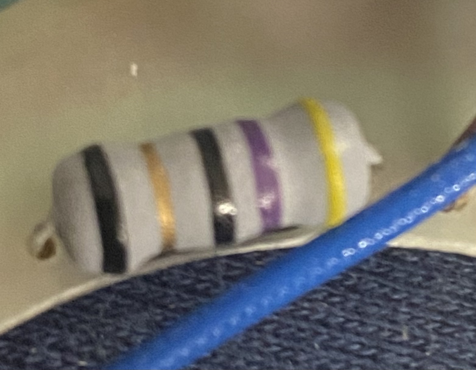

Hallo, ich habe ein LED Deckenlampe die anfängt zu Flackern. Neben den LEDs und 2 Kondensatoren ist dort ein Widerstand verbaut. Bei dieser Baugrösse des Widerstandes kenne ich mich absolut nicht aus. Habe gerade versucht über Google 5 Ringe Widerstände zu finden, leider erfolglos. Hätte eigentlich gesagt, dass es sich um einen DIP Metallfilm Widerstand handelt. Bin gerade wegen den Farbcode irritiert. Kann mir bitte einer sagen was für ein Widerstand das ist? Die Abmessung ist etwa 11mm X 4mm.
Mir scheinen die Ringe rechts anzufangen. Gelb-Violett-Schwarz-Gold ist 4-7-0 Ohm mit 5% Toleranz. Der letzte Schwarze Ring, wenn er denn überhaupt eine Bedeutung hat, könnte auf einen Sicherungswiderstand hindeuten. Vor allem, wenn er defekt ist, jedoch ansonsten "normal" aussieht.
Lenin schrieb: > 47 Er hat Ohm vergessen. Und dann die Leistung... ca. 1,5 - 2 Watt. Ist der kaputt ? - Mess den mal.
Achim H. schrieb: > Mir scheinen die Ringe rechts anzufangen. > Gelb-Violett-Schwarz-Gold ist 4-7-0 Ohm mit 5% Toleranz. Der letzte > Schwarze Ring, wenn er denn überhaupt eine Bedeutung hat, könnte auf > einen Sicherungswiderstand hindeuten. Vor allem, wenn er defekt ist, > jedoch ansonsten "normal" aussieht. Ja, war der letzte schwarze Ring der mich irritiert hat. Hatten den schon durchgemessen. Sobald der warm wird springt das Ohmmeter rauf und runter. Daher wollte ich den austauschen
Sebastian schrieb: > Ja, war der letzte schwarze Ring der mich irritiert hat. Nö, Schnapps. Wieso entschuldigst Dich für so einen Schmarrn?
Sebastian schrieb: > Bei dieser Baugrösse des Widerstandes kenne ich mich absolut nicht aus. Sebastian schrieb: > Die Abmessung ist etwa 11mm X 4mm. Baugröße ist Abmessung. Sebastian schrieb: > LED Deckenlampe die anfängt zu Flackern. Deswegen eher nicht.
Lenin schrieb: > Sebastian schrieb: >> Bei dieser Baugrösse des Widerstandes kenne ich mich absolut nicht aus. > > Sebastian schrieb: >> Die Abmessung ist etwa 11mm X 4mm. > > Baugröße ist Abmessung. Bauform 0411, nach DIN.
Sebastian schrieb: > , war der letzte schwarze Ring der mich irritiert hat. https://dse-faq.elektronik-kompendium.de/dse-faq.htm#F.13.2.1
Achim H. schrieb: > Gelb-Violett-Schwarz-Gold ist > 4-7-0 Ohm mit 5% Toleranz. Stimmt nicht ganz: gelb = 4 violett = 7 schwarz = Anzahl der Nullen, also keine Null dahinter folglich 47 R
Sebastian schrieb: > ich habe ein LED Deckenlampe die anfängt zu Flackern. Neben den LEDs und > 2 Kondensatoren ist dort ein Widerstand verbaut. Der gezeigte Widerstand (47R) ist mit Sicherheit nicht defekt, Widerstände brennen durch (werden braun bis schwarz) - daher falscher Ansatz... Wenn es flackert, dann ist mit 99 % ein Kondensator (meist Elko) defekt, bzw. hat seine Kapazität verloren... Ein Bild der Elektronik würde vielleicht etwas bringen...

MaWin schrieb: > https://dse-faq.elektronik-kompendium.de/dse-faq.htm#F.13.2.1 Und den fünften, schwarzen Ring interpretierst du dann wie genau?

Thomas W. schrieb: > Es flackert gerne auch Mal weil ein oder mehrere der LED-Chips langsam > kaputt gehen Mani W. schrieb: > Wenn es flackert, dann ist mit 99 % ein Kondensator (meist Elko) defekt, > bzw. hat seine Kapazität verloren... Wie verstehe ich dann diese Aussage: Sebastian schrieb: > Hatten den schon durchgemessen. Sobald der warm wird springt das > Ohmmeter rauf und runter. Es ist kein Hexenwerk, da mal einen anderen Widerstand rein zu machen.
Hallo Wolfgang schrieb: > Und den fünften, schwarzen Ring interpretierst du dann wie genau? Manchmal wird der TK Temperaturkoeffizient mit einen Farbring codiert (Damit es verwirrend genug wird...) bzw. ironisch Überspitz auch gerne mal die Schuhgröße der verstorbenen Urgroßmutter des Pförtners der Tochterherstellungswerks in Usbekistan, oder der Geburtstag des Hundes des Vorstands des Werksschutz, oder die Lieblingsfarbe von irgendein da hergelaufen Kindes, oder... Ich denke du erkennst den (un-)Sinn den manchmal ein "unmöglicher" 5ter (oder gar 6ter) Ring oft so hat. Ohne das Zugang zu den Datenblatt hat (und weiß was für ein Widerstand - aber auch Kondensator, manchmal auf irgendwas mit zwei Polen ist) kann eine sinnvolle Deutung unmöglich werden... Aber ja: MaWin gerade du (die entsprechenden Nachahmer unter gleichen Namens dank deines deines so "vorbildlichen" Auftretens hier) bist jetzt an der Reihe auf die Aufforderung von Wolfgang zu reagieren... Und? Kommt was ?
[die Wurst- ähm Salamischeibenjagd egal, Hauptsache empirische Physik:] Sebastian schrieb: > Hatten den schon durchgemessen. Sobald der warm wird springt das > Ohmmeter rauf und runter. Interessant. Wie wurde der erwärmt - mit Fön oder mit der Messspannung vom Multimeter und zweite Frage: unausgelötet auf der Platine gemessen? Thomas W. schrieb: > Es flackert gerne auch Mal weil ein oder mehrere der LED-Chips langsam > kaputt gehen (Bond-Draht lose) Lösen sich Bonds durchs wiederholte Erhitzen? Vermutlich kann eh keiner zu Lebzeiten in die Blackbox hineinsehen... Denoch ist spannend. Ich lokalisierte einen bei Erwärmung auftretenden Bimetalleffekt in einem TV mit Kältespray und Haarfön. ======= [anderer Fall, ähnliches Thema, ansonsten s.u.] Ich habe hier eine defekte E27 LED-Birne mit einem Aufblitzeffekt alle paar Sekunden. Herausgeschraubt und seziert - die LED blitzte sporadisch noch beim Messen mit dem Multimeter (die interne Prüfspannung vom MM über Messpitzen wohl an einen C angelegt). Ist in der Recyclingkiste. Gestern einige Jahrgänge CQDL seziert und zufällig einen Glühobstartikel zu den 230 V~ LED-Birnen entdeckt in CQDL 10-2017 S.38: "Es gibt LED leuchten, die ausgeschaltet flackern oder aufblitzen. Dies passiert nur bei Typen mit Schaltwandlern. Hier lädt sich der Schaltnetzteil-Kondensator über längere Zeit auf, bis das Netzteil schaltet und die Lampe im Millisekundenbereich aufleuchtet. Die Spannung bezieht die LED aus der Netzleitung durch "Übersprechen" auf parallel verlegte Leitungen oder durch Kriechströme im µA Bereich." Abhilfe: X-Kondensator 0,01-0,1 µF parallel. Wäre eine Erklärung. ======== [zurück zum diesem Fall] Tip an den TE: Transplantation der Elektronik mit gleicher Hoch- oder Niedervolttechnik, dabei auf vergleichbare Leistung achten. Ging gut mit netzbetriebenen Leuchtstoff-Sparlampen, mittlerweile obsolet. Bei 1€ LED-Glühobst für 230 V~ inklussive Elektronik stellte sich bei mir die Platinenreparaturfrage noch nicht, bleibe aber dran. Auch alte Kinder spielen gern mit Licht.
