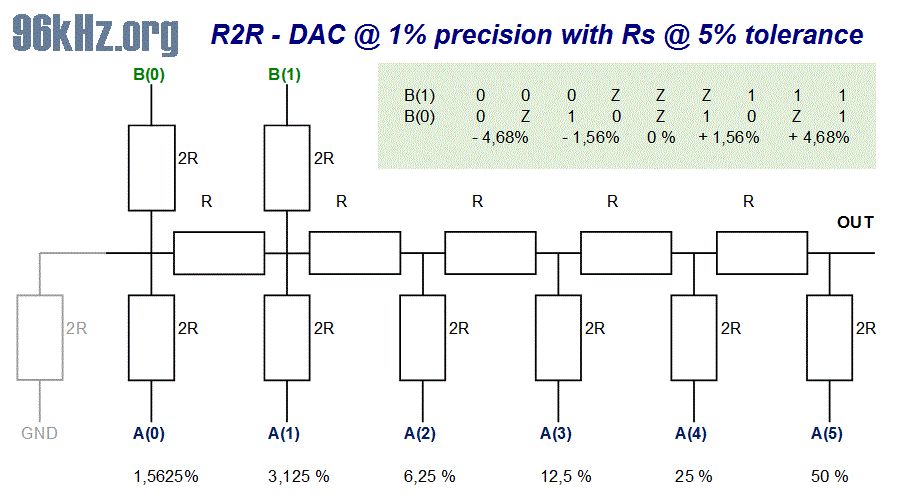

von J. S. (engineer) Benutzerseite
tim schrieb:
> Es soll ein R2R-Netzwerk an einen 8-Bit-Port von einem Atmega328P-PU
> angeschlossen werden.
Als fertiger Chip wohl eher nicht, weil du die Widerstände anpassen
musst. Das gleiche Problem haben wir bei den manuellen Video-DACs auf
den FPGA-Eval-PCBs.
So oder so, kann man das aber kompensieren:
Dergute W. schrieb:
> Quintessenz war damals irrc: Mehr als 5 bit
> hat kaum mehr was gebracht.
Wenn man die Ausgänge des FPGAs latched / gut timed, gibt es nur
"Nadeln" mit der 2hN-fachen Frequenz, bei 5 Bits also 32. Das sollte
sich einfach filtern lassen. Es kommt dann nur auf die Präzision der
Widerstände an.
Mit 1%-Widerständen bekommt man sicher eine Güte von 2% hin, was die
Nutzung von 6-7 Stufen rechtfertigt. Wenn man eine Kompensation einbaut,
also z.B. ein additiv hinzugeschalteter 2. R2R-DAC, der von den Bits so
versetzt ist, dass man die Abweichungen korrigieren kann, geht da auch
genauer.
Im Bild werden 2 Bits genutzt (DAC "B") - und hier ist ein Beispiel
eines 32-stufigen DACs aus 5%-Widerständen, das auch unter 1% genau
getuned werden kann: http://96khz.org/htm/r2rdac10bit.htm

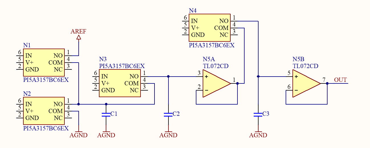

von Peter D. (peda)
Willi schrieb:
> Das interessiert mich auch.
> Wie geht das ?
Anbei mal die Prinzipschaltung.
Zu Beginn sind N2, N3 geschlossen, d.h. C1, C2 werden entladen.
Dann öffnen N2, N3.
Ein 1-Bit schließt nun N1, ein 0-Bit N2, d.h. C1 wird auf oder entladen.
Dann öffnen N1, N2.
Dann schließt N3 und die Ladung teilt sich zwischen C1, C2 auf, d.h. C1,
C2 müssen gleich groß sein.
Dann öffnet N3.
Dann geht das Spiel für alle Bits weiter.
Zum Schluß schließt N4 und lädt den Haltekondensator C3 auf den Endwert
auf.
Dann öffnet N4 und alles geht wieder los.
Die Taktzeiten sind so zu wählen, daß die Kondensatoren genügend
umgeladen werden.
Die Kondensatoren müssen natürlich NP0 sein, z.B. 10nF.
von Kai D. (Firma: CAD- und CAE-Konstruktion) (robokai)
Das ist aber eine völlig andere Topologie als ein R2R und auch viel
langsamer.

achievement diagram, das angibt, mit welchen Verbesserungen man rechnen
kann
b) wenn streng lineare DACs mit der konventionellen Binärteilung
verwendet werden, denn diese werfen ja das unvorhersehbare Streuproblem
ja überhaupt erst auf.
Beides machen wir ja nicht, sondern orientieren uns an dem worst case
der maximalen Abweichung, weil wir wollen den DAC nicht nur statistisch
besser machen, sondern ihn für ALLE Anwender ausregeln, auch wenn die
ungünstige R-Werte verbaut haben.
In der Konsequenz heißt das, dass der Pechpilz, der ungünstige R-Werte
hat, auch mit dieser Optimierung auf keinen grünen Zweig kommt, während
bei der Kalibierung mit Kompensation alle Nutzer fast dieselbe Qualität
erhalten.
Was die beiden Herren auch unterschlagen:
Reale DACs laborieren an Drifteffekten durch die Widerstandserwärmung
unter Belastung und die Geräteerwärmung an sich. Das erfordert ein
permanentes Auskalibrieren des DACs im Betrieb. Tut man das aber und hat
genug Regelreserve, kriegt man alle DACs genau - im Rahmen der
Regelmöglichkeiten.
Möglicherweise ist den Herren das nicht aufgefallen, weil sie alles nur
theoretisch mit MATLAB untersucht haben.
Das kann man natürlich machen, um alle erdenklichen Kombinationen der
Realität und der sich ergebenden Verbesserungen einzufangen, aber es
gibt in der realen Welt eben noch mehr Effekte.
Der Trick, der im paper beschrieben ist, taugt also nur für die, die
nicht kalibrieren -  und mit standardisierten R2R-Netzwerken arbeiten
wollen oder müssen. Da aber dennoch eine Kalibrationsmessung erfolgen
muss, kann ich das auch gleich richtig zu Ende denken und bauen und ein
paar weitere LSBs reinwerfen.
Soweit ich das beurteilen kann, wird das von den Herstellern der
R2R-DACs auch nicht verwendet. Alle Systeme die ich kenne, kalibieren in
der einen oder anderen Weise das Gesamtsystem.
In einem technischen Fall werden solche Flash-DACs z.B. so verwendet,
dass alles doppelt vorhanden ist und einer von zweien analog auf den
Ausgang geschaltet wird, während der andere nachkalibiert wird.
