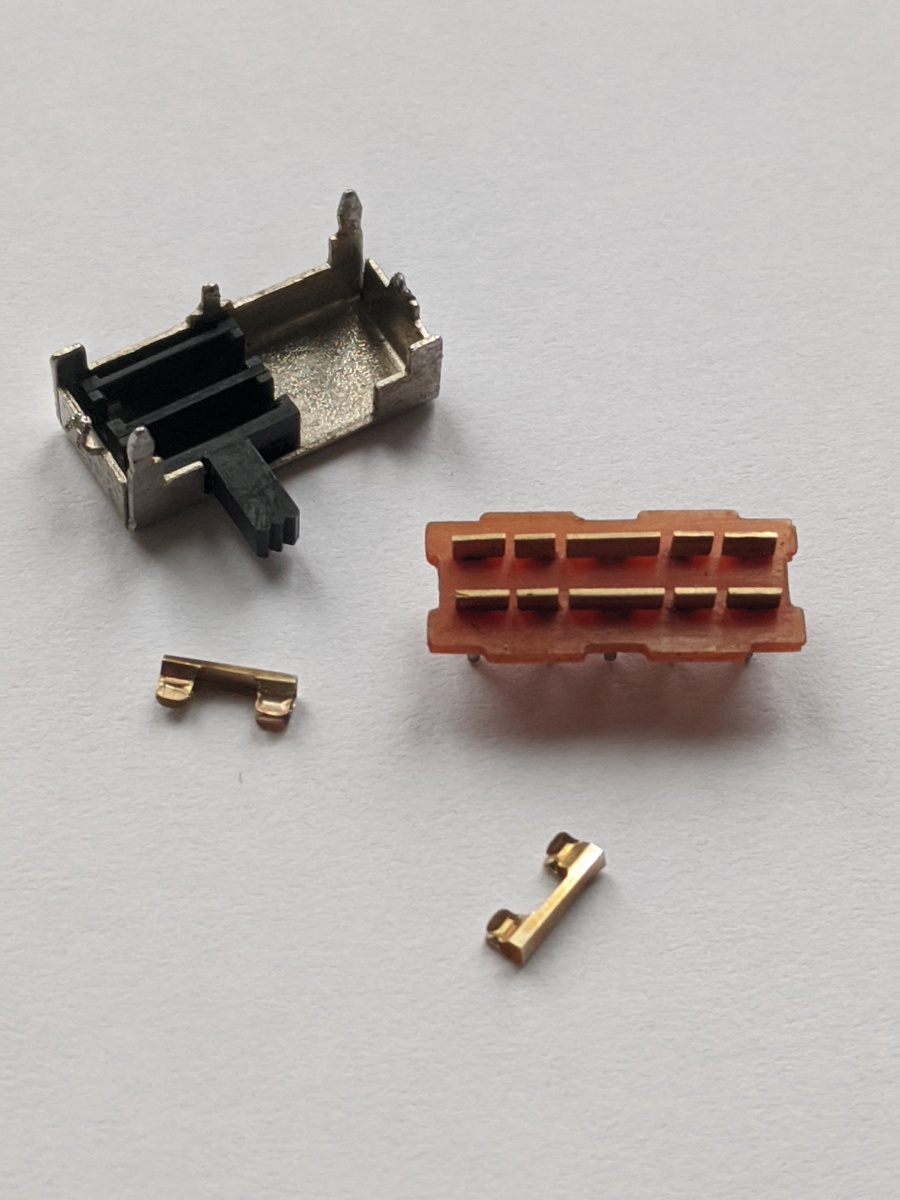

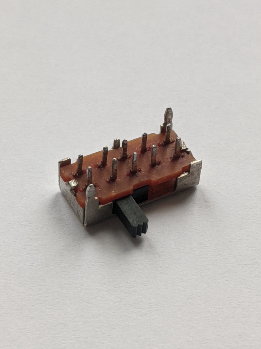

Hallo, ich versuche ein Spielzeug meiner Kinder zu reparieren. Ich benötige dazu einen Schiebeschalter, wie er in den Bilder gezeigt ist. Der Schalter hat 4 Positionen. Ich habe schon alle möglichen Seiten durchgrast und gegoogelt, ich habe verschiedenste Ausführungen gefunden, aber genau diese Modell nicht. Hat für mich jemand eine Idee, wo ich noch suchen könnte? Danke für eure Hilfe!
Manuel schrieb: > Ich benötige > dazu einen Schiebeschalter, wie er in den Bilder gezeigt ist. Die Einzelteile sehen doch gut aus, was funktioniert denn nicht wenn du den Schalter wieder zusammenbaust? Georg
Bei dem Modell würde ich es vorrangig auf Aliexpress versuchen, Sprache unbedingt auf Englisch und dann nach „slide switch 4 positions“ suchen.
Hallo, ist es der https://botland.store/slide-switches/8053-slide-switch-ss25t41-4-position-5904422304232.html Gruß
Strom, Spannung, Abmessungen und Pin-Abstände sind egal? Oder muss der auch etwas schalten können? https://www.digikey.de/de/products/filter/schiebeschalter/213?s=N4IgjCBcoGwJxVAYygMwIYBsDOBTANCAPZQDaIAzABwUDsMFIhALGGHAEwQC6hADgBcoIAMoCATgEsAdgHMQAX0JgKABkQgUkDDgLEylZquowQvEIOFipcxcrhUE0TWix5CJSOXXnLkURIy8gohQA
Alle Einzelteile sehen tadellos aus, es gibt keinerlei Grund den Schalter zu wechseln. Ist vielleicht etwas anderes Defekt und Du bist mit dem Schalter auf einem Irrweg?

Man doch mal mit den Schalter eine Durchgangsprüfung. Und messe ein Ohmschen Widerstand. Dann weiß du zu 100 % ob der defekt ist. Aber nach meiner Erfahrung wirkt etwas Reinigungs-/Kontaktspray wahre Wunder. Mache ich IMMER bevor ich ein Schalter ausbaue.
Wahrscheinlich waren es nur die Lötstellen. Erich schrieb: > Aha. > > Und was daran ist "Mikrocontroller" ? > > OK, digital isses irgendwie, jedenfalls eindeutig keine analoge > Fragestellung. Hör auf damit! Wenn es ein Moderator mitkriegt, dann verschiebt der das nur in eine Richtung. Offtopic. Dann kann der TO (Gast) nicht mehr mitreden. Aus Erfahrung wird man klug.
Hab schon öfters solche Schalter gereinigt. Mit Kontaktspray wieder glänzend putzen, einlöten, funktioniert wieder.
