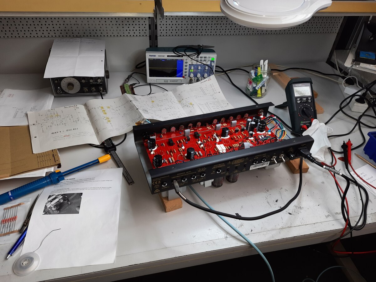

Anbei ein Bild von meiner Werkbank mit einem neuen schon reparieren Amp.
Bei dem ging immer das on/off Lämpchen an und aus im 10s Rhythmus. Da
war der Gleichtichter defekt.

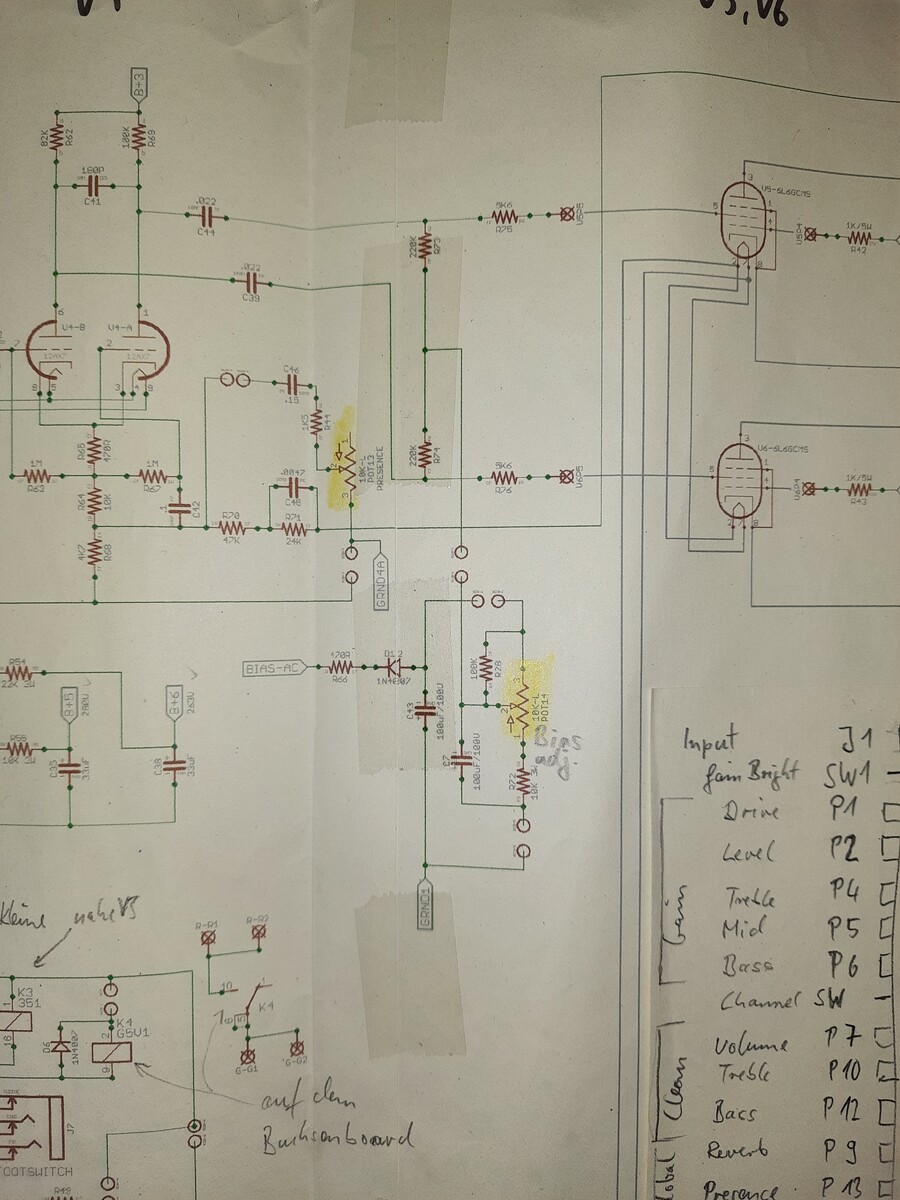

Frage:
Bias Spannung einstellen. Was muss ich da tun? Siehe Schaltplan.
Danke + MfG
Wolfgang

von Wolfgang S. (wolfgangsch)
Leider gibt's gar nichts, nur einen Schaltplan.
Augenblicklich Messe ich 37mV und 40mV. Ist das OK?
MfG Wolfgang
von MaWin (Gast)
Im Prinzip auf minimalen Klirrfaktor abgleichen.
Aber nicht mehr als an Dauerruhestromverschwendung zumutbar ist.

von Dieter (Gast)
Normalerweise wird versucht den Leerlaufstrom der Endstufe zu messen.
Dieser darf nicht zu groß werden.
Bei dieser Schaltung ließe sich das noch recht gut messen:
http://www.jogis-roehrenbude.de/Verstaerker/Elektor-PP/Elektor-PP.htm
Hier ist es aber nicht notwendig etwas manuell einzustellen, weil die
Gegenkopplung an der Kathode mit dem 270 Ohm und dem Kondensator
vorhanden ist.
Dort die PTA100 erscheint hier recht ähnlich zu sein:
https://www.welter-electronic.de/info/kundenbilder/kundenbilder.htm
Da stehen Spannungen über den Widerständen. Man beachte, dass bei der
EL34 nur run 5mA eingestellt sind. Bei der EL84 müßte es analog dazu
weniger sein.

von Mohandes H. (Firma: مهندس) (mohandes)
Der Bias bestimmt den Arbeitspunkt der Endstufenröhren. Bei der 6L6GC
liegt er im Bereich von etwa 40..70 mA. Das ist der Anodenstrom in Ruhe,
also ohne Signal.
Das ist das Problem: Du brauchst schon eine Abgleichanweisung des
Herstellers, denn je nach Schaltungsauslegung ist der Bias
unterschiedlich. D.h. der Amp würde bei falschem Bias ziemmlich anders
klingen!
In der Praxis wird eine negative Spannung über die beiden
220k-Widerstände an die Steuergitter gegeben (über die 5k6-Widerstände
zum Schutz gegen Schwingungen) und so stellt sich der Bias ein. Gibt
auch Amps mit fixed-Bias (z B. hat Fender meist eine extra-Wicklung mit
neg. Bias) oder automatischischer Bias über die Kathodenwiderstände.
Hier wird er aber über das 10k-Poti eingestellt.

von Dieter (Gast)
Mohandes H. schrieb:
> Bei der 6L6GC liegt er im Bereich von etwa 40..70 mA.
Das sind Ruheströme für eine Class A Endstufe. Hier ist das aber eine
Gegentaktendstufe. Als Class A Gegentaktendstufe (Hifi) gibt es das
zwar, aber der Trafo scheint mir dafür zu schwach ausgelegt zu sein, so
dass hier es weniger sein müßte.

von Pille (Gast)
Jain, Class A schließt Gegentakt nicht aus, da gibts aber nich ClassAB
und Class B.., wobei letztere hier wohl zum Einsatz kommt. Mohades liegt
mit seinem Ruhestrom deutlich im heißen Bereich, 20-25mA sind hier
deutlich angebrachter..
