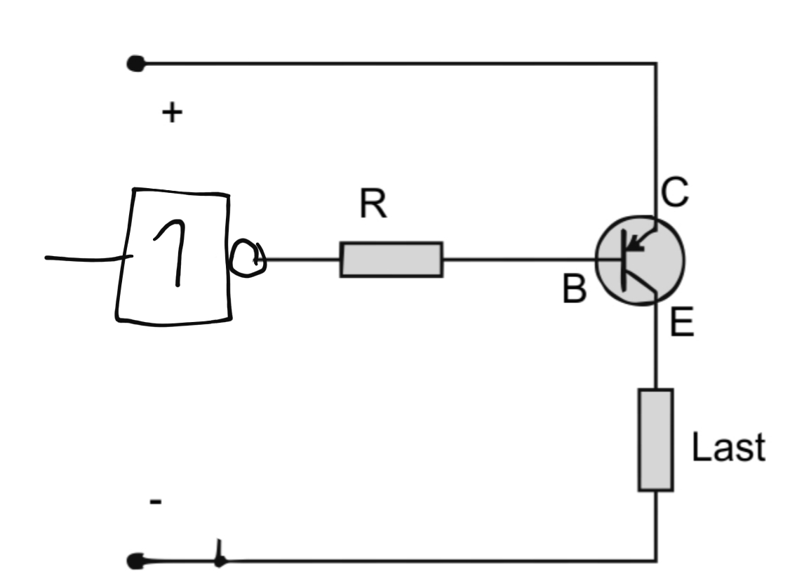

my2ct schrieb: > Nicht, wenn er bei 5V Betriebsspannung und 5V Ausgangsspannung auch noch > Strom liefern soll. Falls nur das High Signal am Ausgang belastet werden soll, dann genügt auch ein PNP Transistor in Emitterschaltung mit vorgeschaltetem Inverter. Kollektor und Emitter sind zwar richtig eingezeichnet, aber die Beschriftung ist genau verkehrt rum.

Michael M. schrieb: > Falls nur das High Signal am Ausgang belastet werden soll, dann genügt > auch ein PNP Transistor in Emitterschaltung mit vorgeschaltetem > Inverter. Das wäre der erste Transistor mit U_CE=0V ;-)
