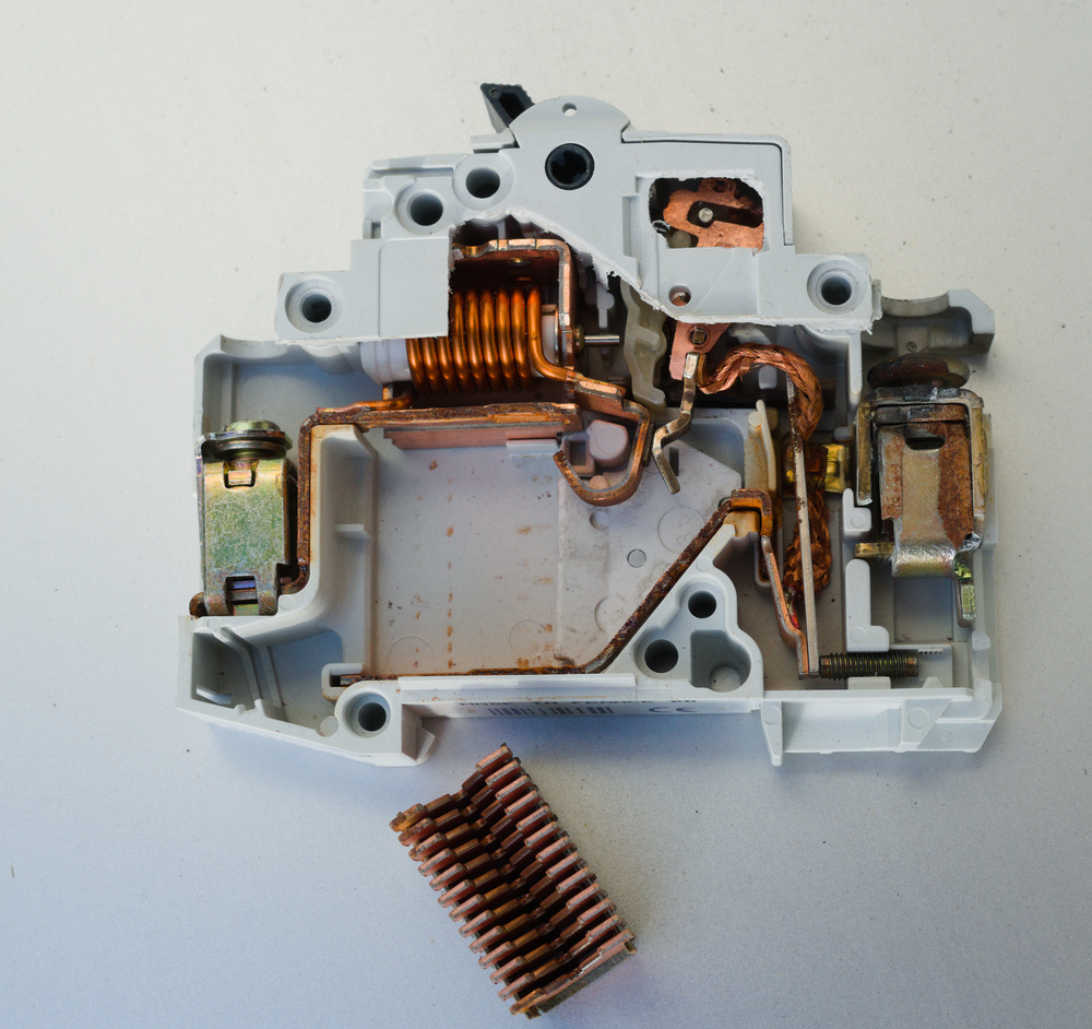

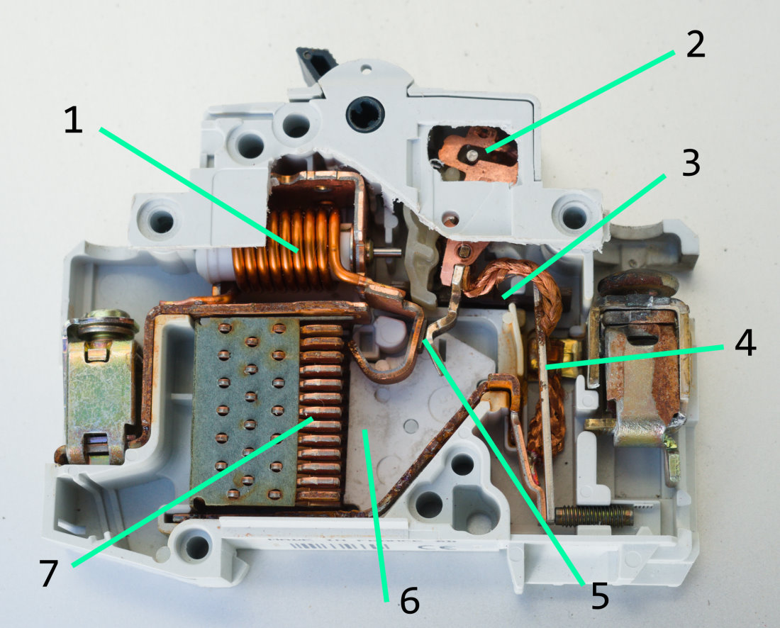

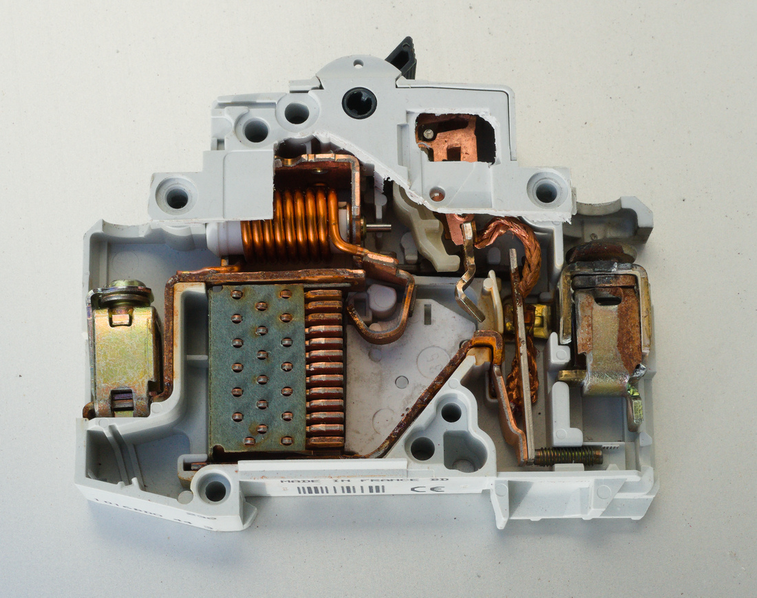

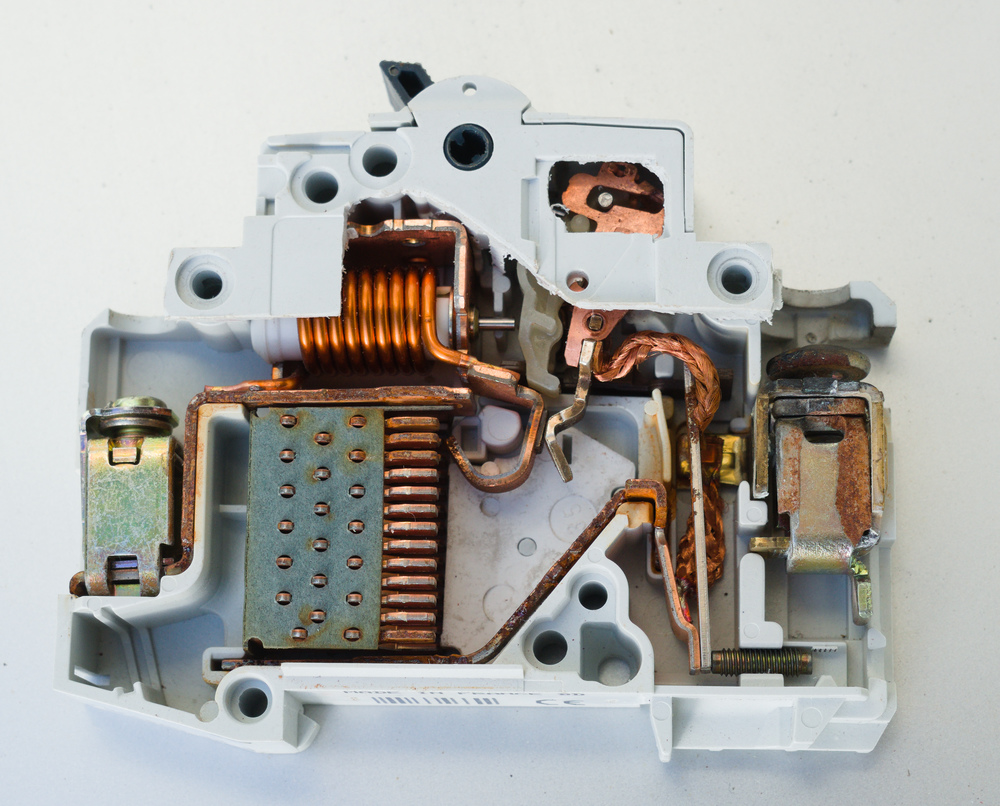

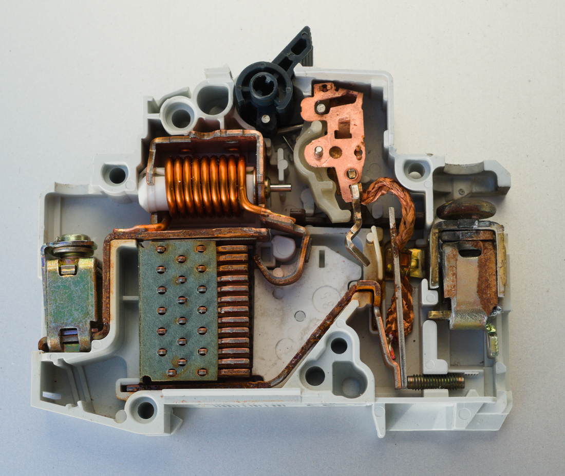

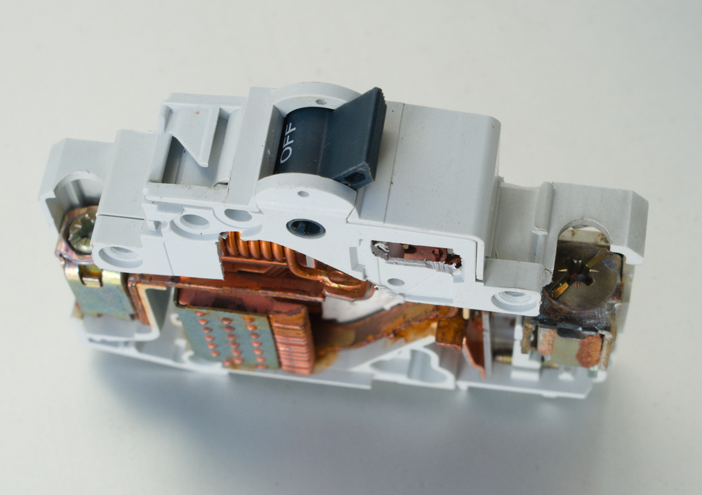

Hier Bilder eines geöffneten Sicherungsautomaten B16, der aufgrund Korrosion der Eingangsseite verschrottet wurde. Die Einbaulage ist alle Bilder um 90° im Uhrzeigersinn gedreht. Legende zu sicherungsautomat.jpg: 1 - Spule für Kurzschlußerkennung, rechter Metallstößel fährt aus und betätigt den Trigger Auslösemechanismus 2 - Auslösemechanismus 3 - schwarzes Teil zur Übertragung der Bimetallbewegung auf Trigger Auslösemechanismus 4 - Bimetall 5 - Kontakt 6 - eingelegtes Plastikteil, in Oberschale analog (höherer Hitzewiderstand) 7- Funkenlöschstrecke Interessant für mich waren vor allem die Funkenlöschstrecke, und daß unten der unterbrochene Kontakt bis zum Ende der Funkenlöschstrecke weitergeführt wird. D.h. man gibt dem Lichtbogen einen Weg abseits des öffnenden Kontakts.
Hans H. schrieb: > Interessant für mich waren vor allem die Funkenlöschstrecke, und daß > unten der unterbrochene Kontakt bis zum Ende der Funkenlöschstrecke > weitergeführt wird. D.h. man gibt dem Lichtbogen einen Weg abseits des > öffnenden Kontakts. Kann man hier schön sehen: https://youtu.be/ZYmxh7PIqWw?t=1365
