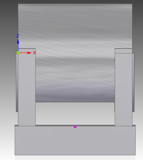

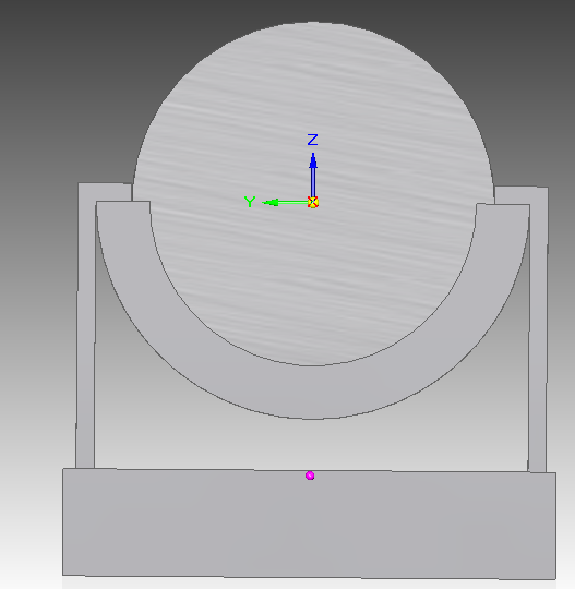

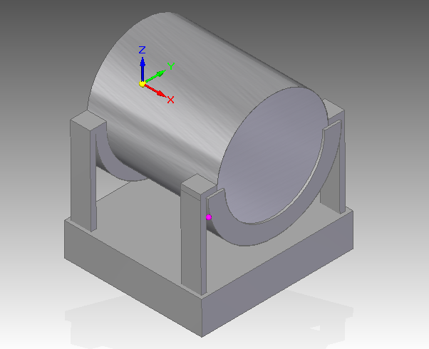

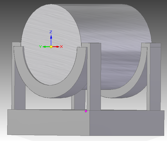

@Den O. Du kannst ja erstmal – an einem geeigneten Platz – einen Versuchsaufbau machen wie diese Jungs hier https://www.youtube.com/watch?v=1Tz_mxFQjGg Das "mal schnell" in einem CAD-Programm konstruiert (siehe Anhang). Da fehlen nur noch die Löcher. Die Dose kann aber nicht in beide x- und y-Richtungen verrutschen und unten verrutschen. Du füllst die Dose zur Hälfte mit Wasser und stellst unter ihr eine Flamme. Dann schaust du, was das bringt. Falls das etwas bringt, kannst du den nächsten Schritt planen → ein Rad antreiben. Noch eine Sache aus der Thermodynamik: Wenn du das Ganze richtig professionell machen willst (und wirst), dann reden wir vom Clausius-Rankine-Prozess und wir reden von sogenanntem Heißdampf (500 ℃), in dem sich keine Wassertröpfchen mehr befinden. Du darfst kein Wasser drin haben, sonst zerstört der dir die Turbine. Ich bin gespannt und lese interessiert weiter ^^

Bartosz B. schrieb: > Du füllst die Dose zur Hälfte mit Wasser und stellst unter ihr eine > Flamme. Dann schaust du, was das bringt. > Falls das etwas bringt, kannst du den nächsten Schritt planen → ein Rad > antreiben. Wie wäre erstmal mit einem Überdruckventil, was nicht tweaked wurde, und am besten auch kein WD40 nehmen https://www.youtube.com/watch?v=0R348vGkjyw
Bartosz B. schrieb: > Das "mal schnell" in einem CAD-Programm konstruiert (siehe Anhang). Da > fehlen nur noch die Löcher. Die Dose kann aber nicht in beide x- und > y-Richtungen verrutschen und unten verrutschen. > > Du füllst die Dose zur Hälfte mit Wasser und stellst unter ihr eine > Flamme. Dann schaust du, was das bringt. > Falls das etwas bringt, kannst du den nächsten Schritt planen → ein Rad > antreiben. Achso - ist nur für die Simulation. Trotzdem fehlt das Überdruckventil
