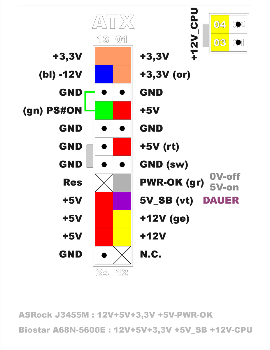

Matthias S. schrieb: > Ticken der Spule deutet auf Überlast hin, endlich einmal eine brauchbare Erklärung für das Tick-Tack-Phänomen. Nein, ich halte nicht meine Griffel still: Die Frage ist, ob das BIOS ordnungsgemäss arbeitet. Es tickt zwar die Spule, aber... Letztendlich müssen zuerst mal 5V_SB anliegen, die das BIOS versorgen, das schaltet dann das Netzteil via Softstart (PS_ON+GND) erst ein. Je nach Netzteil (Retourleitungen) müssen nun an den Pins erstmal bestimmte Ströme fliessen, sonst schaltet das Netzteil sofort wieder ab. Außerdem führt das Board permanent Spannungsmessungen durch und gibt an das Netzteil das Ergebnis über PWR_OK zurück. Ist eine Über-/Unterspannung, wird das Netzteil vom BIOS sofort abgeschaltet. Es gibt also, abseits vom Spulen-Ticken, eine Menge Fehlerursachen, die zum beschriebenen Phänomen "Startet nicht" führen können. Deshalb meine Eingangs-Empfehlung, mal ein PC-Netzteil dort anzuhängen. Bevor man: wie blöde daran herumlötet . Oder (wahlweise) mit dem Oszi an Stellen mißt, die für die Fehlersuche völlig irrelevant sind.
Man muß daher zuerst einmal den grundsätzlichen Regelvorgang, der zum "Starten" durch Stromzufuhr" führt, verstehen .
Paul B. schrieb: > Leider habe ich kein Oszilloskop. wenn du deinen Standort eingibst, könnte dir vielleicht jemand aus deiner Nähe ein Oszi leihen.
Rudi Ratlos schrieb: > Die Frage ist, ob das BIOS ordnungsgemäss arbeitet. Es tickt zwar die > Spule, aber... Letztendlich > müssen zuerst mal 5V_SB anliegen, die das BIOS versorgen, das schaltet > dann das Netzteil via Softstart (PS_ON+GND) erst ein. Je nach Netzteil > (Retourleitungen) müssen nun an den Pins erstmal bestimmte Ströme > fliessen, sonst schaltet das Netzteil sofort wieder ab. > Außerdem führt das Board permanent Spannungsmessungen durch und gibt an > das Netzteil das Ergebnis über PWR_OK zurück. Ist eine > Über-/Unterspannung, wird das Netzteil vom BIOS sofort abgeschaltet. Nur damit du an der richtigen Stelle suchst. Das BIOS (bzw. seit mehr als zehn Jahren der Nachfolger UEFI) ist ein Programm das vom Prozessor erst viele Millisekunden nach dem Einschalten ausgeführt wird. Die Steuerung und Überwachung der Spannungsversorgung ist davon völlig unabhängig in anderen Schaltungsteilen implementiert und sobald die Standbyspannung anliegt aktiv. Das passende Stichwort ist PMIC oder Power Management IC. Im BIOS/UEFI-Setup können höchstens ein paar Parameter dieses PMIC verändert werden.
Blechbieger schrieb: > Nur damit du an der richtigen Stelle suchst. Mir geht es ja nicht darum, den Vorgang korrekt darzustellen, das ist ja ein Laptop mit integr.Spannungsversorgung und kein PC mit ext.Netzteil, sondern darum, daß man den VORGANG prinzipiell versteht. Schaltungstechnisch kann man da leider wenig KONKRETES sagen. Die einzelnen Hersteller kochen da jeweils ein eigenes Süppchen . Weshalb man auch zum Umbau von PC-Netzteilen keine 'Anleitungen' geben kann . Siehe mein Bild zu den zwei Mainboards. Ich vermute eben, daß er das vom Sperrmüll hat, und möglicherweise, das tritt im PC-Forum häufig auf, durch ein artfremdes BIOS-Flash das BIOS hin ist. Weil er beschreibt ja deutlich, DASS das Netzteil sich --grundsätzlich-- nicht einschaltet. Obwohl 'STD-BY' anliegt. Und (zum Ticken der Spule) also das Netzteil zwar zu Starten versucht, aber sofort wieder -abschaltet- . Also entweder das Netzteil oder die Steuerung defekt ist, oder, wahrscheinlicher, das BIOS oder die CPU!
