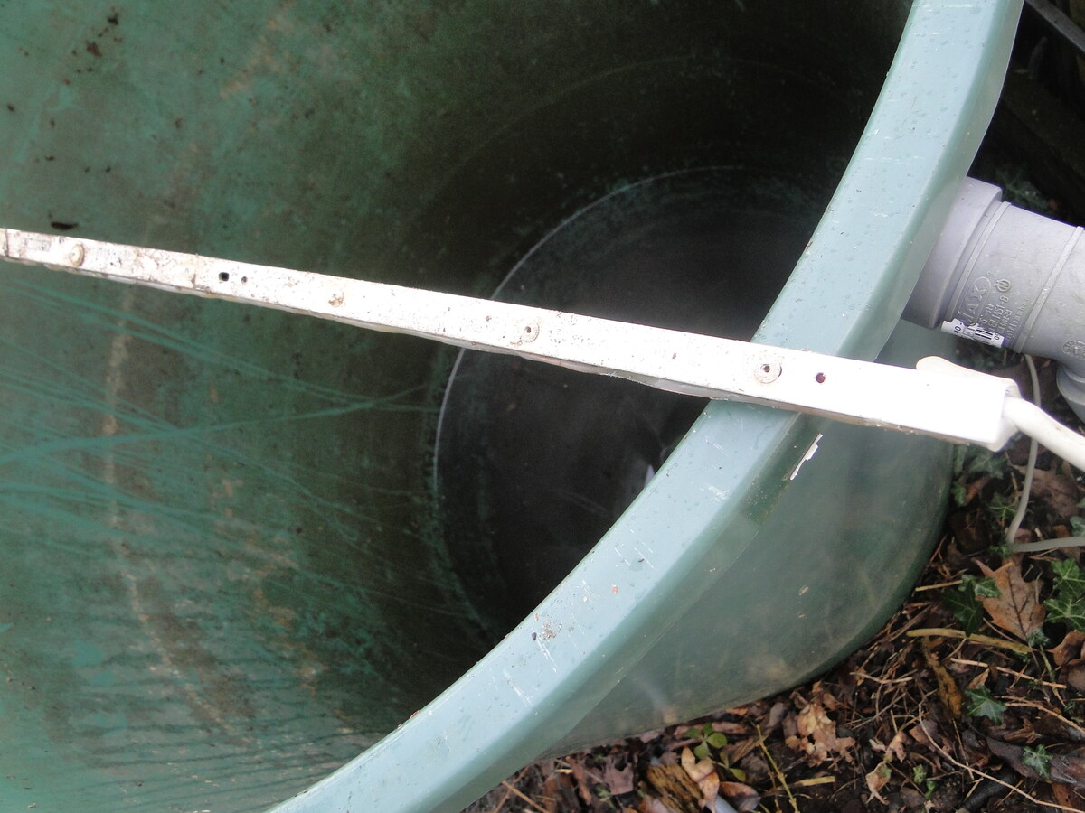

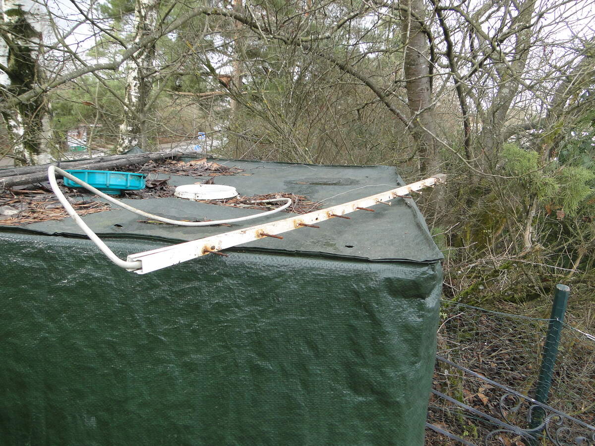

von Phasenschieber S. (Gast)
Habe ich genau so schon seit einigen Jahren in Betrieb.
Nachdem alle meine anderen Techniken (Ultraschall, Steigrohr) versagt
haben, habe ich folgendes gemacht:
Kabelkanal 15X15mm abgelängt.
Eine Seite des Kabelkanals kann man abnehmen. 12adriges Telefonkabel
rein gesteckt und 10 Alu-Nieten in die Wand des Kabelkanals gesetzt
unter welcher jeweils eine Ader des Kabels endet.
Deckel wieder drauf.
Also insgesamt 10 Kontakte im Abstand von je 10cm.
ganz unten am Kanal ein Stück 4kant Alu-Profil welches genau über den
Kanal passt und dort die Masse/Erde angeschlossen.

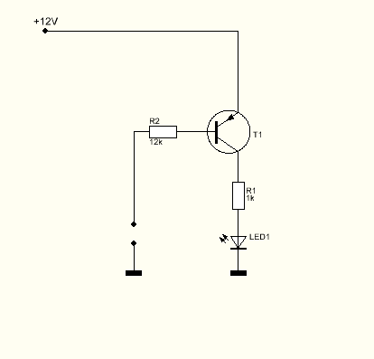

Jede Ader führt zur Basis eines PNP-Transistors welcher eine LED
durchschaltet.
So habe ich eine Anzeige, eigentlich sind es drei Behälter mit der
gleichen Technik, welche von 10% bis 100% in 10er Schritten den
Füllstand anzeigen.
Funzt seit Jahren tadellos.
von Justus (Gast)
Danke. Exakt mit dieser Schaltung? Der Basis Widerstand dürfte das
einzig interessante sein. 47K ist Pi x Daumen. Ich denke, es geht so,
aber was hast du für einen Wert genommen?
Hier ein Schaltbild.
Das Ganze mal 10.

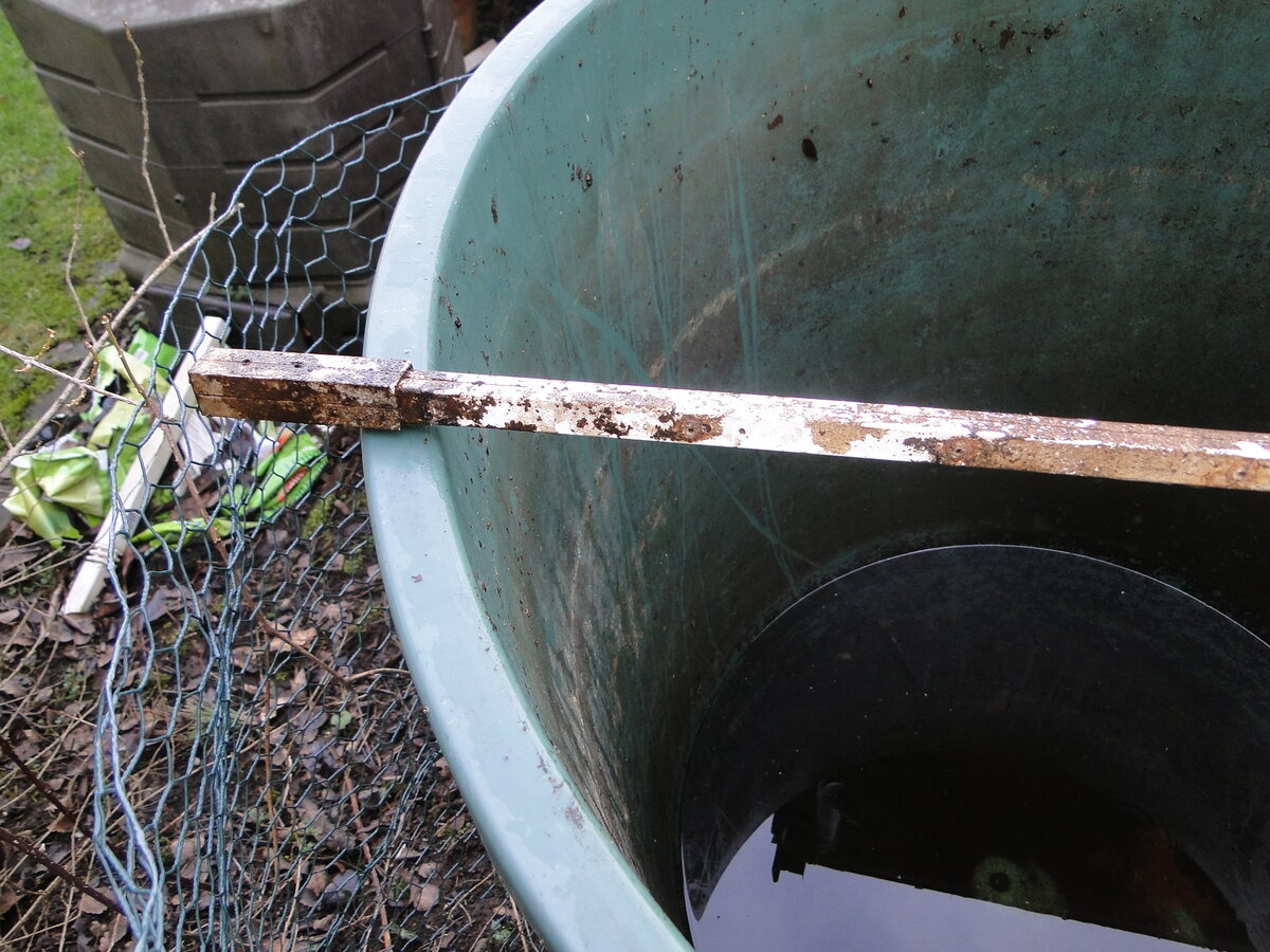

Lothar M. schrieb:
> Bestromt nur auf Knopfdruck? Oder dauerhaft?
Nur sporadisch, dann wenn ich es wissen will.
Jetzt im Winter sind die Tanks leer, wegen Frost.
Bei mir handelt es sich um Regenwasser, entsprechend verschlammt sind
die Tanks.
Lothar M. schrieb:
> Und wenn möglich auch von den Alunieten zusammen mit dem verzinnten
> Kupferdraht.
Von verzinnt habe ich nichts geschrieben. Der Kupferdraht ist einfach
unter die Niete gewickelt und mit selbiger verpresst.
Lothar M. schrieb:
> Du sollst die Stäbe von oben in den Tank einführen, so dass der "unten
> rum" unverändert und dicht bleibt.
So habe ich das gemacht und weil ich als Stab einen Kabelkanal genommen
habe, kann ich jederzeit an die Nieten ran um eventuelle Defekte
anzugehen, musste ich aber bisher nicht.
Bin selbst mal gespannt wie die Stäbe mittlerweile aussehen, hab schon
lange nichtmehr danach geschaut. Kann die Fotos aber erst heute
Nachmittag hier einstellen.

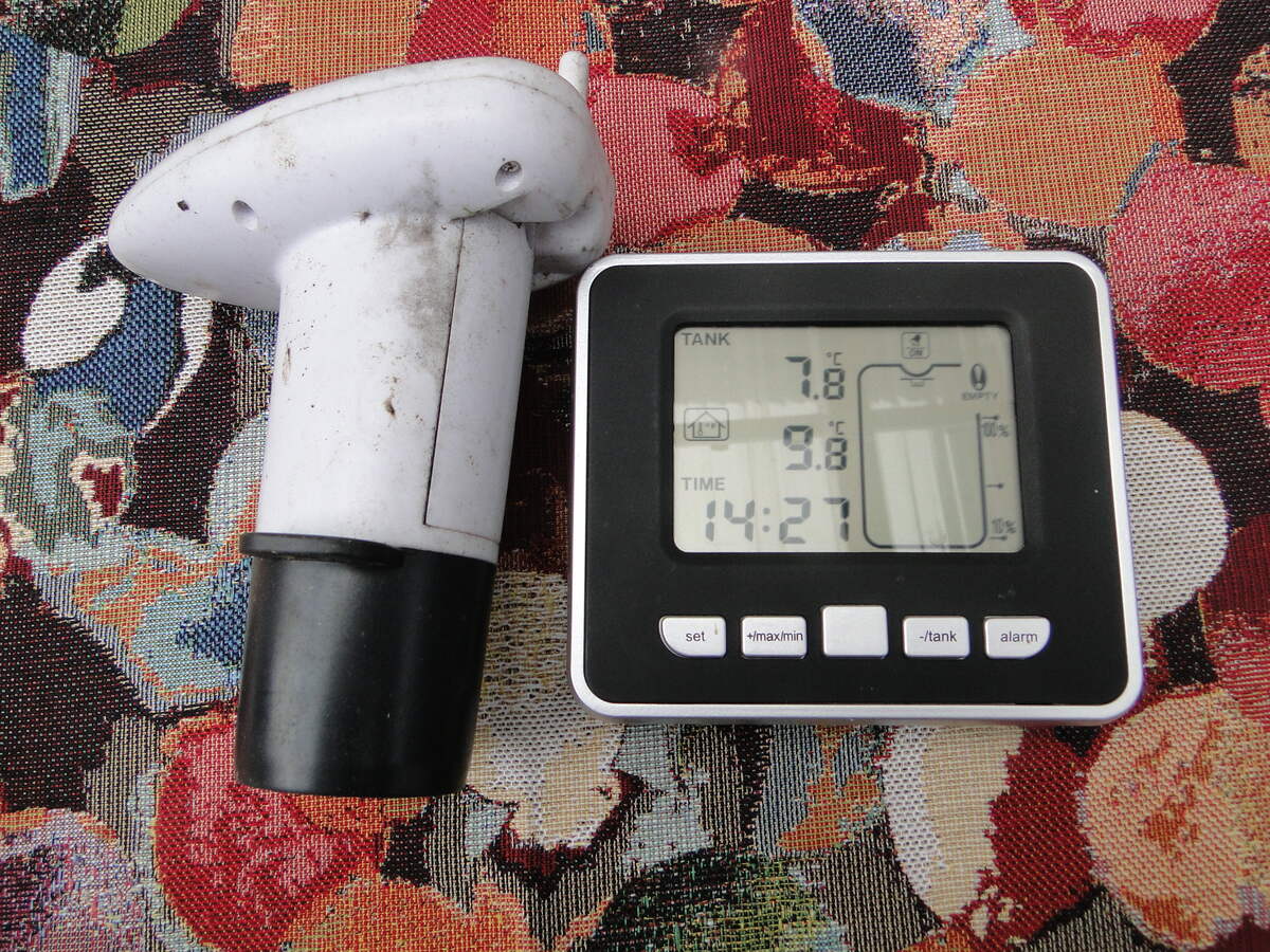

Ich hatte auch einen Ultraschall-Sensor installiert. Dieser hat schon
nach einem Tag den Geist aufgegeben, denn Kondenswasser mag er garnicht.

von Patrick L. (Firma: S-C-I DATA GbR) (pali64)
Ich würde dir ein Abstandssensor von Autos empfehlen, die sind
Wasserdicht.
Kann man im I-Net bestellen. ;-)
von Tom (Gast)
SR schrieb:
> Messung mit Ultraschall
Die Idee von "SR" Ultraschall ist das Beste! Keinen direkten Kontakt zum
Wasser zu haben ist Voraussetzung für langes funktionieren. Alles andere
was mit Wasser in direkten Kontakt kommt kann man vergessen.
Muss ja nicht ein professioneller US Sensor für viel Geld sein. Gibt
auch kleine Module die bis max. 4 Meter messen (z.B. HC-SR04). Bei 50
Liter sollten die Entfernungsmessungen wesentlich geringer sein. Wenn
ein solches Modul wie das HC-SR04 z.B. am Deckel eines geschlossenen
Gefäß verbaut ist, fallen auch gleich eventuelle Störsignale aus der
Umgebung weg.

Also, der Schlauch (3/8" entspricht etwa 10mm) musste bei mir vom
Sammler durch die Hüttenwand und innen ca. 1m hoch. Das waren so ca.
1,50m Schlauch. Wie du das mit einer Reagenzglasbürste säubern willst,
ist mir ein Rätsel. Selbst wenn du den Schlauch direkt am Behälter hoch
leitest, hat er zumindest die Länge der Behälterhöhe.
Erstes Bild: Ultraschall
Ich hatte mir beim freundlichen Chinesen das im ersten Bild gezeigte
Gerät gekauft, welches speziell zu diesem Zwecke entwickelt und
hergestellt wurde.
Es hat gerademal 24h überlebt.
Zweites Bild:
Meinem ersten Levelmeßstab hatte ich noch die Nietenstäbchen stecken
lassen, wegen der grösseren Oberfläche, was aber nicht notwendig war,
weshalb ich sie beim zweiten Stab (3. u. 4.Bild) weggelassen habe.
Sieht alles ziemlich vergammelt aus, kein Wunder nach über 5 Jahren
unter Wasser; funzt trotzdem noch tadellos.
Wichtig ist doch, dass es noch geht. Und falls nicht, ist das Teil auch
schnell nachgebaut. Danke für die Bilder :-)
Ich für meinen Teil werde an der Schrauben-Lösung festhalten. Wenn Alu 5
J. standhält, mache ich mir bei Edelstahl gar keine Gedanken.
Was ich jetzt noch vermisse, auch im Hinblick auf die historische
Vollständigkeit des Threads, ist die Bewertung der Schaltung. Pi x
Daumen die Werte des Transistors berechnet, müsste das so funzen. Was
sagt ihr?
Justus schrieb:
> Pi x
> sagt ihr?
Das sind doch nur 4 Bauteile! Die hast du in einer Minute zusammen
gelötet und die beiden Pole in ein Glas Wasser gesteckt, dann hast du
schon eine reale Simulation.
Dann kannst du nach eigenem Gusto optimieren und danach in Serie bauen.

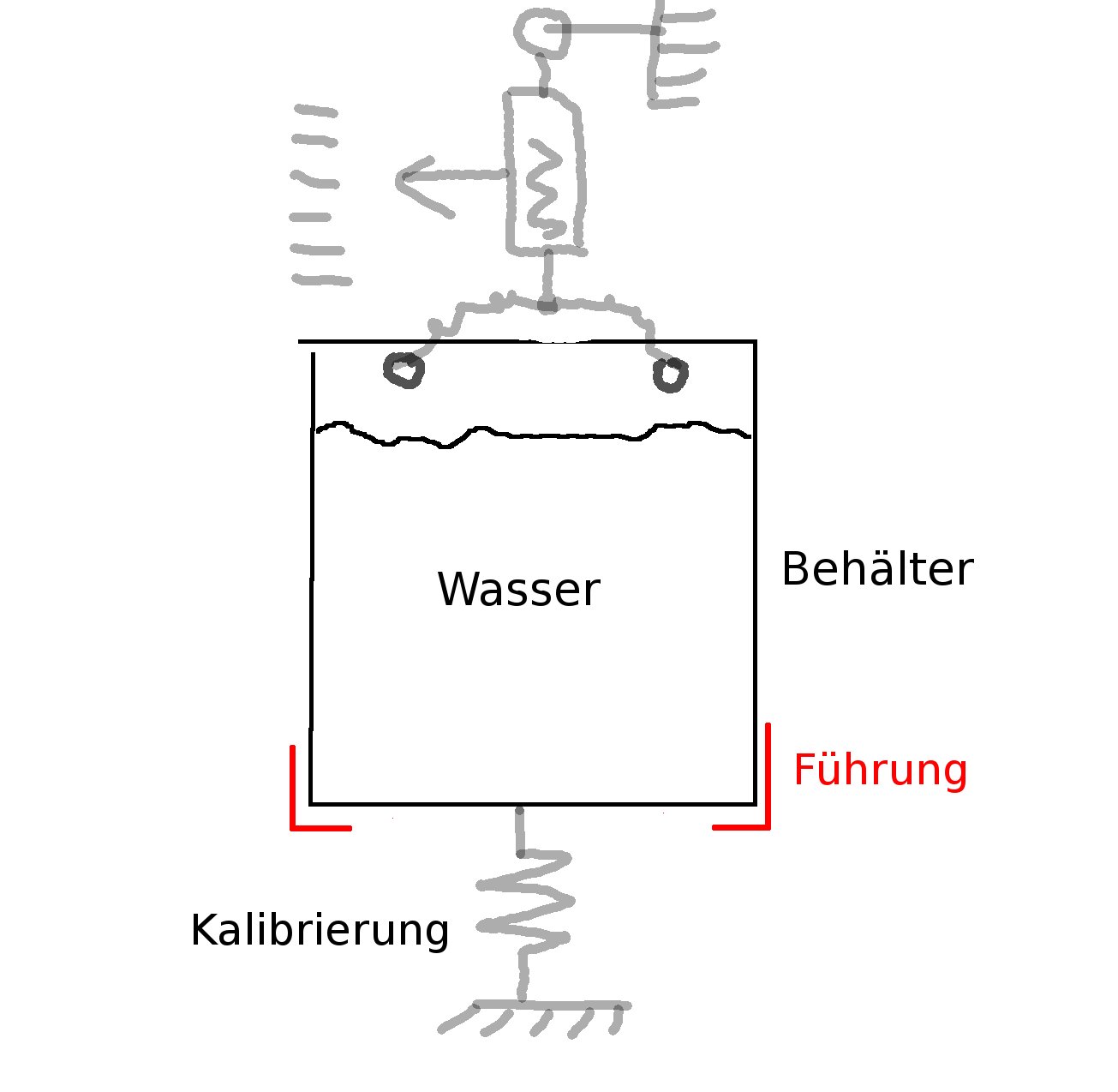

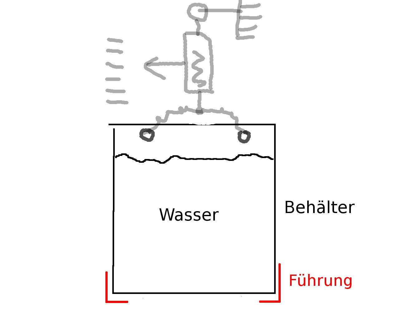

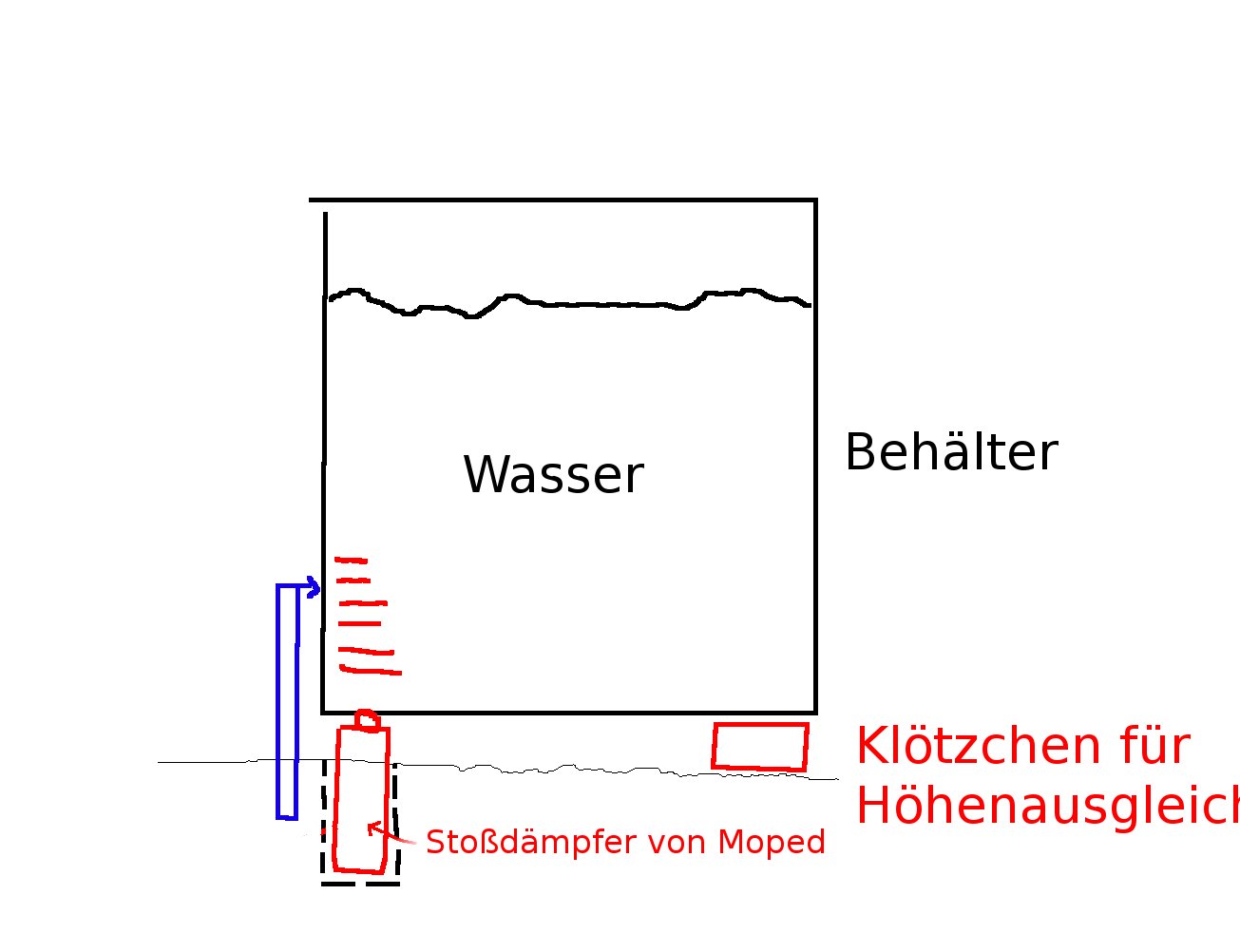

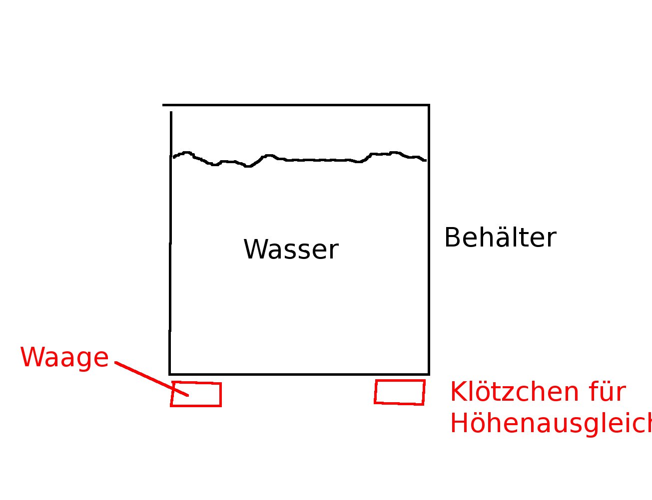

50kg Behälter??...das sind ja gerade mal zwei etwas größere Wassereimer!
Dann wäre mein Vorschlag, es wie auf dem Bild zu machen.
von batman (Gast)
Tja, ob Wäge/Druckzellen zum Unterlegen oder zum Eintauchen - viele Wege
führen noch Rom.
von batman (Gast)
Aber stimmt - den 50l-Pott auf ne alte Personenwaage stellen un fedsch.

Ich könnte mir vorstellen, daß man sich auch leicht selber mit einfacher
Mechanik (Feder, Zeiger) was Funkionierendes, Wartungsfreies bauen
könnte.
Wieso Feder und nicht Gewichts-wage,
dann Leiert auch nix aus? Hebel-arm mit 1:10 Untersetzung, dann muss das
Gewicht auch nicht so schwer sein.
von albi (Gast)
Genau, da habe ich auch schnon dran gedacht! Feder braucht man doch gar
nicht!
von batman (Gast)
Immer diese analogen Querdenker hier! :)
> nicht!
Dan musst du nur noch eine Flagge auf und ab bedienen und das ganze
läuft wartungsfrei ohne "Saft" wen Behälter zu lehr ist, kommt eine "US
Postmailflagge" hoch und du weist "Hoppla da braucht es wieder Wasser"
von albi (Gast)
