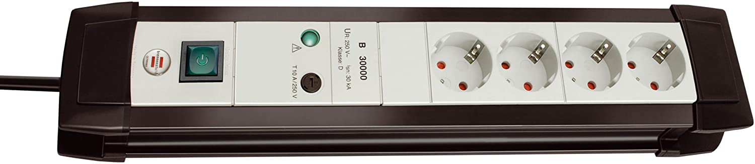

Kennt jemand eine Quelle für Steckdosenleisten mit eingebautem Überlastschutz der bei 5A auslösen? 8A wäre auch ok. Was ich bisher gefunden habe sind Steckdosenleisten mit 10A oder 16A. Der Überlastschutz sollte rückstellbar sein, also keine Feinsicherung.
Na ja, der hier hat 16A wie du auch schon gefunden hast https://www.amazon.de/Brennenstuhl-Super-Solid-Steckdosenleiste-5-fach-Schalter-Schwarz-Silber/dp/B000YBXU70/ref=asc_df_B000YBXU70/ weniger macht ja für den Hersteller auch keinen Sinn, aber der Automat sieht auswechselbar aus, rüste ihn halt auf deine gewünschten 5A um. https://www.pollin.de/p/sicherungsautomat-mr1-5-a-250-v-32-v-260771
Da kann man eine beliebige Sicherung einsetzen, Steckdosenleiste Premium line von Brennenstuhl
Fdh schrieb: > Da kann man eine beliebige Sicherung einsetzen Du kannst nicht lesen: Don't burn down the house schrieb: > Der Überlastschutz sollte rückstellbar sein, also keine Feinsicherung.
MaWin schrieb: > weniger macht ja für den Hersteller auch keinen Sinn Vielleicht aber für den Kunden, der eine Leiste mit nicht durchweg vertrauenswürdigen Wandwarzen lieber mit summarum 2A abgesichert hätte. Erhöht die Wahrscheinlichkeit, dass die Sicherung durchgeht, bevor der Teppich brennt.
MaWin schrieb: > rüste ihn halt auf deine gewünschten 5A um. Zerstörungsfreies öffnen vorausgesetzt. Ist das tatsächlich so? Haftung bei selbst verbastelter Leisten kann im Brandfall nach hinten gehen.
Don't burn down the house schrieb: > Was ich bisher > gefunden habe sind Steckdosenleisten mit 10A oder 16A. > > Der Überlastschutz sollte rückstellbar sein, also keine Feinsicherung. 8 A sind also noch OK aber schon 10 A nicht? Die von außen zugängliche Feinsicherung kann der Nutzer beliebig anpassen, beim Rückstellautomaten erfordert das einen Eingriff was den Verlust der Gewährleistung und Garantie bedingt.
Fdh schrieb: > Da kann man eine beliebige Sicherung einsetzen, Steckdosenleiste > Premium > line von Brennenstuhl Die Sicherung ist aber auch nur für den Überspannungsschutz, nicht für die Steckdosen...
