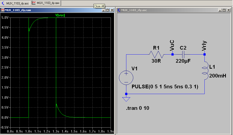

Hallo Anja, ich verwende für die TQ2S2-Serie 5V Relais eine der beiden Spulen in Reihe mit einem 220uF Elko. Wie die Simulation zeigt gibt es hierbei keinen Strom über die Freilaufdioden des ATMEGA168P. Die Mindestschaltspannung 3.8V wird trotz Innenwiderstand von ca 30 Ohm des ATMEGA-Pins für die Schaltdauer von 5ms ebenfalls eingehalten. Der Mindestschaltabstand beträgt ca 250 ms. Das Oszi-Bild zeigt dann das Verhalten auf der Relais-Seite des Elkos. Gruß Anja

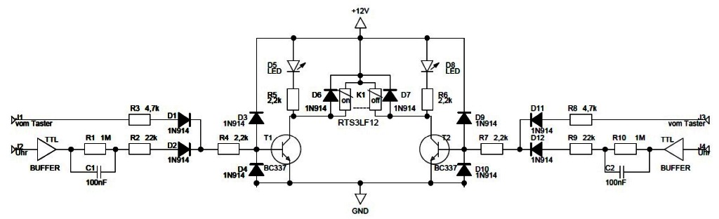

Hi, eine Standardschaltung, mit der ich noch nie Probleme hatte. Was auffällt, die LED der Gegenseite blitzt kurz auf beim Umschalten, wenn keine Freilaufdiode angeschlossen ist. Was will uns das sagen? ciao gustav
Karl B. schrieb: > Was will uns das sagen? Dass das nicht mit einem ebensolchen Relais, an zwei Push/Pull-Treibern eines µCs zu tun hat?

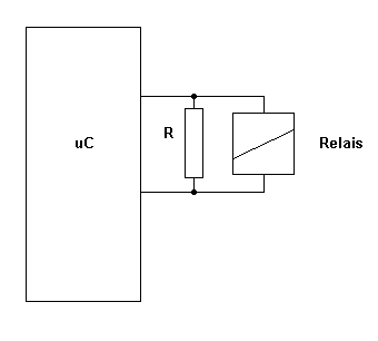

Hi, wow, vielen Dank für die tolle Diskussion. Vielleicht nochmal etwas Kontext: Das Relais wird das einzige direkt vom Prozessor angesteuerte sein, alles was ich sonst dort als Relais dran anschließe läuft über Mosfets und Optokoppler, ist bistabil mit 2 Spulen und bekommt Freilaufdioden. Somit habe ich also kein Problem mit einer Überlastung der VCC/GND Pins oder ähnlichem wenn plötzlich der Prozessor in den Reset geht und alles aus geht und es dadurch Spitzen von allen Relais gibt. Ich werde auf der Platine nun also Platz für einen Widerstand Parallel zur Spule und einen Widerstand und eine Diode von jeder Seite zu GND vorsehen, dann kann ich das bestücken falls es notwendig sein sollte, und wenn nicht bleibt es halt frei. Der Prozessor ist auch gesockelt, wenn der kaputt geht kann man den schnell tauschen und dann anfangen Widerstände und Dioden aufzulöten. So ein Atmega 4809 hat ja einen maximalen Strom pro Pin von 40mA, ich könnte also ohne größere Probleme parallel zur Spule einen Widerstand einsetzen der ebenfalls 20mA (oder ein bisschen weniger) fließen lässt, dann sollte sich die eventuelle Induktionsspannung durch den Widerstand komplett vernichten, korrekt? Da ich ja nur kurz schalte ist der Mehrverbrauch irrelevant. Ich erwarte maximal einen Schaltvorgang pro Tag. Es geht dabei um die 12V Spannungsversorgung eines Gerätes, welches im Normallfall an ist, hin und wieder sich aufhängt und dann mal kurz ausgeschaltet werden muss, allerdings auch während eines Urlaubs oder so mal 2 Wochen aus ist. Daher kein Monostabiles Relais. @Anja: Sorry das ich deinen Namen "geklaut" hab, wusste nicht das es hier schon eine gibt. War definitiv keine Absicht! Liebe Grüße Anja G.

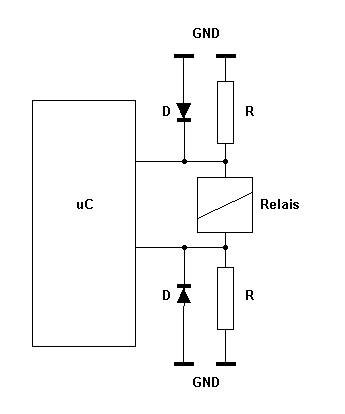

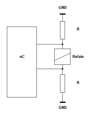

Anja schrieb: > Ich werde auf der Platine nun also Platz für einen Widerstand > Parallel zur Spule und einen Widerstand und eine Diode von jeder Seite > zu GND vorsehen das waren von allen Änderungsvorschlägen tatsächlich die am wenigsten brauchbaren. Wenn der Parallelwiderstand die gewünschte Wirkung haben soll, dann muss er so niederohmig sein, dass im on-Zustand der selbe Strom durch Widerstand und Relaisspule fließt. Der IO des µC wird also in der On-Phase doppelt belastet, und bei 40mA ist der Spannungsaball am IO-Treiber schon nicht mehr ganz ohne. Was batman zu dieser Widerstands-Idee geschrieben hat ist also richtig: batman schrieb: > Wenns schon ne blöde Lösung sein soll, nimmt man da nen RC-Snubber, die > funktioniert wenigstens. Der VDR parallel zur Relaisspule würde gehen wenn du einen mit der passenden Spannung findest. Was du stattdessen ebenfalls ohne nachteilige Nebeneffekte machen könntest um ganz auf Nummer sicher zu gehen sind je zwei Schottky-Dioden an beiden Enden der Relaisspulen zu den Versorgungsnetzen. Die liegen parallel zu den Schutzdioden des µC und haben die niedrigere Durchlasspannung. Wenn es aus welchen Gründen auch immer zu einem Induktionspuls kommen sollte, leiten die anstelle der Schutzdioden, so dass der IO des µC nie mehr als die erlaubten VCC+0,5V bzw. Vxx-0,5V sieht (und kein latch-up getriggert werden kann). Und was ja auch schon gestern geklärt wurde: eine Induktionsspitze kann überhaupt nur auftauchen, wenn der IO auf hochohmig geschaltet wird während Strom durch die Spule fließt. Wenn dein System hinreichend übersichtlich ist, dass du das mit hoher Wahrscheinlichkeit ausschließen kannst, und wenn es nicht um ein Großserienprodukt sondern um eine Bastelei für zuhause geht, dann kannst du dieses "Risiko" auch ohne weitere Schutzmaßnahmen locker eingehen.

Achim S. schrieb: > das waren von allen Änderungsvorschlägen tatsächlich die am wenigsten > brauchbaren. Ja danke aber auch. Jetzt kommen die Vieldäumigen äh Theoretiker wieder unter den Steinen äh Büchern hervor ... habs geahnt :-( Achim S. schrieb: > Wenn der Parallelwiderstand die gewünschte Wirkung haben > soll, dann muss er so niederohmig sein, dass im on-Zustand der selbe > Strom durch Widerstand und Relaisspule fließt. Die ZEIT hast du vergessen. Oder kommt jetzt eine Energie-Zeit-Unschärferelation? Bin ganz Ohr :-) ... ansonsten berücksichtige DIE ZEIT, und du wirst sehen, dass da nichts "fließt", sondern bestenfalls tropft (beachte den R). Aber das willst du gar nicht wissen, es ist gegen dein Schema. > Der IO des µC wird also > in der On-Phase doppelt belastet, und bei 40mA ist der Spannungsaball am > IO-Treiber schon nicht mehr ganz ohne. Leben allgemein ist "nicht ganz ohne". Soviel zum Thema Theoretiker :-) > Und was ja auch schon gestern geklärt wurde: eine Induktionsspitze kann > überhaupt nur auftauchen, wenn der IO auf hochohmig geschaltet wird > während Strom durch die Spule fließt. RICHTIG! Genau dazu ist der R gedacht. Denn der R ist ... Na? ... genau: er ist NICHT hochohmig. Und jetzt geht bitte wieder zu deinem Buch, oder schreibe etwas praktisch Nutzvolles. Sonst schäme ich mich wirklich bald, allein vom lesen.
Anja schrieb: > So ein Atmega 4809 hat ja einen maximalen Strom pro Pin von 40mA, ich > könnte also ohne größere Probleme parallel zur Spule einen Widerstand > einsetzen der ebenfalls 20mA (oder ein bisschen weniger) fließen lässt, > dann sollte sich die eventuelle Induktionsspannung durch den Widerstand > komplett vernichten, korrekt? Da ich ja nur kurz schalte ist der > Mehrverbrauch irrelevant. Naja, 40 mA sind "Absolute maximum Rating". In den typical diagrams sind maximal 20 mA spezifiziert. Im worst case (oberer Temperaturbereich) sind bei 15mA nur 4.0V high und 1.0V low-pegel garantiert (also nur 3V am Relais bei Anschluß an 2 Pins). Typisch 4.4 und 0.46V (also rund 3.9V am Relais) bei 20 mA aus dem Diagramm bei 25 Grad. Wenn das Relais 3.8V Mindestschaltspannung braucht funktioniert das bei Raumtemperatur und 5.0V gerade so. (mit handverlesenem Spannungsregler). Also Widerstände parallel zum Relais sehe ich nicht als Option. Eher 2 Dioden pro mit dem Relais verbundenen Pin wenn man den seltenen Fall "Reset während Schaltvorgang" absichern möchte. Gruß Anja
Anja schrieb: > Ich werde auf der Platine nun also Platz für einen Widerstand > Parallel zur Spule und einen Widerstand und eine Diode von jeder Seite > zu GND vorsehen Jeder Widerstand ist hier fehl am Platz. Wenns wirklich militärisch sicher werden muss, dann nimm vier Klammerdioden (Shottky, an jedem der beiden Ausgangspins jeweils gegen GND und Vcc). Und bestücke die Dinger nicht erst später, sondern von Anfang an. Achim S. schrieb: > Was du stattdessen ebenfalls ohne nachteilige Nebeneffekte machen > könntest um ganz auf Nummer sicher zu gehen sind je zwei Schottky-Dioden > an beiden Enden der Relaisspulen zu den Versorgungsnetzen. Die liegen > parallel zu den Schutzdioden des µC und haben die niedrigere > Durchlasspannung. Wenn es aus welchen Gründen auch immer zu einem > Induktionspuls kommen sollte, leiten die anstelle der Schutzdioden, so > dass der IO des µC nie mehr als die erlaubten VCC+0,5V bzw. Vxx-0,5V > sieht (und kein latch-up getriggert werden kann). So sehe ich das auch. Irgendwelches herumgehampele mit Widerstand "auch 20 mA" bringt doch keinerlei Sicherheit. Wenn schon, dann müsste man hier die Induktionsspannung 5V auf <0,5V reduzieren, also der Widerstand müsste >200mA wegfressen; das werden die Portpins aber nicht treiben können, das ist also hier noch nicht einmal eine durchführbare Notlösung. Anja schrieb: > Also Widerstände parallel zum Relais sehe ich nicht als Option. > Eher 2 Dioden pro mit dem Relais verbundenen Pin wenn man den seltenen > Fall "Reset während Schaltvorgang" absichern möchte. Mit der Meinung bist du nicht allein :D HTH
