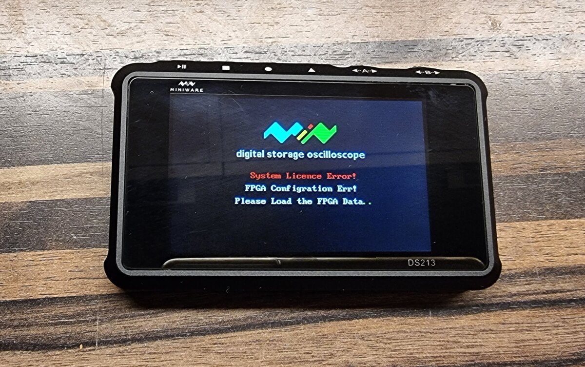

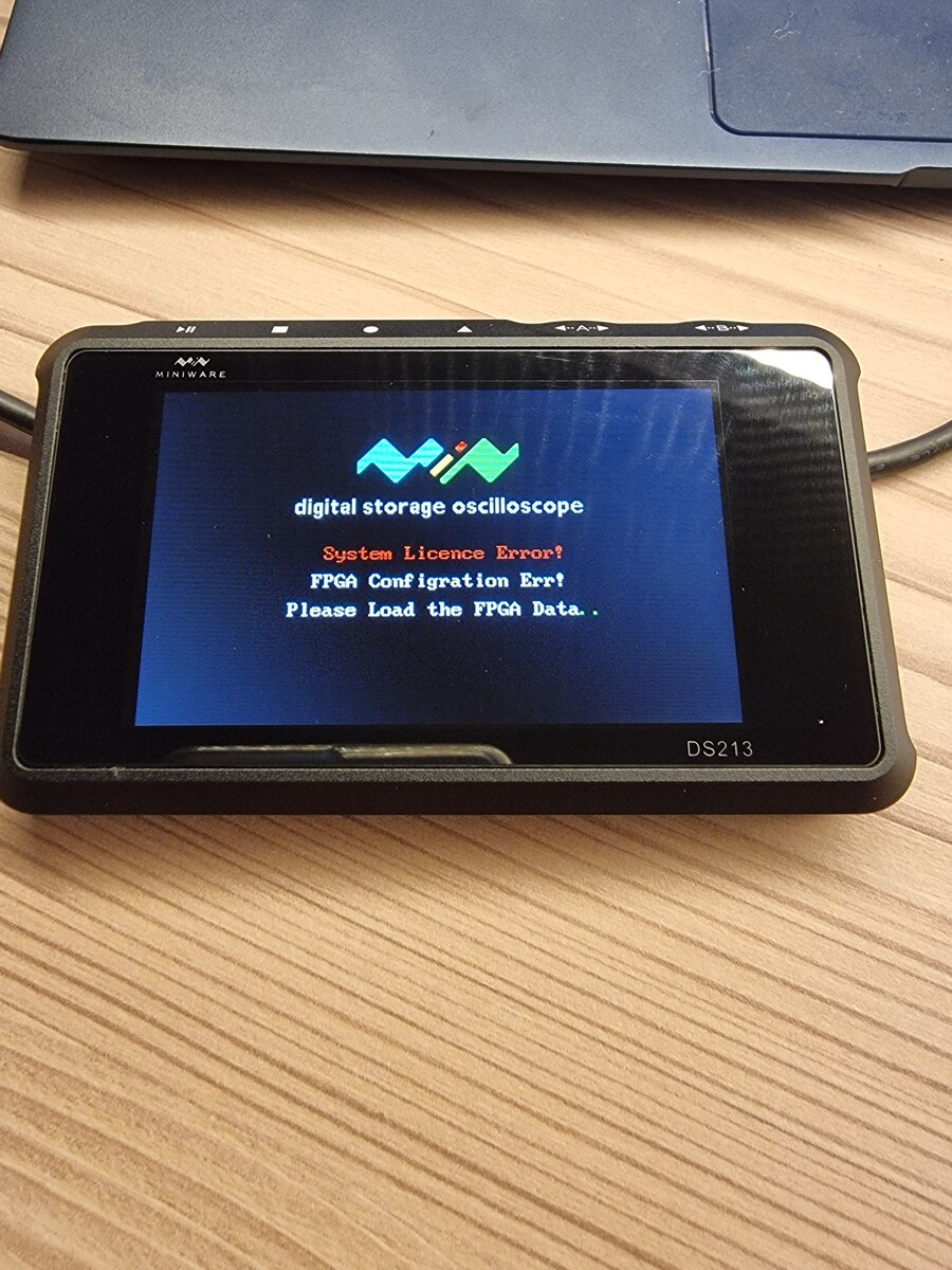

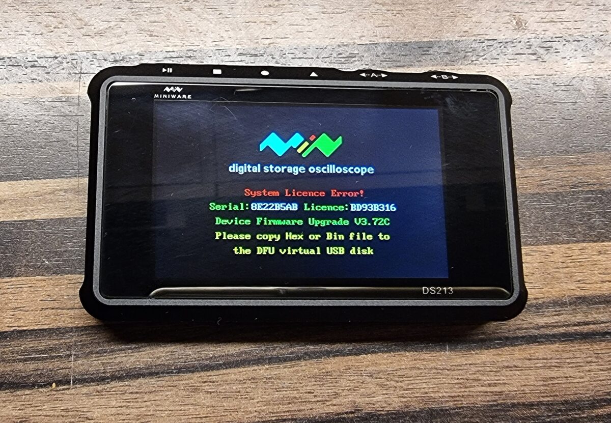

Hallo, Ich habe ein Problem beim Update des Mini Oszilloskope DS213. Und zwar, wenn ich das Gerät im Updatemodus am Rechner habe, öffnet sich das USB Laufwerk. Danach kopiere ich die neue .hex Datei darauf, welche sich dann in .rdy umwandelt. Danach trenne ich das Gerät vom PC und starte es neu und dann kommt immer wieder die gleiche Fehlermeldung(siehe Fotos) und im USB Laufwerk ist die Datei weg egal wie oft ich das mache....Mache ich irgendetwas falsch, oder...!?! Wer kann mir da eventuell weiterhelfen. Gruß Steffen
Anscheinend ist die Firmware nicht kompatibel. Der Lizenzfehler kommt wahrscheinlich weil es ein Plagiat ist.
Achso, das kann natürlich auch sein. Also müsste ich eine passende Software für das Gerät finden. Oder kann man das Gerät mit der anderen Software/Firmware flashen, so das es dann die orginale Software akzeptiert?

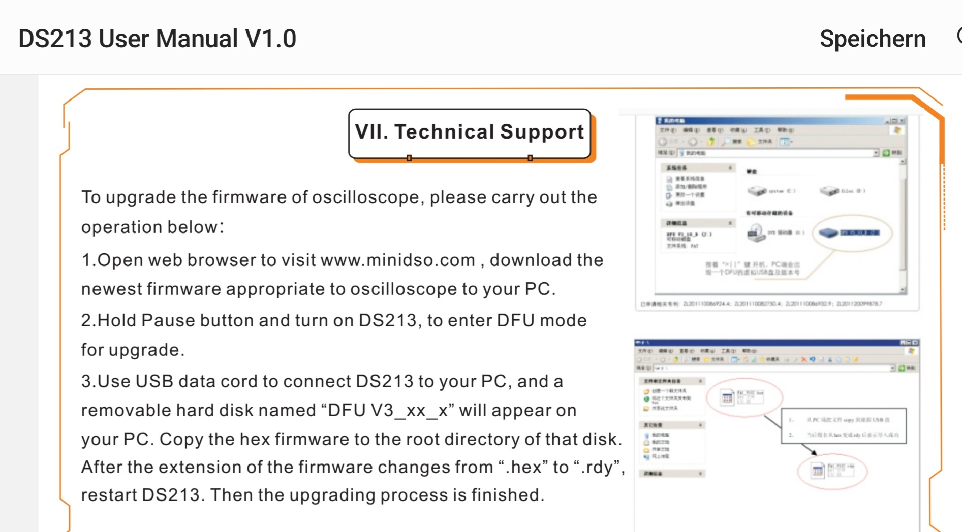

Danke für die Info, es hatte mit dem runterladen geklappt. Was aber nicht geklappt hat, war das Update mit den Dateien. Er schreibt wie auch bei den anderen Dateien die ich im Netz gefunden habe, welche ich dann per Drag & Drop auf das DFU Laufwerk kopiert habe, entweder als .EER oder .NOT und das ist nicht korrekt. Und wenn ich dann das Gerät neu starte, kommt die gleiche Fehlermeldung wie am Anfang. Die schreiben in der Update Anleitung "Copy the hex firmware to the root directory of that disk". Kann es sein das ich die Dateien durch Drag & Drop nicht ins Root Verzeichnis bekomme!? Oder was ist damit gemeint?
Steffen K. schrieb: > Kann es sein das ich die Dateien durch Drag & > Drop nicht ins Root Verzeichnis bekomme!? vermutlich landen die so in einem Unterverzeichnis, hatte ich auch einmal. Normal gibts zu jedem Gerät ein Heftlein, falls verloren auf der Service-site. Was steht da drin?
Eine Anleitung habe ich und drin steht nur das was auf dem Foto zu sehen ist, mehr nicht. Kann man das Gerät nicht irgendwie Urlöschen und dann alles neu draufspielen? Ansonsten weiß ich auch nicht, wie man die Dateien ins Root Verzeichnis spielen kann.

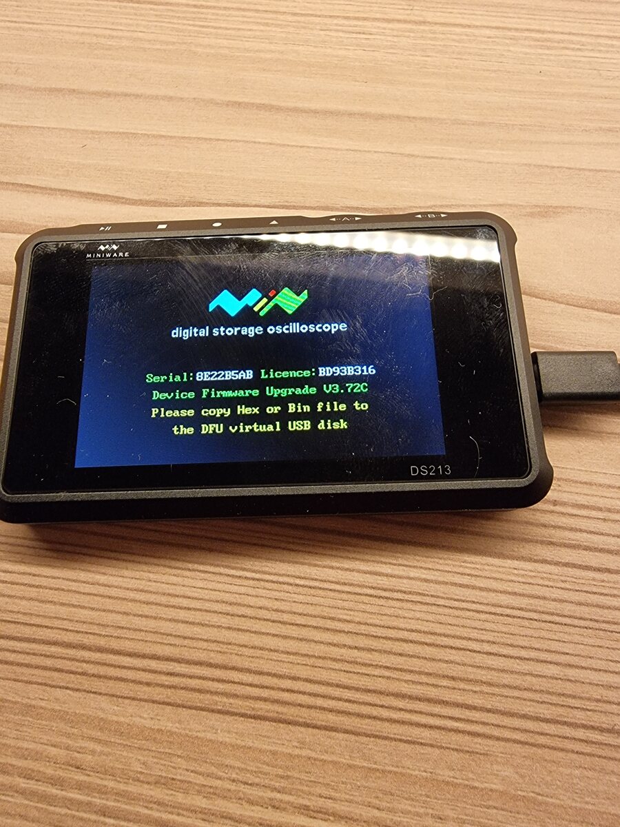

An der Stelle die auf 20220131_192031.jpg zu sehen ist, hast du dann die ADR Datei drauf kopiert?
Nein, das sind die Fotos wenn das Gerät normal startet. Der Bildschirm wenn ich was draufkopiere sieht man auf dem Foto hier.
Ja die Datei habe ich draufkopiert, aber wenn die drauf ist wechselt die die Endung .ADR entweder in .NOT oder .ERR...also verarbeitet das Gerät die Datei nicht.
Hallo Steffen, hast Du diesen Eintrag schon gefunden, gelesen oder probiert? https://www.minidso.com/forum.php?mod=viewthread&tid=4421&extra=page%3D1 Hi try this. Enter DFU by holding button 1 + power on. On the computer you should see a drive. All file attached. Lets flash the FPGA Copy the FPGA018.ADR. Device will reconnect and you should see on the disk FPGA018.SET. Next copy FPGA018.BIN, Device will reconnect and you should see on the disk FPGA018.USE and FPGA018.RDY. You have successfully flashed the FPGA. Next, Copy the LOGO.ADR. Device will reconnect and you should see on the disk LOGO.SET. Next copy LOGO.BIN, Device will reconnect and you should see on the disk LOGO.USE and LOGO.RDY. You have successfully flashed the Logo. Finally, Copy the APP1.ADR. Device will reconnect and you should see on the disk APP1.SET. Next copy APP1.BIN, Device will reconnect and you should see on the disk APP1.USE and APP1.RDY. Copy the APP2.ADR. Device will reconnect and you should see on the disk APP2.SET. Next copy APP2.BIN, Device will reconnect and you should see on the disk APP2.USE and APP2.RDY. You have successfully flashed the App 1.27.

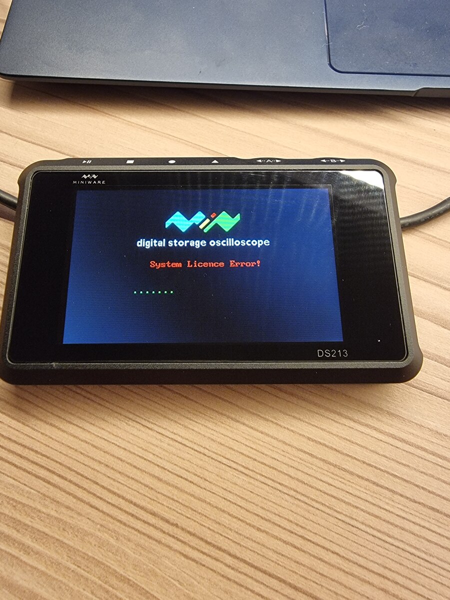

So ich habe den St-Link bekommen und ausprobiert nach einer Anleitung aus dem Netz das DS213 zu flashen. Nur bekomme ich immer wieder die selbe Meldung, nachdem ich den Befehl "halt" eingebe und bestätige..."target halted due to debug-request, current mode: handler hardfault"...wenn ich die Anleitung trotzdem weiter mache, dann schreibt er auch die .Bin Datei in den Speicher, aber wenn ich das Gerät neu starte, ist nur ein schwarzer Bildschirm da. Die Anleitung wäre diese hier: https://github.com/gabonator/LA104/tree/master/tools/openocd
Ich hatte das gleiche Problem. Bis ich die gepackte Datei entpackt habe. Aus dem danach entstandenen 📂 die Files nach Anleitung auf den DS213 kopieren. Funzt😉 73 de dh1bay
Wie du hast die .Bin Datei entpackt, oder...? Und wenn ja, wie?
Den Gepackte File unter Windoof entpacken ,es entsteht ein neuer Ordner. desen oeffnen und die darin enthaltenen Files nach anleitung uebertragen. 73 dh1bay

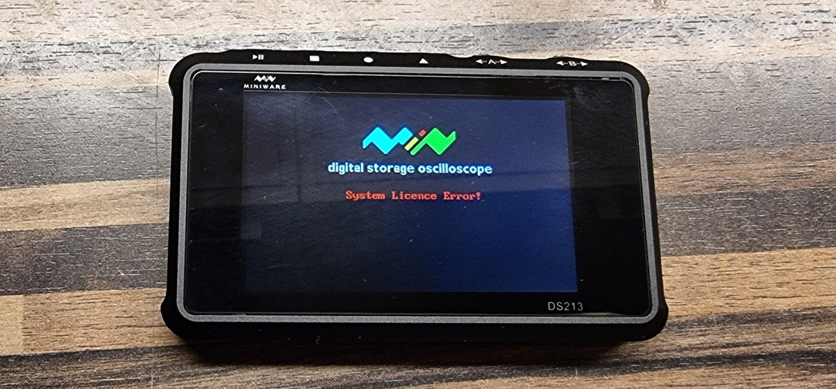

So ich habe es geschafft das Gerät zu flashen...jedoch zeigt das Gerät jetzt "System license Error" an und egal wie oft ich das Gerät flashe mit der Gabo_full_flash.bin, es kommt immer die gleiche Meldung. Was kann ich jetzt noch machen, das diese Meldung verschwindet?
Ich würde auf Deinen Bildern hier (auch oben) Seriennummer und Lizenz unleserlich machen and dann mit dem Problem einen Thread im minidso Forum aufmachen. (Was das Upgrade angeht, sollte man unbedingt die Dateien prüfen. GitHub etc liefern nicht unbedingt, was man wünscht. Die DS213_ECHO_v20.11.26.hex sollte zB etwa so aussehen:

Ist die originale Firmware so grottig dass man updaten muss?
Habe nicht viel Ahnung von diesem Gerät,aber siehe Anleitung, ist ein China Clone. Sie haben bestimmt, einen anderen FPGA drin und keine Möglichkeit offen gelassen für update. Never touch a halbwegs running system!
