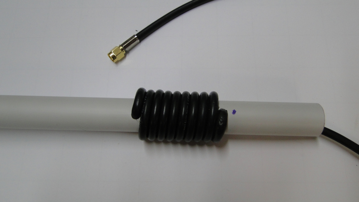

derzeit beschäftige ich mich mit der T2LT Antenne für das 10m Band.
Für 11m findet man da viele Bauvorschläge, die als Leitfaden ganz gut
taugen.
Das Funktionsprinzip ist für mein Verständnis nicht ganz sauber erklärt.
Am unteren Ende wird die Speiseleitung (Koax) zu einer Luftspule
aufgewickelt.
Für 11m sind es immer 5 bis 6 Wdg. auf 100mm bis 110mm Durchmesser.
Diese Spule soll angeblich resonant sein (zusammen mit der
Wicklungskapazität) und auf der Nutzfrequenz als Sperrkreis wirken.
Die Angaben sind nie exakt (5 oder 6 Wdg. 100 oder 110mm Durchmesser)
Das müsste doch eigentlich haargenau definiert sein. Wenn der Sperrkreis
ein oder zwei MHz daneben liegt ist doch schon alles für die Katz...
Theoretisch müsste statt der Sperrkreis-Spule auch eine gute
Mantelwellensperre den gleichen "Job" machen(?)
Oder die Koax Spule braucht einen Abstimmkondensator um die Resonanz
korrekt einzustellen.
Hat jemand Erfahrung mit der Antenne?
Angeblich ist -gemessen an dem geringen Bauaufwand- die Antenne recht
brauchbar.

von Martin L. (makersting)
Die Luftspule ist die Mantelwellensperre. Die Antenne dürfte ein
endgespeisster Dipol sein, hochohmig am Anschluss. Die Fehlanpassung der
angeschlossenen 50Ohm Koaxleitung lässt Mantelwellen entstehen.
Meinem Verständnis nach bildet die Spule inkl. ihrer parasitären
Kapazität einen Sperrkreis (mittelmäßiger) Güte für Mantelwellen.
Dadurch "sieht" die HF alles - vom Sender aus gesehen - hinter der
Koaxspule als Antenne, mit ihren definierten Bemaßungen.
Ohne Spule würde das gesamte Koaxkabel ab Sender (Mantelwellen)
abstrahlen und es entstünde eine Antenne mit irgendeiner
Resonanzfrequenz, aber kaum der Gewünschten.
Ein zusätzlicher Drehko an der Koaxspule kann die Frequenz des
Sperrkreises in gewissen Grenzen verschieben.
Die Koaxspule wirkt fast ausschließlich auf Mantelwellen (common mode,
CM), aber nicht auf die gewünschte differentielle (heißt die so?) HF.
Die geht glatt durch, lediglich bedämpft durch die übliche Koaxdämpfung.
So hatte ich es bisher aufgefasst.

von Stefan M. (derwisch)
Phasenschieber S. schrieb:
> Der ist nicht resonant, also ziemlich unkritisch, muß nur ein Z von 3
> bis 5kOhm aufweisen.
In einigen Darstellungen ist zwischen Spulenanfang und Spulenende ein
Drehkondensator "eingebaut".
Aber nur am Schirm angeschlossen(!)
Es ist also schon eine Mantelwellensperre, die bei Bedarf resonant sein
soll, und somit noch hochohmiger für die Mantelwellen wird.
In einem Bauvorschlag ist der Drehkondensator auch realisiert worden.
So sehe ich das auch.
Unterm Strich scheint eine Mantelwellensperre (mit Ferrit-Ringkern z.B.)
also technisch den gleichen Effekt zu haben.
Hauptsache die Sperrdämpfung ist möglichst hoch.

von Phasenschieber S. (Gast)
Habe jetzt gerade nochmal nachgeschaut.
Ich habe die Flowerpot Antenna mit der T2LT verwechselt.
https://vk2zoi.com/articles/half-wave-flower-pot/
Meine Ausführungen beziehen sich somit auf die Flowerpot Antenne, nicht
auf die T2LT. T´schuldigung.
Die T2LT, Tuned Transmission Line Trap, besitzt in der Tat einen
abgestimmten Sperrkreis. Dazu wird jedoch ein variables C benötigt.
Nachzulesen bei Rothammel  Seite 454, Koaxialantenne mit
Sperrgliedentkopplung.
sorry
Das ist genau der "Knackpunkt" an der Sache.
Die tatsächlichen Nachbauanleitungen sind z.B. auch auf YT zu sehen.
Ich weiß, das was auf YT veröffentlicht wird ist mit Vorsicht zu
geniessen, und oft auch nur blind nachgeplappert.
Diese Versionen sind aber fast alle ohne variables C aufgebaut. Nur die
Koax Spule, sonst nichts.
Daher meine Verwirrung.
Denn so ist es tatsächlich eher die Blumentopfantenne.
Inzwischen habe ich ein Dokument gefunden, das meine Annahme bestätigt.
Es geht auch mit einer Mantelwellensperre.

Laut Rothammel ist es aber keine T2LT, denn dazu fehlt ihr das erste und
letzte T (tuned und trap)
Diese Windungen sind weder abstimmbar (tunable), noch sind sie ein
Sperrkreis (Trap)
Also bleiben wir mal bei der Blumentopfantenne:
Willi schrieb:
> Der CB-Bereich von funkbasis.de widmet sich der Antenne (hier als T2LT
> bezeichnet) sehr ausführlich. Leider wurden die Beiträge eines Nutzers,
> der auch interessante Messungen veröffentlicht hatte, auf seinen Wunsch
> hin gelöscht.
Ich hatte damals meinen Nachbau und auch meine Messungen in der
Funkbasis veröffentlicht.
Die Ergebnisse waren miserabel.
Ein paar Bilder davon habe ich gerettet.
Plots müsste ich auchnoch haben.
Ansonsten ist die Antenne in der "Ablage Allgemein" gelandet.
Noch Nachtrag: Die Bilder zeigen die 2m-Version.

so sehen 5 1/2 Wdg aus, BTW erster Fund gerade nach zwei Sekunden:
https://www.youtube.com/watch?v=GS37dXzI-80&t=674s
: Wiederhergestellt durch Moderator
von Sammeltier (Gast)
Phasenschieber S. schrieb im Beitrag #6963886:
> Thema beerdigen.
Da das Video alles, aber auch sogar die Abstimmung detailliert zeigt.
Beitrag #6963903 wurde von einem Moderator gelöscht.
Dann eben kürzer extrapolieren. Such nach "T2LT Antenne 2m"
