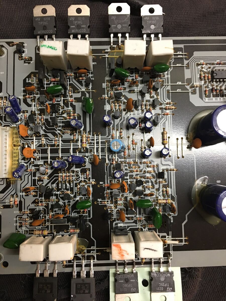

Hallo an alle hier im Forum, die den Beitrag hier lesen. Vielleicht drücke ich mich nicht richtig aus oder ich schreibe nur wirren Mist?! Habe eine crunch endstufe aus 2002-2005, bei der ein Kanal von vier ausgefallen ist. Endstufe ging nie in den protect Modus. Wenn man einen Lautsprecher an den Kanal angeschlossen hat, knallte der Lautsprecher. Strom gemessen und siehe da 29 volt am Lautsprecher Ausgang. 2x Triac gemessen und siehe da das Multimeter piepste. Leider war es mit dem Wechsel nicht getan. Spannung nun am Ausgang 10 volt weniger. Die Triacs werden nun schnell heiß, so dass nur ein schnelles messen der Bauteile in Frage kommt. Wo könnte der Fehler liegen? Danke an alle!
Triacs gibts da keine, und es werden neben den Endtransistoren eben auch die Vorstufentransistoren kaputt sein.
Rene H. schrieb: > Vielleicht drücke ich mich nicht richtig aus oder ich schreibe nur > wirren Mist?! Ja. 29V sind nicht der Strom, sondern die Spannung. Es sind keine Triacs, sondern Transistoren. Komplementäre Endstufen-Transistoren müssen auch wieder durch komplementäre Transistoren ersetzt werden. Die Treiber sollten auch getauscht werden, wenn die Endstufen-Transistoren defekt sind. Gib das Ding jemandem der Ahnung hat.
https://www.mikrocontroller.net/attachment/545064/IMG_20220118_223430.jpg Sieht da noch jemand 2x TIP35 statt 35/36? :)
ich³ schrieb: > https://www.mikrocontroller.net/attachment/545064/IMG_20220118_223430.jpg > > Sieht da noch jemand 2x TIP35 statt 35/36? > > :) PS: unten links.
ich³ schrieb: > https://www.mikrocontroller.net/attachment/545064/IMG_20220118_223430.jpg > > Sieht da noch jemand 2x TIP35 statt 35/36? > > :) Jetzt auch. Au weia!
ich³ schrieb: > Sieht da noch jemand 2x TIP35 statt 35/36? Was glaubst du wohl warum ich das geschrieben habe?: ArnoR schrieb: > Komplementäre Endstufen-Transistoren müssen auch wieder durch > komplementäre Transistoren ersetzt werden.
>2x Triac gemessen und siehe da >Wo könnte der Fehler liegen? Der Fehler liegt daran, daß dort Triacs verbaut wurden und keine Transistoren. mfg
