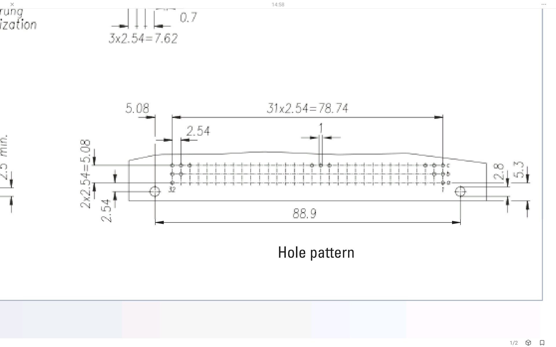

Ich würde mich an einem 3x32poligen DIN Stecker und dessen Befestigungsbohrungen orientieren. Diese befinden sich beidseitig auf der kurzen Seite der Europakarte. Abstand der beiden 88,9mm Löcher voneinander und 2,54mm vom Rand der Leiterplatte.

Gerald K. schrieb: > Abstand der beiden 88,9mm Löcher voneinander und 2,54mm vom Rand der > Leiterplatte. **Korrektur** : Abstand vom Rand 5,3 - 2,54 mm, Bohrdurchmesser 2,8mm

Gerald K. schrieb: > Bohrdurchmesser 2,8mm Ja, weil man da M2,5 Schrauben verwendet um die Stecker / Buchsen anzuschrauben. Für die Befestigung von Leiterplatten an Gehäuseteilen nimmt man aber meist M3.

Es gibt diese Normbohrungen 2,8mm für Steckverbinder bzw. auf der anderen Seite für Winkel für eine Frontplatte. Will man sie nicht einschieben, sondern liegend montieren, gibt es Sechkantbolzen mit beidseitigem Innengewinde M2,5.
Andre G. schrieb: > HFler schrieb: >> Europa-Karte 100x160 mm >> Befestigung mit M3 Schrauben (3,1 mm Bohrung) >> Mittelpunkt der Bohrung 5 mm vom jeweiligen Rand entfernt. > > Ja, so habe ich das mal in der Schule gelernt ... Dann taugte der Leerer nichts, man verwendet M2,5 Schrauben, was 'rein zufällig' ein Zehntel Zoll sind. Mir ist total unklar, wieso die Europakarte eigentlich Europakarte heißt, außer den 100x160mm ist an dem Ding nichts metrisch. Der Einsatz erfolgt primär in 19-Zoll Einschubträgern. Bei den Gehäuseanbietern wie z.B. Schroff findet man alle Maße dazu.
