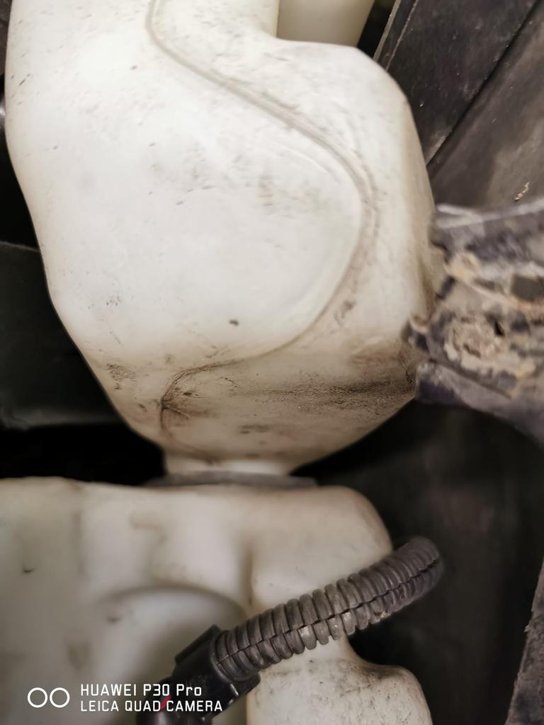

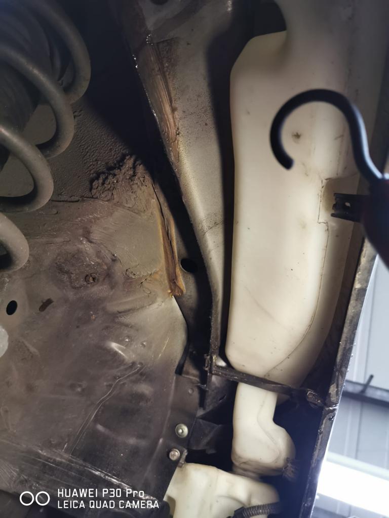

Hallo zusammen, mein Wischwasserbehälter ist kaputt und kann repariert werden. Die Werkstatt meinte, ich soll herumfragen. Das Teil scheint richtig alt zu sein. Es besteht aus zwei Teilen (und nicht aus einem, wie die meistens im Umlauf). Habt ihr zufällig so ein Teil? An wen könnte ich mich wenden? Meint ihr, man könne, das Loch mit "Kleber" und "Patch" einfach schließen? Das Auto steht auf der Bühne und wartet auf Ersatzteil. Danke Gruß

Löcher und Risse von Thermoplasten lassen sich mit Lötkolben gut verschließen. An die Temperatur langsam rantasten, sonst gibts mehr Kokel und Rauch als Schmelz ;) Wenn Material fehlt, schauen, wo man gleiches schadlos wegnehmen kann. Wenn einem die Methode nicht zusagt, kann man auch nen Versuch mit Epoxid wagen.

D. A. schrieb: > Das Teil scheint richtig alt zu sein. Es besteht aus zwei Teilen (und > nicht aus einem, wie die meistens im Umlauf). Genau wie Mikrocontroller Bezeichnungen haben so haben Kfz-Teile auch Teilenummern. Die stehen auch da drauf. Wenn das Teil schon nicht das Übliche für dein Auto ist dann musst du schon die Teilenummer angeben damit jemand danach suchen kann. Deine unscharfen Fotos sind dafür unbrauchbar.
