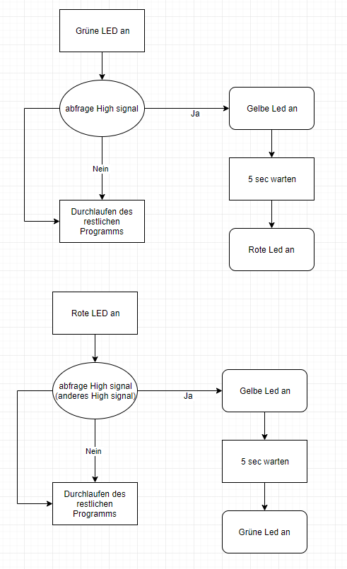

Guten Tag alle miteinander, bei meinem Arduino Programm habe ich aktuell ein Problem. Ich möchte mein Programm "gleichzeitig" laufen lassen, deswegen arbeite ich über die millis() funktion aber ich will Signale einlesen die dann 5 sec später eine LED steuern sollen. Wenn ich mit millis arbeite dann sind die 5 sec schon rum wenn ich mein Signal bekomme, da das Signal von Hand ausgelöst wird und nicht immer Periodisch zu den selben Zeiten kommt. Ich würde gerne beim ersten durchlauf die if funktion für das Umschalten auf die LED //zu überspringen, wenn das möglich ist. Oder halt ein Ersatz für delay der aber ganau wie delay funktioniert. Also kurz gesagt ich habe ein (Zeit) variables Eingangssignal. Das soll bei High eine LED (Gelb) ansteuern und nach 5 sec eine LED (ROT) viele Grüße

Nicolas schrieb: > bei meinem Arduino Programm habe ich aktuell ein Problem. Zeichne erstmal ein Pulsdiagramm mit den Abhängigkeiten, damit klar wird, was du vorhast.

Nicolas schrieb: > Ablaufdiagramm Ein brauchbarer Anfang. Aber es gibt kein HIGH-Signal. Es gibt eher Signal X, Y, Z, welches HIGH sein kann. Das sollte man auch so schreiben. Dann entfallen solche Peinlichkeiten wie (anderes HIGH Signal) Aber die Auslösung des Ablauft mittels ZUSTAND = HIGH ist hier vermutlich ungünstig bis falsch. Du musst eher den Übergang von LOW->HIGH erkennen (Flanke) und dann den Ablauf starten. weiterhin scheinen deine beiden LEDs rot und grün miteinander verkoppelt zu sein. D.h. deine getrennt gezeichneten Abläufe gehören zusammen. Das sollte man auch so zeichnen, siehe Statemachine. Also nochmal, Zustandsdiagramm richtig zeichnen.

Nicolas schrieb: > Unbenanntes_Diagramm.drawio Was soll das für ein Dateiformat sein und welches Programm kann damit etwas anfangen? Nicolas schrieb: > Ablaufdiagramm.png

Beim ersten starten des Programms würd ich alle auf hoch setzten da ich die Züge selber simuliere. mit diagrammeditor.de habe ich das gemacht. Aber nicht als Programm auf dem Rechner sondern im Internet.
