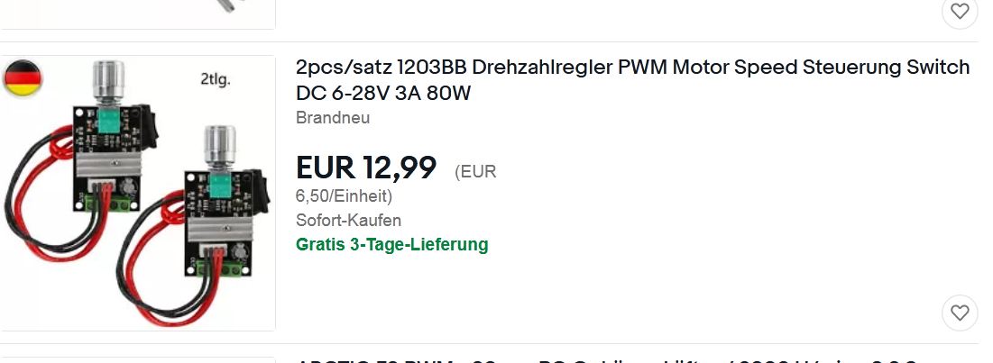

Hallo zusammen. Ja, geteilte Freude ist doppelte Freude.Seit Tagen versuche ich einen LED-Deckenfluter wieder zu beleben.Hab' mir jetzt bei Ebay die Teile auf'm Foto für 12,99 Euronen bestellt. Astrein, kein Flackern, nix, das Teil funktioniert tadellos. Den Poti habe ich ausgelötet und passend verkabelt für den getrennten Einbau, den Wechselschalter gebrückt, die Platine passt gut rein. Jetzt muß ich noch ne Trägerplatte sägen. Die Leseleuchte bekommt einen An-Ausschalter, das ist viel sympatischer. Wozu bitte muß man die denn dimmen?Bin ich jetzt bei "Off Topic" richtig oder wo anders?
Frido J. schrieb: > Astrein, kein Flackern, nix, das Teil funktioniert tadellos. Schön für Dich. Da es sich bei der Platine aber vermutlich um eine typische Standardschaltung handelt, nicht weiter überaschend. Bei anderen LED-Lampen kann das aber ganz anders aussehen.
Frido J. schrieb: > Wozu bitte muß man die denn dimmen? Also je nachdem, ob ich auf dem Wohnzimmertisch nur ein Bier trinke oder eine Operation am offen Herzen durchführe, kann ich mir schon unterschiedliche Beleuchtungsszenarien vorstellen.
Ja, seitdem nehme ich zum Testen einer LED-Beleuchtung meine Digi-Cam, drück den Knopf leicht runter, und wenn dann der Monitor explodiert (Erlebt ....) schmeiße ich das Teil auf den Sperrmüll.Bei zwei Leuchten ist mir das schon passiert, ich glaube davon wird man echt krank.P.s.: Beim Schreiben fällt mir ein dass beides 230 V-Ausführungen waren. Keine Ahnung wie ich da stabilisierten Strom reinbringen kann.Bei den Niedervolt-Modellen ist das ja kein Thema.
Frido J. schrieb: > Keine > Ahnung wie ich da stabilisierten Strom reinbringen kann Current Mode Controller ist das Stichwort - so machen das fast alle. Je nach Leistung z.B. mit externem MOSFet und dem Supertex HV9910. Da gibt es auch einen Nachfolger, dessen Bezeichnung gerade durch mein Sieb gefallen ist.
