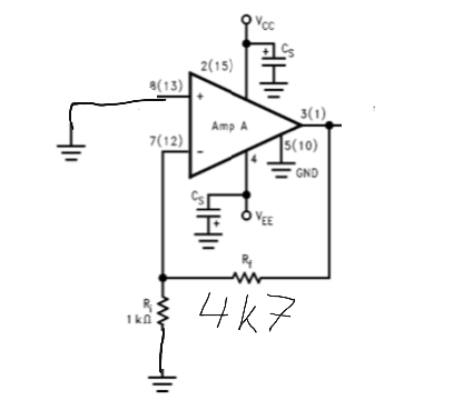

Guten Tag, ich habe ein 2-Kanal Verstärker IC, von dem ich aber nur einen benutzen möchte. Es handelt sich um den LM1876 (das ist die Stereoversion des LM1875, welcher nicht mehr lieferbar ist). Ich weiß, dass die Dinger sehr gerne schwingen, daher wollte ich mal fragen, was mit dem unbenutzten Kanal tun? Eingänge kurzschließen oder einfach in der Luft hängen lassen, also nicht beschalten? Den LM1876 bekommt man ja auch nicht mehr neu, will den nicht kaputt machen. Ich brauche aber nur einen Kanal, es ist nur ein LSP vorhanden. Brückenbetrieb kann er nicht, oder es scheitert an der Impedanz des LSP, der hat nur 4 Ohm. Danke für Ratschläge und schönen Tag, Nostalgiker

Nostalgiker schrieb: > was mit dem unbenutzten Kanal tun? Eingänge kurzschließen oder einfach > in der Luft hängen lassen, also nicht beschalten? Da du symmetrische Versorgungsspannung nutzen wirst: +In an Masse, -In an Ausgang.
Nostalgiker schrieb: > H. H. schrieb: >> Der wird nach wie vor hergestellt! > > Ah ok, wo bekommt man den denn? TME
MaWin schrieb: > Nostalgiker schrieb: >> was mit dem unbenutzten Kanal tun? Eingänge kurzschließen oder einfach >> in der Luft hängen lassen, also nicht beschalten? > > Da du symmetrische Versorgungsspannung nutzen wirst: +In an Masse, -In > an Ausgang. Dann schwingt er prima! Man muss ihm schon die Mindestverstärkung gönnen.
Mit zwei Widerständen kann man den Zweig deaktivieren.
Michael M. schrieb: > Mit zwei Widerständen kann man den Zweig deaktivieren. Bei Single Supply brauchts mehr.
H. H. schrieb: > Bei Single Supply brauchts mehr. Wenn ich mal vorsichtig fragen darf? Was wird denn da noch gebraucht? Etwa ein Spannungsteiler am Pluseingang? Das wären ja insgesamt gleich 4 Widerstände auf einmal. Das geht nun wirklich nicht! Dann wäre der Bauteileaufwand zum Deaktivieren höher, als bei einer normalen Verstärkerstufe.
H. H. schrieb: >> Mit zwei Widerständen kann man den Zweig deaktivieren. > > Bei Single Supply brauchts mehr. Hallo nochmal, ja, ist leider Single Supply mit Ausgangselko. Bevor ich zur Salami werde: Es geht um ein (leider NoName) Küchenradio, da es keine baugleichen Modelle von Markenherstellern gibt, konnte ich auch keinen Schaltplan im Internet finden. Die Spannungen habe ich gemessen, die sind auch ohne Schaltplan plausibel. Auch sonst funtioniert alles, am Eingang der Endstufe liegt ein sauberes UKW bzw. NF Signal an. Nur das IC LM1875 ist hinüber. Vielleicht hätte der Hersteller selbigem einen Kühlkörper spendieren sollen. Da aber Platz auf der Platine ist, kann ich den nachrüsten. LM1876 hatte ich eben noch einen in der Schublade, neu und wollte den daher nutzen. Wenn man aber den LM1875 wirklich noch bekommen kann, wäre das auch gut, dann spare ich mir den teuren OPA544T falls es mit dem LM1876 nicht gehen sollte. Abgesehen von den Widerständen und Lösungen hier, ist einfach Eingang unbeschaltet lassen keine Option? Danke!

H. H. schrieb: >> Da du symmetrische Versorgungsspannung nutzen wirst: +In an Masse, -In >> an Ausgang. > > Dann schwingt er prima! Man muss ihm schon die Mindestverstärkung > gönnen. Und wo liegt die Mindestverstärkung? 0dB und 160° bei irgendwo um die 5MHz - sollte nicht schwingen ...
Bearbeitet durch User
Jens G. schrieb: > H. H. schrieb: >>> Da du symmetrische Versorgungsspannung nutzen wirst: +In an Masse, -In >>> an Ausgang. >> >> Dann schwingt er prima! Man muss ihm schon die Mindestverstärkung >> gönnen. > > Und wo liegt die Mindestverstärkung? Steht leider nicht im Datenblatt. Edit: Steht doch drin, min 11-fache Spannungsverstärkung, also 21dB. > 0dB und 160° bei irgendwo um die 5MHz - sollte nicht schwingen ... Sollte...
H. H. schrieb: > > Und wo liegt die Mindestverstärkung? > Steht leider nicht im Datenblatt. > Edit: Steht doch drin, min 11-fache Spannungsverstärkung, also 21dB. Die Angabe hat nix mit der Schwingneigung zu tun ... >> 0dB und 160° bei irgendwo um die 5MHz - sollte nicht schwingen ... >Sollte... Tja, der Rest hängt von den Fähigkeiten des Bastlers ab ..
Jens G. schrieb: > H. H. schrieb: >> > Und wo liegt die Mindestverstärkung? > >> Steht leider nicht im Datenblatt. > >> Edit: Steht doch drin, min 11-fache Spannungsverstärkung, also 21dB. > > Die Angabe hat nix mit der Schwingneigung zu tun ... Hast recht! Das kommt davon, wenn man nur schnell überfliegt... >>> 0dB und 160° bei irgendwo um die 5MHz - sollte nicht schwingen ... > >>Sollte... > > Tja, der Rest hängt von den Fähigkeiten des Bastlers ab .. Man muss mit allem rechnen. ;-)
H. H. schrieb: > Dann schwingt er prima! Man muss ihm schon die Mindestverstärkung > gönnen. Hatte ich übersehen, Michaels Lösung ist besser. Bei single supply noch aufwändiger.
