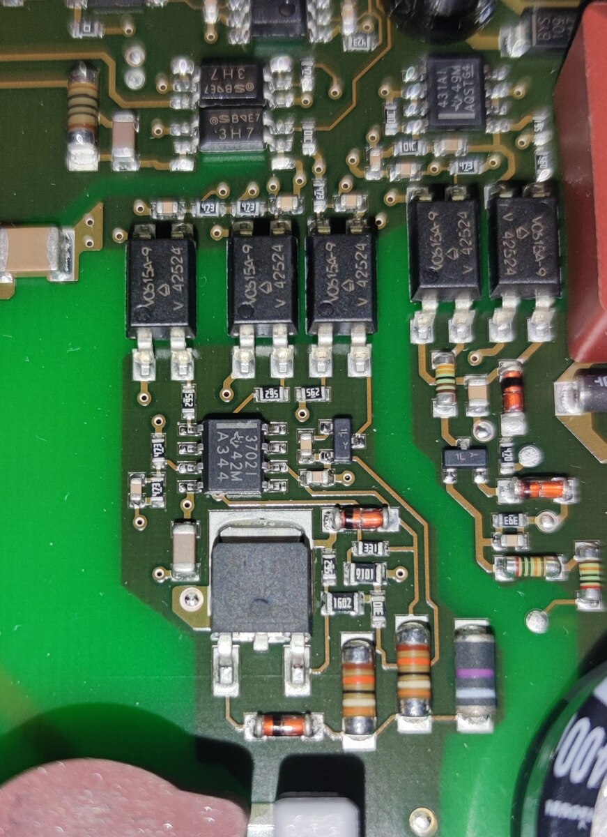

Hi, Ich habe eine Eaton Easy zur Verwendung bei der ein Bauteil kaputt ist. Die 230V Eingänge werden nicht mehr erkannt, das sieht aber auf den ersten Blick nicht so wild aus.. komme der Schaltung so aber nicht ganz auf die Schliche. LR8K4 ist ein Spannungsregler 12-450V, irgendetwas hat sich da mit nem Vorwiderstand hochgeraucht. Jemand zufällig so ein Teil liegen oder eine Idee welcher OP das sein könnte?
Das Marking ist wohl von TI. Edit: Die kommen in Frage: THS4502ID TLC3702ID TLC4502ID TLV2302ID TLV2402ID TLV2702ID TLV3402ID TLV3702ID Etwas weiter unten sieht noch ein Widerstand malade aus.
Okay danke. Das sieht mir nach einer Eingangsspannung Testschaltung aus. Wenn das Board keine versteckten Layer hat gehen auf den ersten Blick nur die 3 Optos ab.

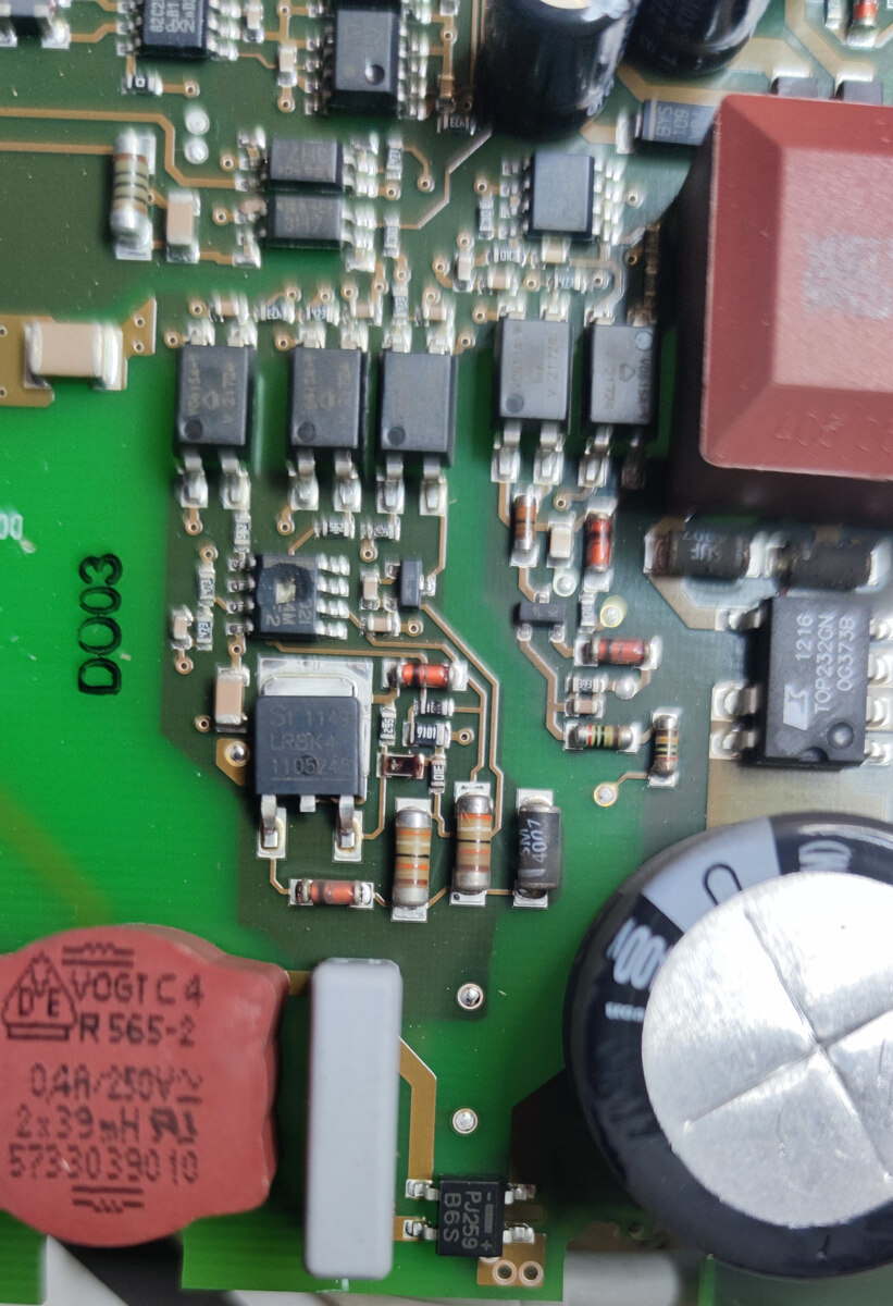

Da habe ich doch noch eine im Lager gefunden. Siehe Foto. Wofür könnte die Schaltung sein?
Philipp K. schrieb: > Da habe ich doch noch eine im Lager gefunden. > > Siehe Foto. Also der TLV3702ID. > Wofür könnte die Schaltung sein? Gute Frage.
Philipp K. schrieb: > ein Bauteil kaputt Nö, da ist weit mehr kaputt. Schau Dir die Leiterbahn an die runter zum Dpak geht, über die Widerstands, Dioden Beschaltung, die mich vermuten lässt das das eine Gate Beschaltung für den Dpak Mosfet ist. Bei dem Hühnerfutter sieht mir einiges arg angeschlagen aus. Alles prüfen, tauschen und überprüfen was der Fet eigentlich ansteuert. Hat ja einen Grund das der durch ist. Passiert wenn der Fet durchlegiert und Drain mit Gate kurzgeschlossen wird. Dann brennt einmal rückwärts bis zu dem Gate Treiber alles weg und mit Pech auch das was den Gate Treiber versorgt.
Max M. schrieb: > die mich vermuten lässt das das eine > Gate Beschaltung für den Dpak Mosfet ist. Es ist allerdings gar kein MOSFET...
H. H. schrieb: > Es ist allerdings gar kein MOSFET... Was auch immer es ist, es scheint näher an der Quelle des eigentlichen Problemes zu sitzen.
Philipp K. schrieb: > Da habe ich doch noch eine im Lager gefunden. > > Siehe Foto. > > Wofür könnte die Schaltung sein? Die linken beiden Optos plus der Komparator machen vermutlich Betriebsspannungsüberwachung Min/Max. Der Rechte Opto mit dem Transistor zusammen könnte evtl. ein Nulldurchgangsdetektor sein. Betriebsspannungsüberwachung ist notwendig, damit die Steuerung bei Stromausfall noch schnell Ihre Daten in den nichtflüchtigen Speicher retten und/oder evtl. die I/Os in einen Sicheren Zustand fahren kann.
Andreas M. schrieb: > Betriebsspannungsüberwachung ist notwendig, Danke, so ungefähr habe ich mir das auch gedacht. Max M. schrieb: > Nö, da ist weit mehr kaputt. Jo, einige Bauteile haben sich fast ausgelötet wenn man so das Original vergleicht. Mal schauen ob das nicht zu aufwendig wird.. man könnte ausrechnen wieviel Volt der Spannungswandler ausgibt und improvisieren :-)
Also ein wenig weiter bin ich gekommen.. ohne die 3 aktivierten Optos hat die SPS keine Eingänge mehr. wenn ich alle drei Optos überbrücke blinken die 230V Eingänge im 1-2Hz Takt wenn ich die Phase anlege. Da scheint also vielleicht noch ein Sync oder etwas ähnliches auf Nulldurchgang oder Positive Halbwelle zu erfolgen welche mit den Eingängen ver-und-et wird.
Na aus Lust und Langeweile bauen die mit Sicherheit keine drei Optokoppler ein.
