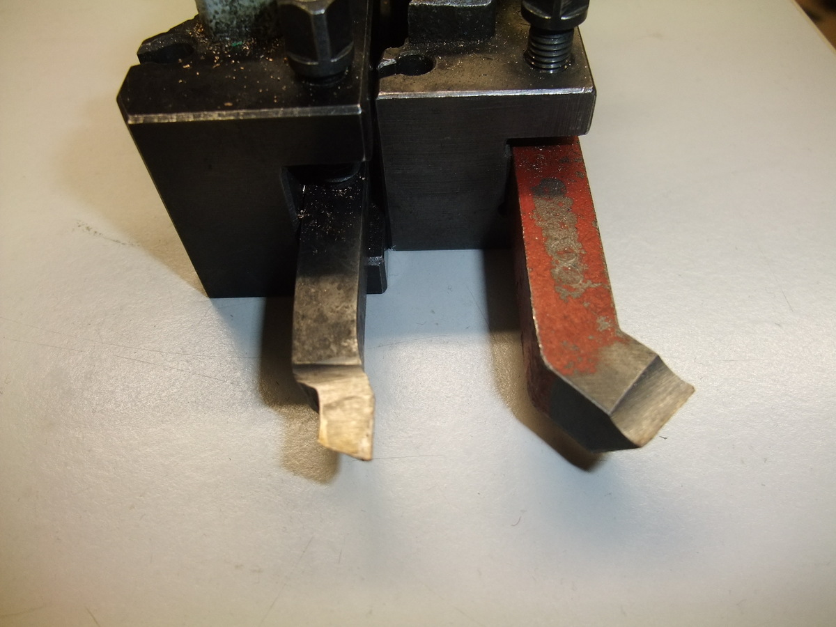

für meine Boley LE4 Bj 1952, Querschnitt 10x10 oder 12x12 wie
abgebildet. In der Bucht habe ich nur gerade Rohlinge gefunden wo man
alles selbst rausschleifen muß. Mein Werkzeughändler will mir
Hartmetallblättchen andrehen - was anderes kennt er nicht.

> Querschnitt 10x10 oder 12x12 wie abgebildet. I
Nicht ernsthaft, das war schon damals Murks und wohl seit 1953 schon
stumpf. Und offenbar kann bei euch keiner den Dingern wieder eine
ordentliche Schneide anschleifen.
> abgebildet.
Hartmetalldrehmeißel ist das Suchwort. Das sind die Drehmeißel mit dem
aufgelöteten Hartmetall zum selber schleifen. (Wie auf dem Bild) Kann
man natürlich kaufen, z.b. Hoffmann 296125

michael_ schrieb:
> Da lernst du es wenigstens!
Warum meinst du den TO so ankoffern zu müssen? Ist das in deinem
sozialen Umfeld so üblich?
> Optimal sind die doch auch nur für eine Abmessung.
> Geht, wenn man runterschleift oder unterlegt.
Zumal es mit deiner Expertise auf diesem Gebiet offensichtlich nicht
weit her ist. U.A wären dir sonst die Multifix-Halter auf dem Bild vom
TO aufgefallen.

Der TO hat explizit danach gefragt. Der abgebildete Eckdrehmeißel ist
ein Hartmetalldrehmeißel mit aufgelöteter Hartmetallschneide. K10,
hauptsächlich für Guß, Kennfarbe Rot. Bei dem linken Drehmeißel kann man
nicht erkennen was das genau ist, kann HSS sein?
Zumindest der Eckdrehmeißel wird vom Anschliff her auch schneiden, man
sah Schlimmeres.
Die vom TS gezeigten Drehmeissel sind aus HSS und haben kein HM
aufgelötet.
Alte HM bestückte Drehmeissel sehen ganz anders aus, zB:
> aufgelötet.
Das ist, zumindest was den roten Dremeißel betrifft, falsch.
Wieso alt?
> https://i.ebayimg.com/images/g/~ZMAAOSwcD1h9tzu/s-l1600.jpg
.. wenn sie nie wirklich angeschliffen wurden wie die auf dem von dir
verlinkten Bild.
Ein solcher Drehmeißel aus HSS wäre auch recht teuer. Wenn es ihn
überhaupt zu kaufen gibt.

Uwe B. schrieb:
>> aufgelötet.
> Wieso alt?
Sieht man doch auf den ersten Blick.
Der linke ist miserabel geschliffen. Oder ewig abgenudelt.
Beim rechten bin ich mir mit HM nicht ganz sicher.
Aber die miserablen Schleifspuren in der Kehle deuten auf HSS hin.

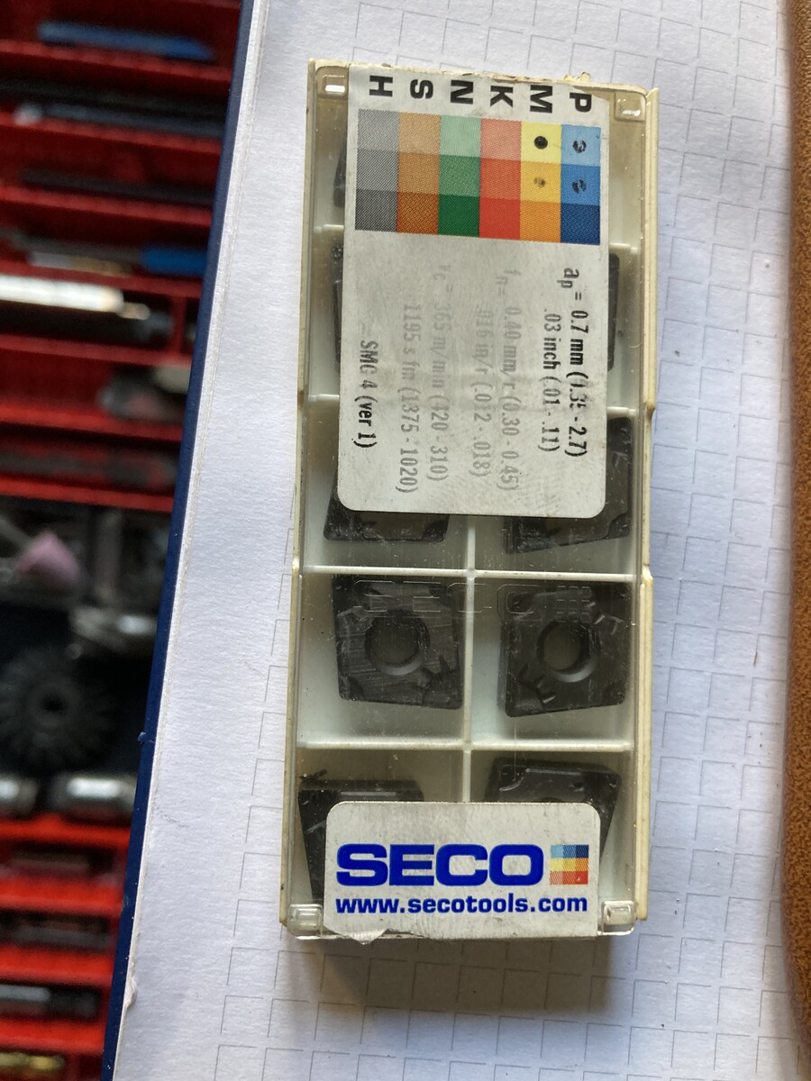

Warum willst du keine Wendeschneidplatten?
HSS benutze ich eigentlich nur, wenn ich eine spezielle Kontur brauche
(Formdrehstahl)...den muss man sich halt zuschleifen...oder wenn ich
eine extra scharfe Schneide brauch (z. B. um einen Hauch von Kunststoff
abzudrehen)
Also HSS hat zumindest für mich noch seine Daseinsberechtigung in
speziellen Sachen...aber für alles andere nehm ich
Wendeschneidplatten...da hab ich ein Päcken von SECO...hab ich vor 5
Jahren oder so mal bekommen und bis jetzt gerade mal die 3. im
Werkzeughalter. Die halten ewig, wenn man richtig damit umgeht...und ich
bearbeite mit der einen Platte alles...Stahl, Alu, Messing,
Kunststoff...

Falsche Hinweise, dass es sich angeblich um Hartmetallmeißel handelt,
werden stehen gelassen.
Hinweise, die das korrigieren, werden gelöscht.
Microkontroller.net im Jahre 2022.
Der rote Meißel ist offensichtlich(!) kein HM-Meißel. Da muss man nur
einmal hinschauen.

Ich rudere mal insofern etwas zurück als daß es sich bei dem roten
Meißel des TO um einen Drehmeißel mit stumpfgeschweißtem HSS-Co-Kopf
handeln kann.
Ist aber imho ziemlich exotisch. Eine sinnvolle Anwendung kann sein wenn
man starke Schläge oder Vibrationen erwartet, das würde Hartmetall
übelnehmen.
https://www.hommel-seitz.at/de/Shop/Drehwerkzeuge/Drehmei%C3%9Fel/18886202/Gebogener_Drehmei%c3%9fel_%c3%a4hnl_DIN_4952_rechts_AnW_45%c2%b0_HSS-Co_12Q

Mit dem Thema habe ich wohl mal wieder ein Wespennest an einem
Gewittertag erwischt.

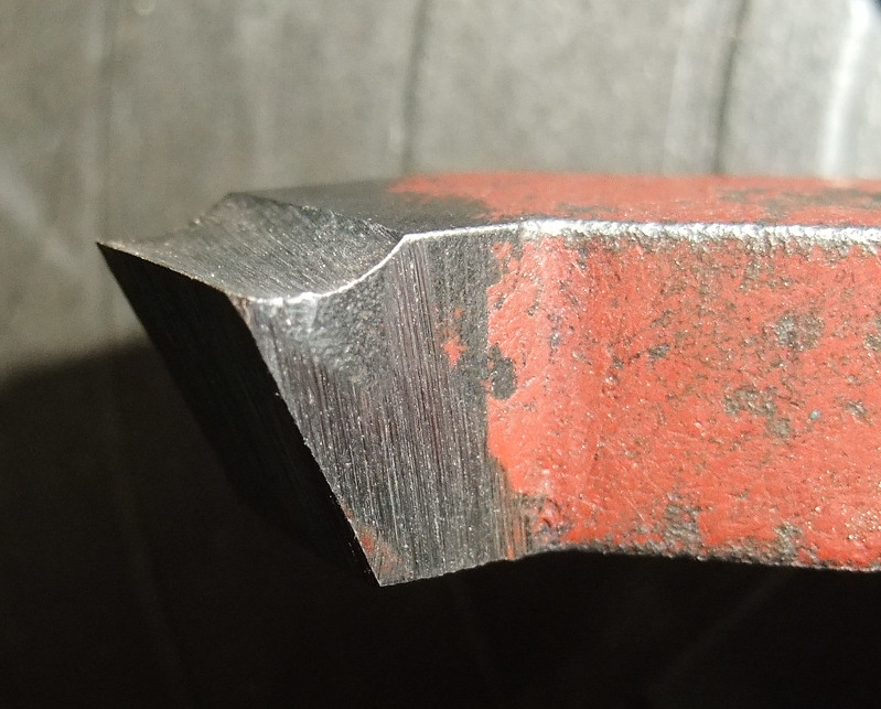

Also, der rote Drehmeisel ist kein HM. Wenigstens sehe ich keines und
beim Schleifen merke ich das auch nicht. Außerdem gibt es bei der
Schleifscheibe wo ich habe Probleme beim Auswuchten und Abziehen. Dazu
aber vielleicht ein neuer Thread. Derweil beiliegend noch mal eine
Detailaufnahme der Schneidkante wie ich sie zuletzt freihändig
nachgeschliffen habe und wie es jetzt wieder nötig scheint.
Der Keilwinkel ist viel zu klein, weil der Freiwinkel viel zu groß ist.
Das beeinträchtigt die Haltbarkeit des Anschliffs erheblich.

meinen SECO Platten. Und zwar alles...Stahl, Edelstahl, Alu, Messing,
Titan, Kunststoff, etc.
Oberfläche ist top.
Ich dreh sogar auf der Maschine gehärtete Stahlwellen mit CBN
Schneidplatten...Oberfläche wie geschliffen!
HSS nehm ich nur noch wenn ich eine spezielle Geometrie brauch...
Gekühlt wird bei mir nur bei scheiss legierungen...Stichwort: Alu,
Aufbauschneide, dann meist direkt mit Spiritus.  oder C45 oder
sowas...gibt auch bissl bessere Oberflächen.
Das Werkzeug ist das Eine...die Fähigkeit hinter der Maschine das
Andere...
Kauf dir nen Schneidplattenhslter und ein pasr verschiedene
Schneidplatten am besten aus den Kleinanzeigen und lass dir nicht
einreden, dass das bloss was für neue Maschinen ist

von Hermann S. (diphtong)
W.S. schrieb:
> Halte du mal Lieferantenbezeichnungen und Schneidplatten-Geometrien
> auseinander. Das sind zwei verschiedene Dinge.
> W.S.
Ich hab mich vll. grammatikalisch falsch ausgedrückt...aber wenn ein
Bild dabei ist, sollte die Sache selbsterklärend sein.
Übrigens...ein blauer Benz ist nicht gleich einem blauen Audi...
