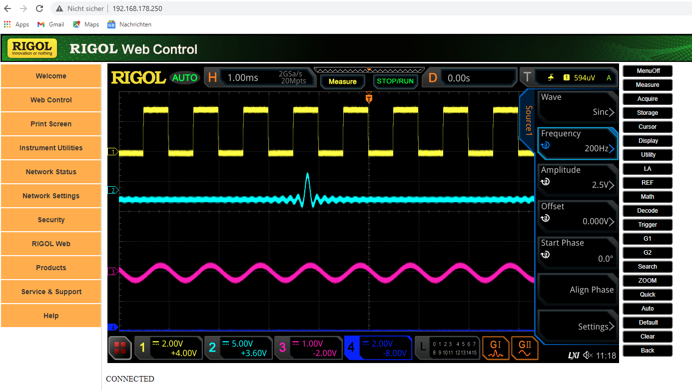

N. M. schrieb: > Mark K. schrieb: >> ich würde das gerne auf einem deutlich größern Bildschirm betrachten > Einfach auf dem Computerbildschirm über LAN betrachten kommt nicht in > Frage? Öhhh ... habe ich da etwas übersehen? Stellt das Gerät die Displayanzeige "live" übers LAN auf einer Geräteseite bereit? Abgesehen von der damit wohl verbundenen weiteren Verzögerung wäre das besser als nichts. Auch wenn ich eigentlich nicht auch noch einen PC installieren und betreiben wollte, um mit dem Skop zu arbeiten.
Mark K. schrieb: > N. M. schrieb: >> Mark K. schrieb: >>> ich würde das gerne auf einem deutlich größern Bildschirm betrachten >> Einfach auf dem Computerbildschirm über LAN betrachten kommt nicht in >> Frage? > > Öhhh ... habe ich da etwas übersehen? Vieleicht das Kapitel 15 ' Remote control' ? Schau mal diesen youtube-Schnipsel: https://www.youtube.com/watch?v=dSlXBx6GW0Q Oder diesen thread zu screen capture: https://www.eevblog.com/forum/testgear/easiest-way-to-remote-control-and-screen-capture-my-rigol-ds1054z/

Mark K. schrieb: > Wenn es nicht (auch preislich) annähernd Vergleichbares mit > VGA/HDMI-Ausgang gibt, dann wäre diese "remote"-Anbindung in der Tat > besser als nichts. Naja. Ich hab das MSO5104. Da kann man ohne Software einfach mit dem Browser drauf. Vermutlich ist das bei allen gleich!? Dort lässt sich dann das Oszi komplett bedienen. Zusätzlich werden auch die Screen Capture angezeigt. Ich denke Mal so jede Sekunde. Vielleicht auch schneller. Ich kann morgen Mal schauen wie die Timings im Browser aussehen. Wenn man sich die Site/Scripte lokal zieht und die Zeiten runter dreht vermute ich stark geht das auch schneller. Ich verwende das Web Interface relativ oft. Der Aufbau bleibt bei einem Problem ja der gleiche. Für uC FW Änderungen sitze ich sowieso vor dem Bildschirm. Dann kann man einfach an den Parametern in der Software drehen und sieht die Auswirkungen. Und das ohne den Kopf drehen zu müssen 😅
Also ein Script geht scheinbar über LXI/ETH: https://hackaday.io/project/5807-driverless-rigol-ds1054z-screen-capture-over-lan Ich meine aber dass es hier im Forum auch Mal eine Software gab...
N. M. schrieb: > Ich kann morgen Mal schauen wie die Timings im Browser aussehen. Gerade mal nachgeschaut. Normalerweise wird wirklich nur 1x pro Sekunde das virtuelle Display im Browser aktualisiert. Deshalb hab ich mir die Site lokal gelegt und die Requests etwas schneller gedreht. So 3-4 Bilder pro Sekunde sind definitiv drin. Vielleicht auch mehr wenn man es etwas umschreibt.
N. M. schrieb: > Also ein Script geht scheinbar über LXI/ETH: > https://hackaday.io/project/5807-driverless-rigol-ds1054z-screen-capture-over-lan > > Ich meine aber dass es hier im Forum auch Mal eine Software gab... https://peter.dreisiebner.at/rigol-bildschirmkopie/index.htm er hat auch was für`s RTB2004.

N. M. schrieb: > Ich hab das MSO5104. > Da kann man ohne Software einfach mit dem Browser drauf. Vermutlich ist > das bei allen gleich!? Soweit ich das Video verstanden habe benötigt man diese Software UltraScope. Aber mir ist das alles noch ziemlich unklar, wie gesagt verstehe ich nicht, warum es hierfür diese anderen Projekte gibt, wenn diese UltraScope-Software genau dies bereits bereitstellt. > Dort lässt sich dann das Oszi komplett bedienen. Zusätzlich werden auch > die Screen Capture angezeigt. Ich denke Mal so jede Sekunde. Vielleicht > auch schneller. Mit Screen Capture ist ein mit diesen Intervallen seitens des Skops automatisch aktualisiertes Standbild gemeint? Ist neu für mich - auf welche Weise wird die Anzeige am PC/Browser aktualisiert?
Zum DS1054Z kann ich nichts sagen. Die Aussagen sind alle bezogen auf mein MSO: Mark K. schrieb: > Soweit ich das Video verstanden habe benötigt man diese Software > UltraScope Kenne ich ehrlich gesagt nicht. Gerade dass ich keine Software benötige war der Charm an der ganzen Sache. Ob Du das dann per PC oder Handy anschauen willst spielt keine Rolle. Geht beides ohne eine Software zu installieren. Mir gefallen die unabhänigigen Systeme die alles konsistent im Bauch haben einfach besser weil man eben keine Abhängigkeit zu einer externen Software hat. Kann natürlich sein dass man mit der externen Software mehr machen kann, bis jetzt vermisse ich aber ehrlich gesagt nichts. Vielleicht benötigt man auch bei manchen Oszis die Software, bei anderen durch den eingebauten Webserver vllt. nicht. Ich denke das ist der wahrscheinlichste Grund. Mark K. schrieb: > Aber mir ist das alles noch ziemlich unklar, wie gesagt > verstehe ich nicht, warum es hierfür diese anderen Projekte gibt, wenn > diese UltraScope-Software genau dies bereits bereitstellt. Naja, solange es offene normierte Schnittstellen gibt wird es auch immer alternative Software geben. Was ich persönlich gut finde. Hersteller pflegen gerne mal ihre Software nicht mehr weiter. Es fehlt an Funktion X, wofür man dann auf einmal viel Geld bezahlen soll o.ä. Da finde ich alternative Software, gerade wenn sie sogar vllt. noch Quelloffen ist ein richtiger Mehrwert. Mark K. schrieb: > Mit Screen Capture ist ein mit diesen Intervallen seitens des Skops > automatisch aktualisiertes Standbild gemeint? Screen Capture war vllt. der falsche Ausdruck von mir. Das hört sich so statisch an. Ne das wird im Fall MSO nicht vom Scope initiert. Das Scope aktualisiert den eingebauten Bildschirm wie es das seither auch tut, die Aktualisierung im Browser bestimmt der Browser. Ansonsten hätte ich das ja nicht so einfach schneller drehen können. Mark K. schrieb: > Ist neu für mich - auf > welche Weise wird die Anzeige am PC/Browser aktualisiert? Wenn Du mit dem Browser auf die IP des Scope gehst, schickt das Scope die Seite (HTML/JS) an den Browser. Das ist von der Anzeige her erst mal der statische Rahmen mit einem Dummy Bild (Connecting...). In der Seite ist aber auch ein Stück JavaScript das über Websocket eine Verbindung zum Scope aufbaut (PC<--->Scope). Das Script auf deinem Rechner fragt also alle x Sekunden bei deinem Scope nach einem Bild und bettet dieses Bild in den statischen Rahmen ein (ohne dass Du etwas machen musst). Es ist quasi ein Video mit 1 Frame / sek. oder wenn man es hoch dreht eben mit 4 Frames / sek. Bei der Bedienung ist es gerade andersrum. Du klickst auf eine Stelle im Browser. Das Script ermittelt dann die Position auf die du geklickt hast. Daraus berechnet es dann das Element (z.B. Button Trigger) und schickt dann ein Event an das Scope "Event Button Trigger click". Anbei mal noch ein Bild von meinem MSO.
Danke für die Erklärung. Liegt an mir, ich habe damit keine Erfahrung, bin beim Programmieren von Webseiten vor vielen Jahren bei HTML stehengeblieben. Das heißt, Du hast sozusagen eine kleine lokale Webseite programmiert, die regelmäßig übers LAN die Geräteseite abfragt/lädt?
Mark K. schrieb: > Das heißt, Du hast sozusagen eine kleine lokale Webseite programmiert Nein. Ich habe die Seite die normalerweise vom Oszi an den PC übertragen wird kopiert, lokal abgespeichert und modifiziert. Diese Seite baut eine Verbindung zum Oszi auf und fragt ab dem Zeitpunkt der Verbindung nur noch Bilder ab und bettet sie ein. Was das Original auch macht, aber langsamer.
