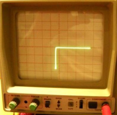

Hallo, die alten Hasen kennen bestimmt noch den Halbleitertester von
Hameg, Diese Funktion finde ich pers. sehr wertvoll und ist der einzige
Grund dafür mein HM203 noch am Leben zu erhalten. Bis jetzt habe ich
diese Funktion in modernen Geräten vergeblich gesucht. Im RTC1000 habe
ich die zwar gefunden, die hat aber nur Pegel von 5Vss und ist eher zäh
von der Darstellung und das Scope an sich ist... naja, nicht meins...
Ist euch der Komponenten Test in irgendeinem anderen Gerät schon
aufgefallen? Ideal wäre ein Tischmultimeter, die wachsen ja auch langsam
zum Scope empor.
Grüße
Christian
