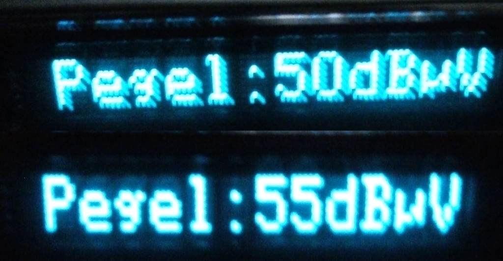

ich³ schrieb: > Gero R. schrieb: >> Verstärkung etwas hochdrehen > Das wird den Gesamtpegel anheben. Die Dämpfung ist jedoch > Frequenzabhängig, Equalizing ist wichtiger als absoluter Pegel Hi, 75 Ohm-Koaxkabel ist nicht gleich 75 Ohm Koax-Kabel. Einmal ein Vergleich: Ein "normales" von Aldi und ein Ören Hd113 Nur 5 Meter und hinter der Dose. Bloß nicht am Verstärker rumfummeln. Der Techniker hier sagte, wenn er zu hoch drehen würde, käme die BNetzA. Schöner Störsender. ciao gustav

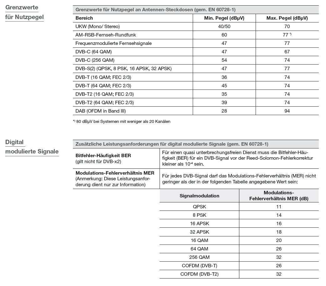

Joachim B. schrieb: > du musst lernen umzudenken Na dann... EN 60728-1: - DVC-C 64 QAM min. 47 dBµV, max. 67 dBµV - DVC-C 256 QAM min. 54 dBµV, max. 74 dBµV - FM-TV min. 47 dBµV, max. 77 dBµV (an der Dose, versteht sich)

ich³ schrieb: > QAM min. 47 dBµV sagte ich doch ca. 20dB weniger nu nagelt mich nicht auf einzelne dB fest, so genau pi**t kein Bulle und mein Messgerät ist etwas älter(KWS ama210s). Hatte ich analog immer auf >60dBµV an jeder Dose geachtet (am Splittverstärker eingestellt und auf Schieflage nach Strecke eingepegelt) musste ich wegen DVB-C umlernen, kaum drehte ich den Pegel passend für meine AV-Modulatoren hin stotterten die DVB-C Kanäle! Ich musste also auch auf die Obergrenze achten und je tiefer ich war umso besser lief DVB-C. Kann aber natürlich auch am SNR der Antennenverstärker liegen, ist ja mittlerweile nun der 3te oder 4te weil der Kabelnetzbetreiber in seiner unendlichen Weissheit oder gesponsert von den Firmen ausgerechnet die wichtigsten Kanle (öff.rechtl.) zwischen VHF & UHF einstellten. Ich ärgerte mich auch und fragte auf einem Lehrgang einen Kollegen von ehemals KabelDeutschland warum die dort nicht die S*x und P*rno Kanäle oder die IP Telefonie dort reinlegten. Er meinte das haben sie bandbreitentechnisch nicht hinbekommen! Und deswegen schmeisse ich einen teuren Splitbandverstärker weg, wieder mal. Es sind aber immer meine teuer bezahlten 1000DM Teile (Splitbandverstärker, Tuner), noch voll funktionsfähig, die von "Amtswegen" obsolet gemacht wurden!

Joachim B. schrieb: > sagte ich doch ca. 20dB weniger ? DVB-C je nach Modulation max. 67 bis 74 dBµV! Das ist quasi gar nix weniger als Analog. Die meisten Consumer-Tuner bekommen so ab ca. Mitte/Ende 70 dBµV Bauchschmerzen (Übersteuern). > etwas älter(KWS ama210s) "Etwas", ja.

QAM64 -> 10 dB unter PAL-Pegel. QAM256 -> 4 dB unter PAL-Pegel.
Joachim B. schrieb: > in meinem Subnetz > meine Installation Daran zweifelt ja auch keiner, aber "dein Subnetz" ≠ "allgemeine Regeln". Das so manche Tuner nahe den max. Pegeln einen Herzkasper bekommen, ist auch unbestritten.
