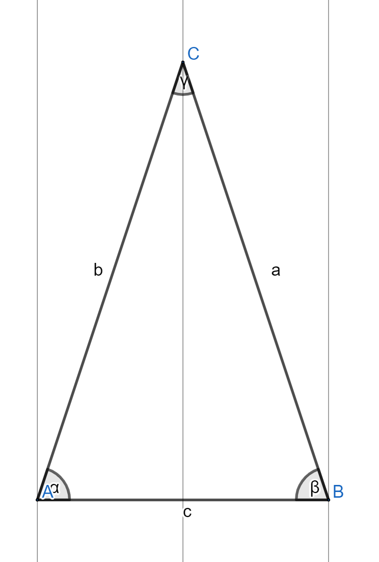

Hallo, bei einem gleichschenkligen Dreieck ist die Länge der Basis "c" und die Größe des gegenüberliegenden Winkels "Gamma" bekannt. Wie konstruiere ich dieses Dreieck möglichst elegant bzw. einfach? Mein Ansatz ist den Spitzen Winkel zu zeichnen, anschließend die Winkelhalbierende des Winkels zu bestimmten und parallel zu der Winkelhalbierenden im Abstand von "c/2" zwei weitere Hilfsgeraden zu zeichnen. Die Schnittpunkte der Hilfsgeraden mit den Geraden des anfänglich gezeichneten Winkels ergeben die Punkt "A" und "B" des Dreiecks. Sehr elegant finde ich den Ansatz nicht, da ich die Strecke "c" noch geometrische durch 2 teilen muss. Gibt es bessere Möglichkeiten? Mit freundlichen Grüßen Guido

Bestimme die Höhe h (liegt senkrecht auf der Basis c und geht bis zum Punkt C). tan(Gamma/2) = (c/2) / h --> h = (c/2) / tan(Gamma/2) Wenn Du h hast, kannst Du einfach ein Rechteck um das Dreieck zeichnen.

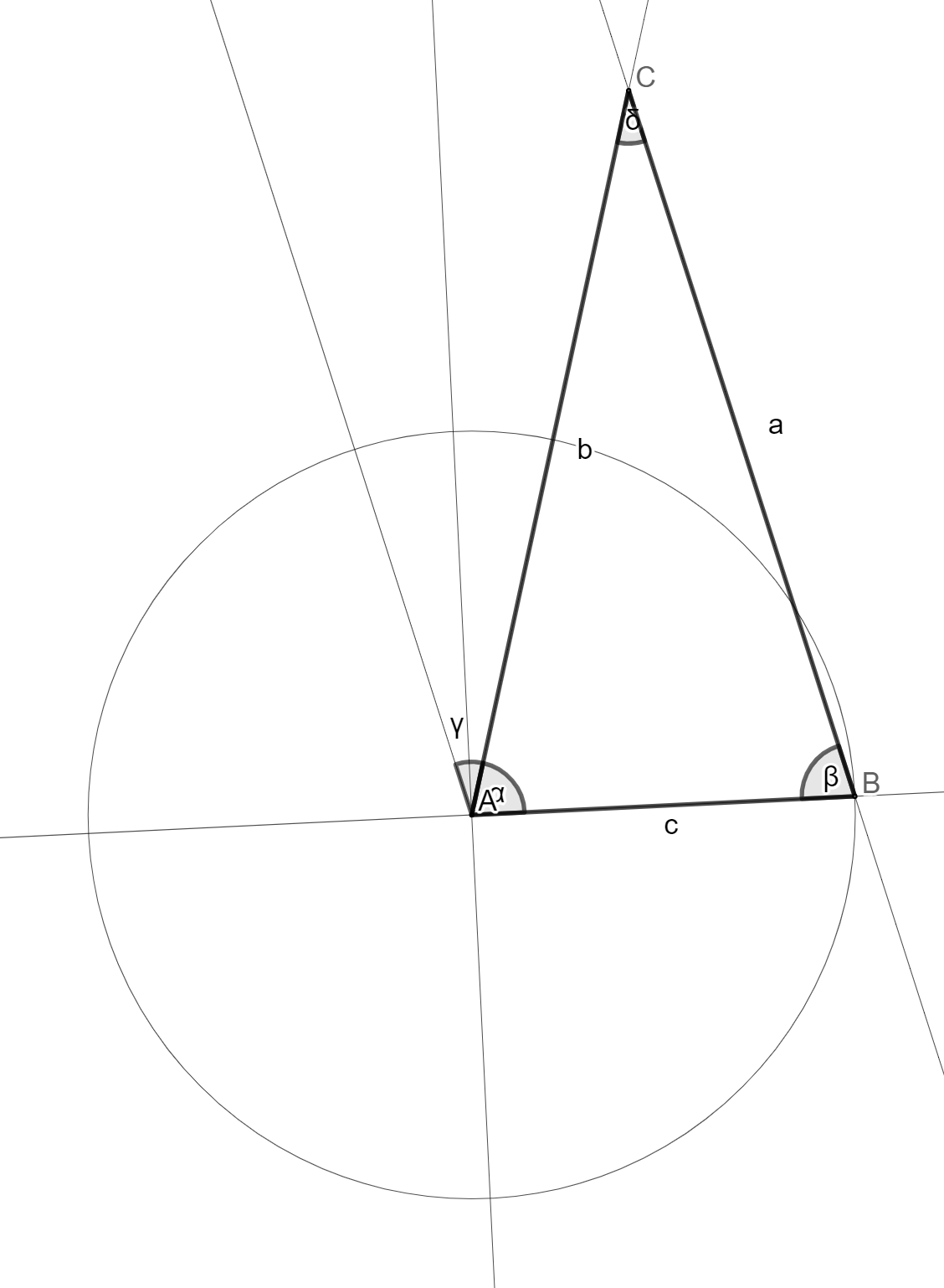

Hallo Martin, Martin J. schrieb: > So geht es ohne diese Teilung: > > Punkt A festlegen und darin Winkel gamma zeichnen. Winkelhalbierende > konstruieren. Senkrechte dazu durch A konstruieren. Kreis um A mit dem > Radius AB schlagen ergibt zwei Schnittpunkte; einen davon "B" nennen. > Konstruktion der beiden durch B verlaufenden Winkelgeraden-Parallelen > liefert erneut zwei Schnittpunkte; einen davon "C" nennen. Der andere > ist dann dessen Spiegelpunkt bzgl. der Grundseite AB. habe ich Dich richtig verstanden (siehe Anhang)? Mit freundlichen Grüßen Guido
Ja. Wenn Dir ein Dreieck reicht, musst Du auch nur eine Parallele
konstruieren, wie Du es gemacht hast.
In der "Vollversion" würdest Du sogar vier Parallelen konstruieren,
nämlich auch noch die bzgl. des Spiegelpunkts B'. Dann bekommst Du vier
Dreiecke, nämlich alle mit der Eigenschaft "haben den Punkt A gemeinsam
und liegen mit ihrer Grundseite auf derselben Gerade".

Hallo Martin, schöner Lösungsweg. Vielen Dank. Mit freundlichen Grüßen Guido
