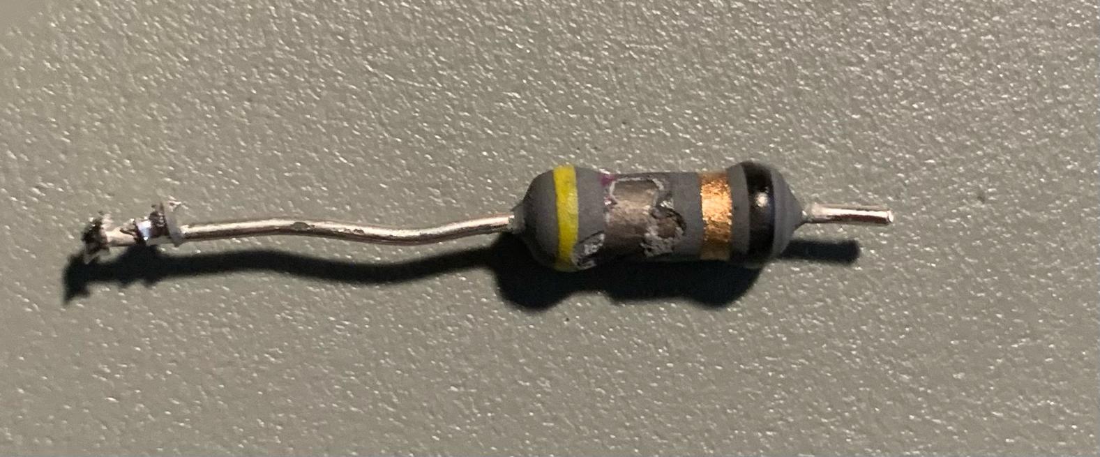

Hallo Forum User, habe diese Woche mein Multimeter geschossen und die Spannungsmessung funktioniert nicht mehr. Sicherung war im Gerät keine verbaut wies aussieht, verbrannt riecht nichts, verschmort ist auch nix aber der Widerstand im Bild scheint zerbröckelt zu sein. Ich würde gerne den Widerstandswert wissen, damit ich ihn austauschen kann. Laut Farbring Codierung würde ich auf 47 Ohm kommen (Gelb, Violet, Schwarz, Gold), aber der letzte schwarze Ring lässt mich zweifeln. Sofern der 47 Ohm haben soll ist der wirklich hin, weil mitm zweiten Multimeter gibt mir der keinen Wert. Oder der ist einfach mal 47MOhm groß, dann kann ich das Ding sowieso nicht messen. Danke schon mal für die Hilfe! LG, Tobias

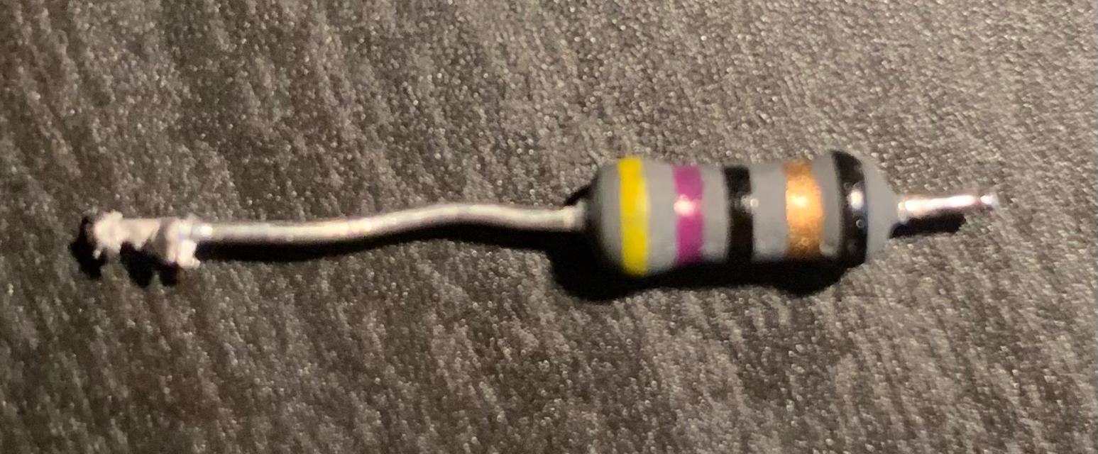

Danke! Na selber angemalt hab ich den leider nicht der war so verbaut xD Ich hätte nicht gedacht, dass es 0 Toleranz Widerstände gibt o.o
Das hatten wir doch letztens schon mal... Lass erstmal den letzten schwarzen Ring weg, dann kommt man auf 47 Ohm, oder? Falls man den letzten schwarzen Ring als Sonderkennzeichnung ansieht, dann könnte es sich vielleicht um einen Sicherungswiderstand ("fusible resistor") handeln.
Tobias Z. schrieb: > Na selber angemalt hab ich den leider nicht der war so verbaut xD > Ich hätte nicht gedacht, dass es 0 Toleranz Widerstände gibt o.o Wenn's die geben würde, hättest ihn ja nich selber anmalen müssen!-}
Tobias Z. schrieb: > aber der letzte schwarze Ring lässt mich zweifeln. Kann vieles bedeuten, Spannungsfestigkeit, Lebensdauer, Temperaturkoeffizient, wird hier aber für unbrennbaren Widerstand (Sicherungswiderstand, fusible resistor) stehen https://dse-faq.elektronik-kompendium.de/dse-faq.htm#F.13.2.1

Ich hab jetzt einen Widerstand mit 47 Ohm probehalber eingebaut und das Gerät funktioniert wieder, die Sicherungswiderstände gibts zum Glück auf ebay aus Frankreich, da werd ich mir noch welche bestellen. Dass es Sicherungswiderstände gibt, hab ich in meinen Ausbildungen nicht gelernt xD Gut zu wissen, dass es das auch gibt. Danke nochmal für die Hilfe, das Problem ist damit vorerst behoben. Thread kann geschlossen werden.
Bevor der Thread geschlossen wird, hab ich noch eine Frage: Warum wird der 5. bzw. 6. Ring bei einem Sicherungswiderstand in verschiedenen Farben angegeben? Kann man sich da nicht auf eine Farbe einigen? Statt schwarz Ringe habe ich auch schon weiße Ringe an dieser Position gesehen.

Michael M. schrieb: > Kann man sich da nicht auf eine Farbe einigen? Offenbar wollen sich die Hersteller wenigstens ein klein wenig Individualität bewahren; außerdem gibts dafür ja nur genau 2 mögliche Werte: (k)ein Sicherungswiderstand - codiert ganz simpel als: Ring (nicht) vorhanden
Zu allem Überfluss benutzen einige Hersteller unterschiedliche Farben zur Kodierung der Überlastcharakteristik. Arno
