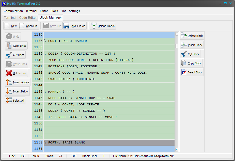

Das Terminalprogramm vom MV4th-Projekt unterstützt die Bearbeitung von Forth-Screen-Dateien. http://www.shaels.net/index.php/mv4th-forth/forthterm-downloads

Hallo Danke thelonging. Dein Tip ist Super. http://www.shaels.net/index.php/mv4th-forth/forthterm-downloads Danke an alle hier. Ich Spiele mit den N-GO als Veteran : http://www.shaels.net/index.php/mv4th-forth/forthterm-downloads Dafür wurde ein Super VForth entwickelt.
