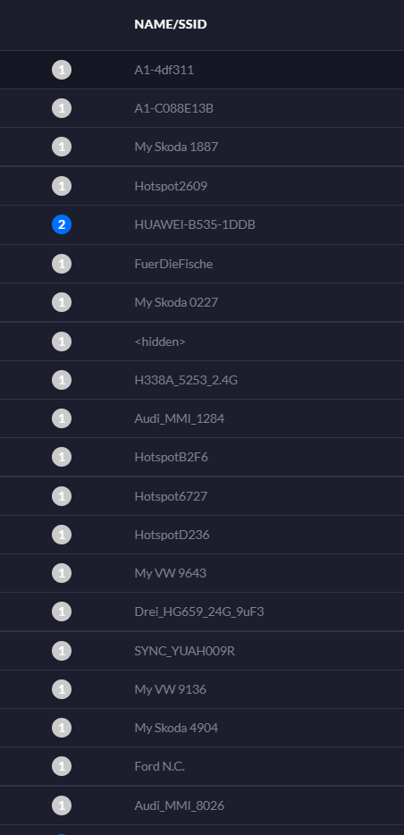

Heute morgen habe ich auf einem Laptop einen Netzwwerksniffer gestartet, um einen Überblick zu den WLAN-Netzwerken im Umfeld zu bekommen. Als ich mr das dann nachittags angeschaut habe, wurden mehrere hundert erkannte SSID´s angezeigt, darunter viele mit Bezug zu Autoherstellern. Da die Verbindungszeiten oft nur wenige Sekunden dauerten, handelt es sich offensichtlich um mobile Router in vorbeifahrenden Autos. Auch wenn als Verschlüsselung meist WPA2-PSK angezeigt wird, riecht das irgendwie nach Sicherheitsrisiko, wenn man damit wichtige Funktionen des Fahreuges steuern bzw. Einstellungen vornehmen kann !?
Nicht nur Auto sieht man, hier die Busse des örtlichen ÖPNV, Flixbus usw, bestimmt auch. Alle habe ihre MAC und so kann man schön sehen, wann wer vorbeigefahren ist. Bei den Bussen kann man so mal schauen, wie viel Verspätung sie haben oder ob sie pünktlich fahren, Neue tolle Möglichkeit, zu tracken, wann wer wo war mit diesen mobilen Routern. Müsste man die MAC öfter mal per Zufall ändern, aber wer weiss, was das wieder für Probleme macht, wenn sich ein Gerät am dem Router wieder anmelden will, neue MAC, Passphrase wieder eingeben...

Also ich habe dieses unify Ubiquity WLAN und wohne an einer Straße. Und da ist dann immer eine Liste wer alles am Haus vorbei gefahren ist. Also die ganzen WLANs. Naja vielleicht laufen auch WLANs am Haus vorbei, so genau habe ich da noch nicht nachgeforscht, auf jeden Fall eine wachsende Liste in den Optionen von der unify Software.

ich meld mich mal kurz zu Wort - da sonst wenig Sinnvolle Antworten kamen. 1. ja fast jedes neue FZG hat nen Wlan AP eingebaut - wenn ich in meinen Netzwerk controller schaue sehe ich auch jedes Fahrzeug das langsam genug an meinem Grundstück vorbeifährt inkl aller Reisebusse ect. Das es sich dabei nur um APs handelt ist falsch, viele OEMs haben tatsächlich Router verbaut, wenn das FZG nen Simkartenslot hat kann man damit einen AP aktivieren und hat Internet über die GSM Simkarte, so gesehen dann doch ein volksmündlich bezeichneter "WLAN-Router" (meine Audis konnten das schon 2013 mit dem MMI 3G) 2. oft ist an der SSID schon zu sehen was da vorbei kommt (Audi Seat Ford what not diese APs sind aber nur mit dem Entertainment system verbunden! 3. die Annahme es sein ein Sicherheitsrisiko ist, ist bis auf bei Tesla und wenigen Ausnahmen absolut unbegründet. jedes Fahrzeug hat diverse Gateways - es besteht bei den meisten Herstellern keine Möglichkeit vom Wlan auf den Fahrzeugbus zu kommen, das hat Sicherheitsrelevante Gründe! 4. das Thema SOS ruf hat mit Wlan ect nichts zu tun, das basiert auf GSM Technologie! und die Simkarten sind fest im Fahrzeug Herstellerseitig verbaut - da hat sich dank eSim auch viel getan... Zum Thema "wenn das Fahrzeug im Graben liegt und im Funkloch ist" ich kann hier von einer Prüfung erzählen, bei der ein Hersteller 4 Vorserien Prototypen in den Bock gefahren hat, und das SOS System nicht ausgelöst hatte, weil mal die SIM nicht aktiviert war, mal in der Crashtesthalle kein Empfang war - mal das system nicht funktionierte usw,... da wurde ein zweistelliger Millionenbetrag in den Testbock geschossen bis man die Prüfung für das SOS System durch hatte,.. habe letztens einen etwas ausführlicheren Beitrag zum Thema CAN Gateways verfasst falls das wen interessiert... wo man weiß dass es Sicherheitslücken gibt ist -> TESLA <- , die Fahrzeuge lassen sich tatsächlich hacken, das Problem ist die Architektur die das niemals verhindern kann. Wenn der Hersteller sich einen Tunnel auf die Steuerung des FZGs auf macht um Softwareupdates zu machen dann ist dort ein Tunnel der knack bar ist. Und das wurde auch schon mehrfach bewiesen. Für mich käme so ne Datenschleuder schon gar nicht in Frage - TESLA loggte bis zur Rückrufaktion mit dem Speicherproblemen nahezu 100% der Eingaben des Fahrers und hunderte Parameter dauerhaft mit und übertrug die an Tesla selbst - gibt dazu sogar schon videos auf YOutube zu dem Thema - das also nichts Brancheninternes mehr! Dabei kam es sogar dazu dass Tesla einen Fahrer in einem Unfall verraten hat! Ich brauch es nicht dass ne Amerikanische Datenkralle 24/7 alles mit logt was ich tue! Vor allem diese Bewegungsdaten, und wer weiß was noch alles (FZG hat ein Mikrofon und mehrere Kameras) Sicher zu verwahren ist wohl die Unmögliche Aufgabe der sich Tesla leichtfertig gestellt hat! man kann die WLAN APs im Fahrzeug aber auch nutzen um zu erkennen wer nach hause kommt, ich greife über einen MQTT Broker aus auf meine ubiquiti hardware zu und die Hausautomatisierung erkennt Fahrzeuge und Personen an der SSID und führt aktionen aus - und das funktioniert beängstigend gut :)
