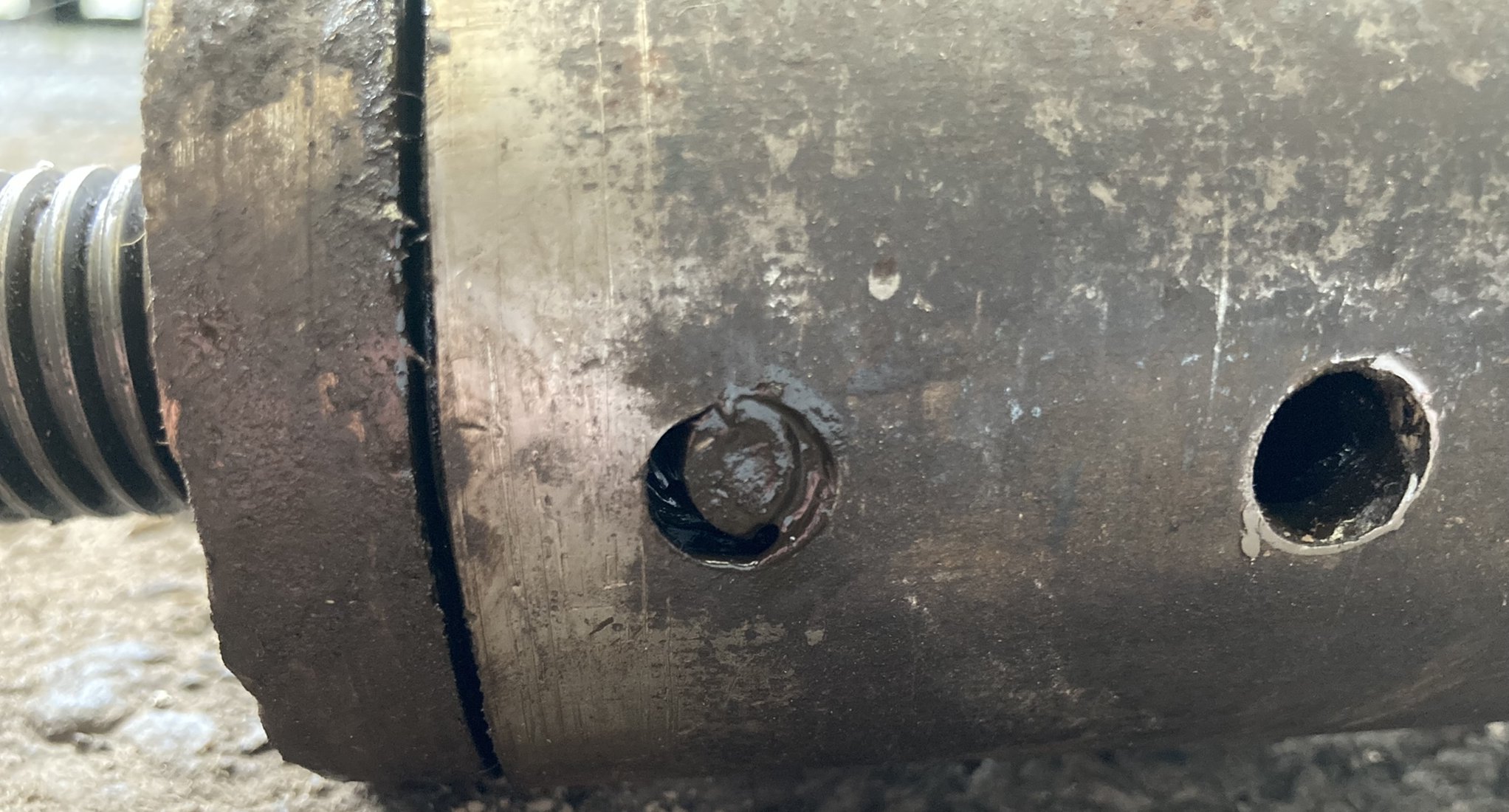

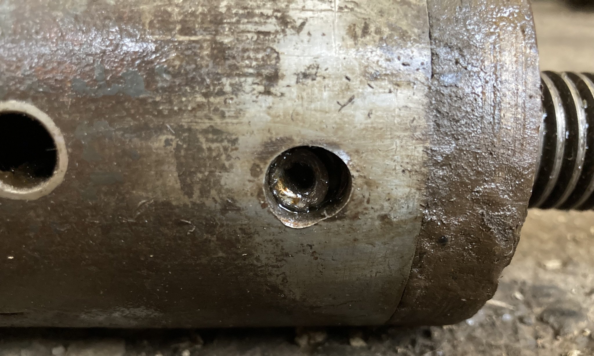

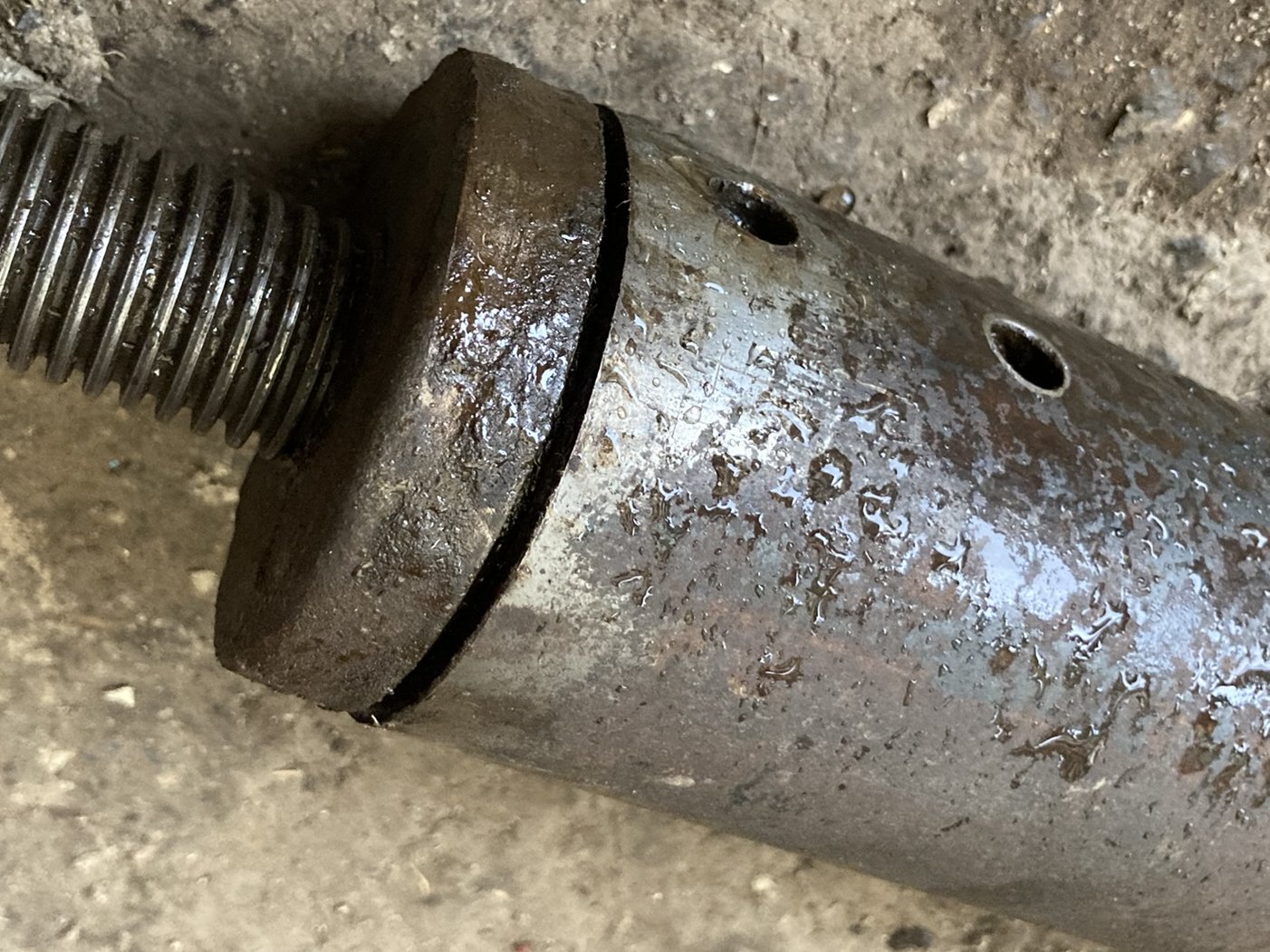

von Gerhard (Gast)
oszi40 schrieb:
> Foto statt Lyrik wäre auch nicht schlecht gewesen.
Sind nun im Anhang :) Ich hoffe die sind einigermaßen erträglich, musste
vorhin schnell gehen. Sorry.
Jetzt lese ich erst mal eure Antworten, hab's gerade nur überflogen und
die Bilder schnell hochgeladen.

von Gerhard (Gast)
Kurt A. schrieb:
> Einfach Gewindespindel ganz rausdrehen. Dann kannste den Stift
> durchschlagen.
Das geht leider nicht, die ist von innen
verstiftet/verschraubt/verschweißt. Ein Rankommen ist da schwierig ohne
das Rohr zu zerschneiden.
Max M. schrieb:
> Bei den Stützen die ich kenne konnte man die rausdrehen.
Bei allen anderen die ich kenne ging das auch. Bei dieser aber nicht.
Ist so eine vollautomatisch klappende Ausführung. Müsste mal eine Kamera
besorgen, mit der ich da besser reinschauen kann. Zudem hängt der Teil
voller altem, verharztem Fett und Dreck.
Einer schrieb:
> Was für Spannstifte? DIN 1481 o.ä?
Ja, aus Federstahl.
DANIEL D. schrieb:
> Kann man die durchbrechen abbrechen?
Könnte ich probieren, dann könnte ich eventuell die Spindel rausdrehen
und hätte mehr Möglichkeiten. Eigentlich war das aber mein Plan B,
wollte die Stifte jetzt nicht unnötig deformieren.
Ich könnte auch das obere Ende der Stift zuschweißen und dann wegbohren.
Vielleicht verliert der Stift durch das Schweißen einen Großteil der
Härte? Oder ist die rein vom Material abhängig?
MaWin. schrieb:
> Damit nachher auch noch ein abgebrochener Gewindebohrer drin steckt?
Die Befürchtung hatte ich auch. Ein Gewinde in Federstahl? Habe ich
bisher noch nicht gemacht. Die Gefahr des Abbrechens ist da vermutlich
sehr groß. Auch das wollte ich vermeiden, um andere Möglichkeiten
offenzuhalten.
MaWin. schrieb:
> Udo S. schrieb:
>> Vorsichtig eine passende Spax reindrehe
> Die Ideen werden ja immer "besser".
> Was glaubst du denn, was mit einem Spann(!)stift passiert, wenn man eine
> Spax reinknüppelt?
Da er ja oben noch etwas aus der Bohrung raussteht, könnte man mal einen
Linksausdreher probieren. Die Spax reißt da ja eher ab. Könnte natürlich
sein dass er durch den Druck noch mehr klemmt.
Teo D. schrieb:
> Mit nem kleinen Meißel
Der wird fast sofort stumpf, hatte ich an einem anderen Projekt schon
mal versucht. Solche Spannstifte sind echt hart.
von Gerhard (Gast)
Teo D. schrieb:
> Oh ... äää OK, bei einer "Art Sackloch" wird das definitiv nicht
> funktionieren. :}
Ja, leider. Zur Gewindeseite sind die Bohrungen offen...

Korund-Schmirgel-Fräsen aber auch nicht.
von turboholics (Gast)
Hi!
Wenn es 2 normale Rohre sind und der Spannstift nur in den wänden sitzt:
reinkloppen, bis der Stift krumm ist und ins Rohr fällt.
VG
Matthias
von oszi40 (Gast)
Patrick L. schrieb:
> dünn-wandig ausfräsen
Da sollte man wissen, ob hinten die Gewindespindel nicht durch den
anfallenden Dreck blockiert oder geschädigt wird. Jetzt wo schon alles
ölig ist, würde ich erst mal versuchen, die Hülse leicht zu drehen, um
sie etwas zu lockern. Sechskantschraube anpassen?
von michael_ (Gast)
Teo D. schrieb:
> Ja, ich versteh halt unter Spannstifte was anderes:
https://www.norelem.de/de/de/Produkte/Produkt%C3%BCbersicht/Flexibles-Normteilesystem/Federnde-Druckst%C3%BCcke-Arretierbolzen-Anschl%C3%A4ge-Zentrierelemente-Positionierelemente-Fixierungen-Nutensteine/Parallelunterlagen-Nutensteine-Zylinderstifte/Spannstift-geschlitzt-schwere-Ausf%C3%BChrung-ISO-8752.html
Ich denke auch an sowas.
Da kann man seitlich zwischen Wand und Spannstift einen Dorn
reintreiben.
Auch Federstahl gibt irgendwann mal auf.
Dann rausziehen.
von Patrick L. (Firma: S-C-I DATA GbR) (pali64)
von Dirk L. (garagenwirt)
Wie wäre es mit dem Zieh-Fix vom Schlüsseldienst?
von Ryven (Gast)
Entweder ne Mutter aufschweißen dann hast einen Ansatz zum Hebeln. Oder
mit dem Stabschleifer klein machen.
Auf die Fräse packen und einfach ausfräsen geht auch. Soo hart ist das
nicht. Zudem ist das Loch eh ausgenudelt.
Für mich wäre fräsen das schnellste.
von Marko ⚠. (mos6502) Benutzerseite Flattr this
