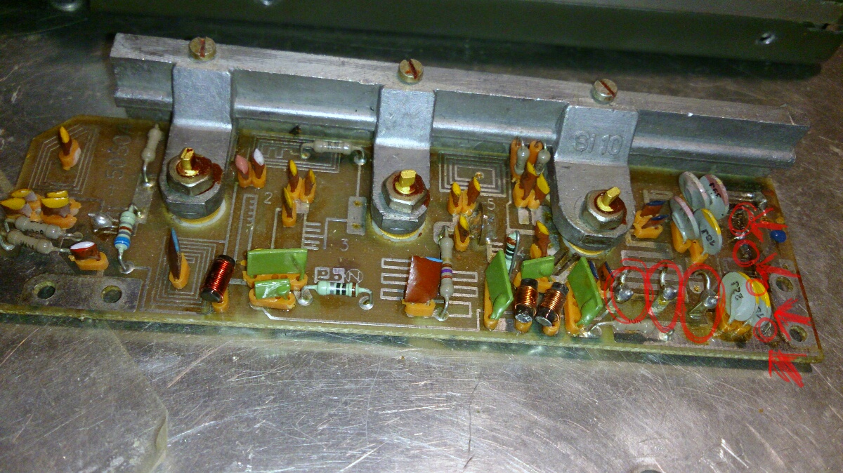

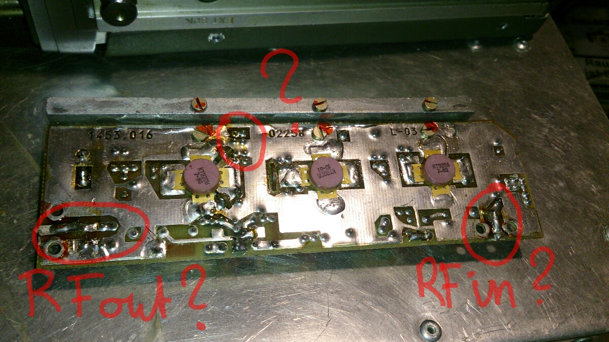

Kennt jemand den Verstärker hier? Ich habe es bekommen in einer
Teileschachtel mit alten Bauteilen und da war kein Schaltplan dabei,
aber kann leider nirgends im Netz etwas finden.

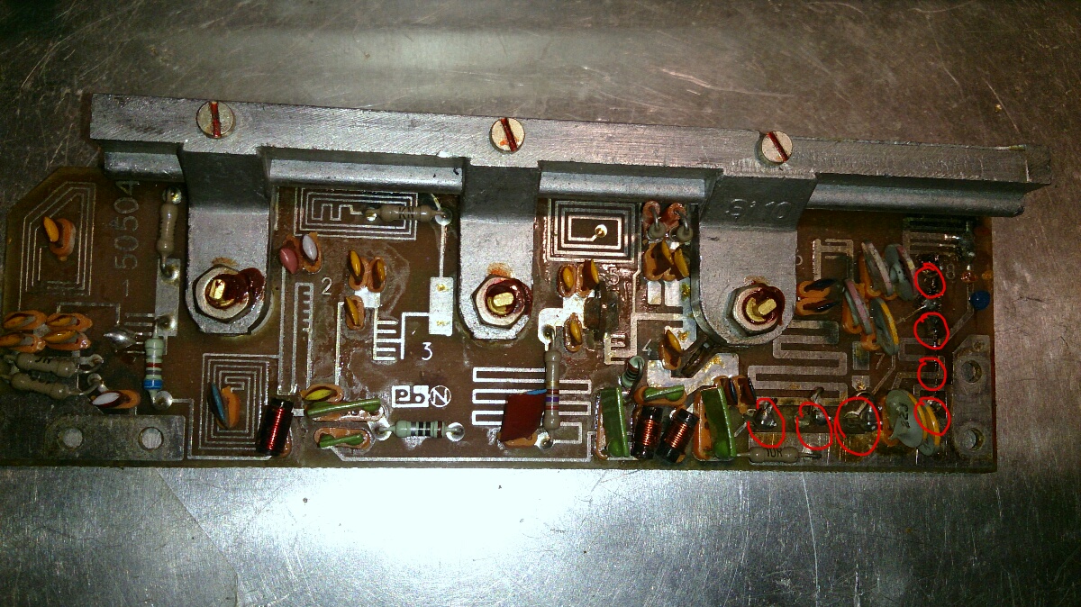

Auf den Bildern habe ich eingezeichnet wo man sieht das dort etwas
gelötet war, HF unten und oben denke ich Spannung und noch etwas, aber
das ist mit Raten nicht so gut.
Dafür ist es mir doch zu brauchbar und es würde mir mit 10-20W die ich
dann nachher damit schaffe reichen.
Ein Kühler müsste noch daran und kleiner Venti und dann könnte es schon
die arbeit aufnehmen, das schöne Teil..
Wenn ich was nicht bedacht habe bitte ich um Rat, aber der Schaltplan
das wäre eben was ich suche und die Treiberleistung zum ansteuern..
Danke

ich glaube auf den Bildern die PA von Funkgeräten der Serie U600 aus
DDR-Zeiten zu erkennen. Habe hier selbst einige dieser Platinen
rumliegen.
Die Schaltbilder/Serviceunterlagen sollten sich im Netz finden lassen.
Eine Hoffnung kann ich Dir gleich nehmen: "linear" sind die bestimmt
nicht, denn es handelt sich um FM-Funkgeräte.

Ich finde leider nichts von der Beschaltung aber evntl könnt Ihr mir da
helfen, wo ich die Zeichnungen gemacht habe, das müsste doch nur
HF-in/out / +DC und Masse sein?

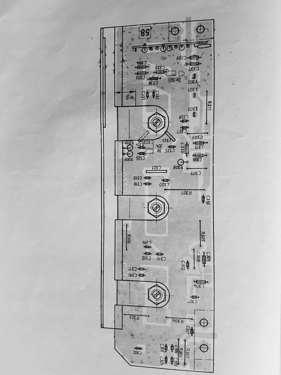

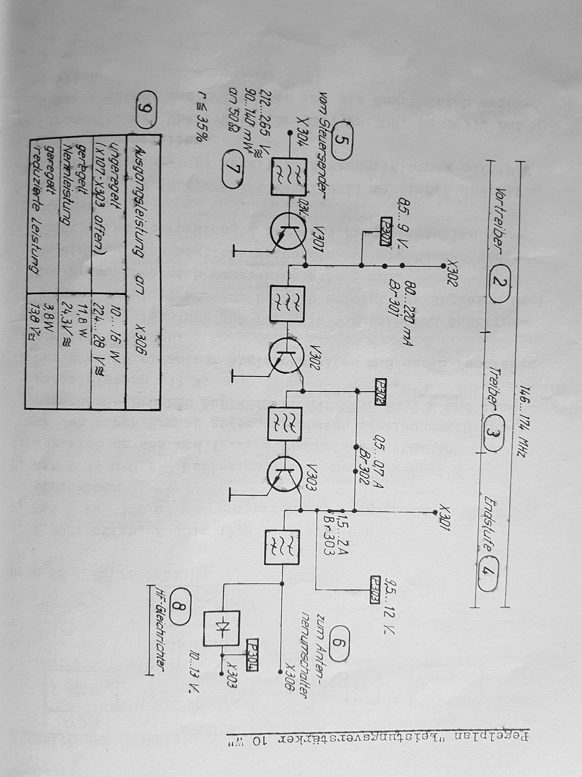

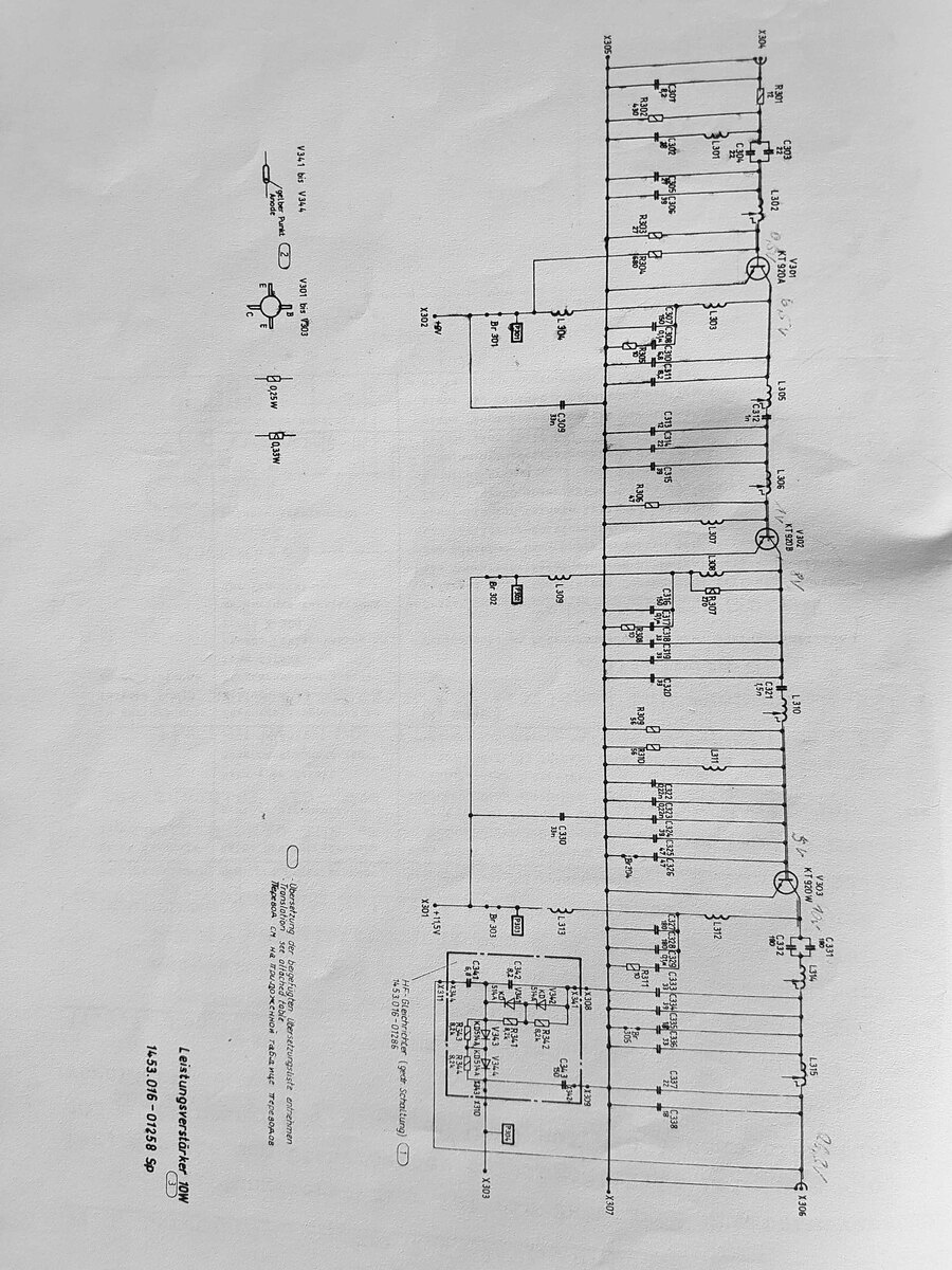

zwar  nur  als Foto, sollte aber  reichen
von CønťïňïûsWãve73 (Gast)
Vielen Vielen Dank!
Ja eine Frage hätte ich da zwar noch aber im Hauptteil der Schaltung
hilft mir das weiter. Könnte ich da noch etwas zu Fragen was die die
Bauteile betrifft die auf dem Leiterplattenzeichnung wie eine Brücke
aussieht, das müssten die sein die bei mir auf dem Foto rechts die 4
Stück eingekreist sind, da bin ich etwas unsicher was das sein soll,
denn auf der Zeichnung sieht es aus als wäre diese verlötet.
Achso und zu dem Geregelt/Ungeregelt fällt mir aus ein, die eine
Bezeichnung X107-303 hat da zu einer anderen Platine noch eine
Verbindung, welche wahrscheinlich mit dem HF-Gleichrichter in Verbindung
und somit eine noch unklare Schaltung wäre. Oder kann man das ganze
einfach mit einen Poti oder Schalter sehen welcher dazu nur dient die
Spannung einzustellen?
Da sind zwar 4 Lötstellen, aber ich sehe gerade auf dem Bild der
Platine, oben dort wo die 58 steht ist gleich diese Leiste welche bei
mir auf der Platine noch ergänzen müsste.
Jetzt denke ich nach den Bauteilen dort zu sehen sind, müsste das der
HF-Gleichrichter sein?
Diese Bezeichnungen P301-P304 in den Feldern sind, steht es für
Prüfpunkte weil da auch die Brücken sind für die Strommessung? Was genau
ist die ist der Bezeichnung P zugeordnet?
Das wären soweit noch die Fragen welche ich hatte.
Vielen Dank nochmal für die Hilfe
von Jörg W. (dl3to)
CønťïňïûsWãve73 schrieb:
> hat jemand eine Idee wie es mit der Beschaltung der Platine sein müsste?
> Ich hatte ja die Kreise eingezeichnet, daran evntl ein Schema was mir
> hilft es zu funktionieren zu bekommen, kann da jemand weiterhelfen?
Hallo, es sind in der Tat VHF Endstufen, nur wäre vorher zu klären ob es
2m oder 4m Baugruppen sind. Ich habe zu mindest von den 2m und 7cm
Geräten die Unterlagen. Ich kenne die Geräte recht gut. Auf den Bildern
müssten es die 10W Endstufen sein. Die RX -TX umschaltung für eine
Antenne in Simplex oder Halbduplex erfolgt über Antennenumschaltrelais.
Die Betriebsspannung für Treiber und Pa liegen bei 12V, beim Vortreiber
bei 9V.
Bei weiteren Fragen, wenn die nicht schon beantwortet sind, kann ich
Gene weiterhelfen.
Ich habe nur die Beträge kurz überflogen.

Noch ne Anmerkung von mir, ich habe die kompletten Unterlagen 2m und
70cm, samt Reparaturunterlagen, da sind natürlich auch die Prüfpunkte
für den Abgleich und auch die Brücken beschrieben, die die eine Stufe
überbrücken, können beschrieben, das ist für den Fall, dass weniger
HF-Leistung eingestellt werden muss, auch mit Lötbrücken, das z. B. die
Leistung von außen über die Brücke in Stromverorgungsbuchse umgeschaltet
werden kann oder eben nicht. Der HF-Gleichrichter am Ausgang der PA hat
mindestens drei Aufgaben, zum einen wird die AGC-Spannung im Steuer und
Regelteil zum Schutz der PA bei fehlerhafter Antenne eingesetzt,
weiterhin zur Regelung der HF Ausgangsleistung in geringen Grenzen und
zur Anzeige im Bedienteil, um den Sender ein angezeigt zu bekommen. Das
Steuer und Regelteil ist in der ganzen U700 Familie je nach
Konfiguration für alle Schutz und Steueraufgaben zuständig, wie die
Schaltung bei Vorhandensein der S/E Relais, Unterspannung, Überspannung,
Überstrom in allen Regelstrecken, Umschaltung der Steuersender bei
Simplex oder mit Ablage, bis hin zu Voll duplex, ohne S/E Relais. Und
vieles mehr, das ganze System ist immer modular aufgebaut und jeweils
nur für den bestellten Anwendungsfall bestückt, weil es sehr viele
Varianten innerhalb der Geräteserie gab.
