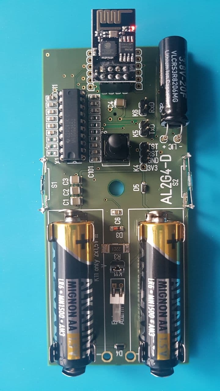

Ich habe die Erfahrung gemacht, wenn es immer wieder Belastungspausen
gibt, dann kann ein parallel geschalteter Lihium-Ionen-Kondensator LIC
die Nutzungsdauer von Alkaliezellen erheblich erhöhen. Ich verwende
einen LIC mit 20F/3,8V für zwei in Serie gestaltete Alkialibatterien.
Die Batterie laden den LIC auf die Leerlaufspannung der Batterien auf
und der LIC gibt den Strom mit geringem Innenwiderstand ab. Die Spannung
geht, zumindest für kurze Zeit, nicht in die Knie. Damit kann
empfindliche Elekronik (MCs) auch mit schwächelnden Batterien gut
umgehen. Innenwiderstand bleibt unter einem 1/4 Ohm.

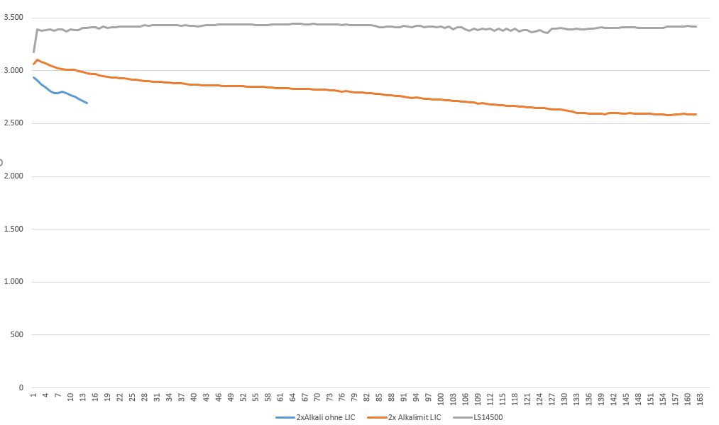

Bild Messkurven: nach 12 Tagen ist es mit zwei Alkali ohne LIC mit dem
Betrieb vorbei (blaue Kurve), mit LIC läuft as Gerät noch nach 160 Tage
(orange Kurve).

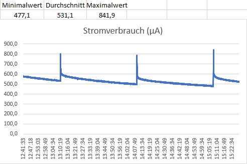

von Gerald K. (geku)
Forist schrieb:
> Und wie sieht das Stromaufnahmeprofil deiner Schaltung ohne/mit LIC aus?
> Der LIC wird sich nach einer Ladungsentnahme doch auch zügig aufladen
> wollen. Oder wie reduziert du den Nachladepeak?
Stromverbrauch.jpg zeigt den Stromverlauf an der Batterie(zwischen LIC).
Selbst mit einem Widerstand bis zu 1k in den Batterienleitungen
funktioniert die Schaltung noch. Damit war es möglich ohne
Funktionsstörung ein Multimeter im uA Bereich einzufügen und die
Messkurve aufzunehmen. (VC870 mit PC Interface)

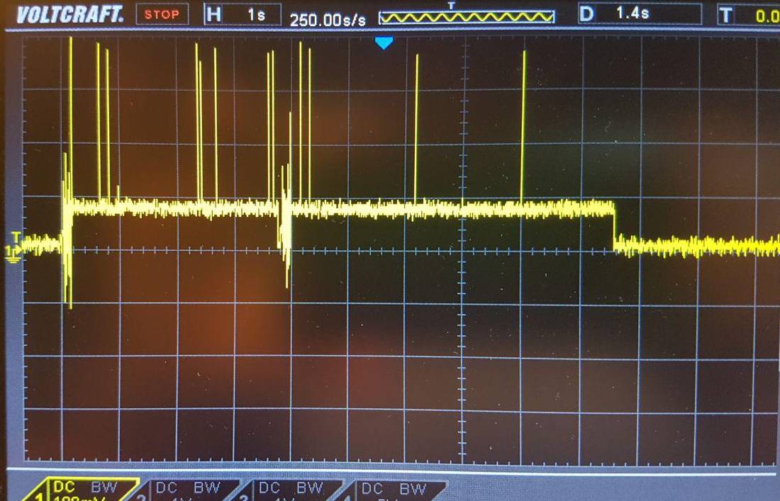

Strom_ESP8266 : die Messung wurde über einen 1 Ohm Shunt im 100mV/T
Bereiches eines Oszis zwischen LIC und dem Rest der Schaltung
durchgeführt. Spitzenströme mit knapp unter 400mA! Spitzen im Bild links
entsprechen der geglätteten Belastung des rechten Bildes.

*Schaltplan_AL2G4__1_.pdf* : Analogteil mit Sensoren
Der LIC 20F/3,8V ist nicht eingezeichnet und liegt parallel zu C1.
Die Schaltung funktioniert auch ohne LIC, aber die Laufzeit ist
wesentlich kürzer.
https://www.mikrocontroller.net/attachment/545789/Messkurven.jpg
Auf den raschen Batterietausch muss geachtet werden, da die LICs nicht
unter 2,2V betrieben werden sollten.
Lagerzustand: Jumper über Reset und GND (K4 RST-GND)
*Schaltplan_AL2G4__2_.pdf* : Digitalteil mit MC MSP430G2553
Die Eingangssignale wurden mit RC Filter versehen um den Einfluß des
nahen Funkmoduls ESP8266 auf den MC zu minimieren.
