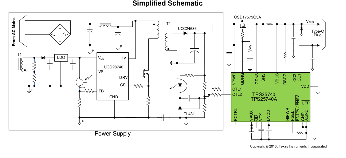

Hallo, Im Bild ist ein IC zu sehen, welches USB-PD am USB Host ermöglicht. Ich suche ein simples IC welches via PD-Technik 50-100W anfordert.
Die typischen China Module kennst du? Da scheint ein IP2721 drauf zu sein.
Danke mani, aber so ein IP2721 kann ix nirgens bestellen :/ gibts nicht von TI, Analog oder Microchip was? Kann man nicht auch irgendwie per widertsandskombination "power" anfordern?
usb-pd schrieb: > Danke mani, > aber so ein IP2721 kann ix nirgens bestellen Doch natürlich. Chinese, Amazon, eBay bestimmt auch. usb-pd schrieb: > gibts nicht von TI, Analog oder Microchip was? Doch bestimmt. Musst du dir halt einen suchen. "USB PD Chip" führt z.b. sofort hierzu: https://www.ti.com/de-de/interface/usb/type-c-and-power-delivery/products.html#p1241=PD%20controller usb-pd schrieb: > Kann man nicht auch irgendwie per widertsandskombination "power" > anfordern? Ich kenne mich zwar nicht sonderlich mit USB und PD aus, aber es wäre ja schon blöd wenn das so einfach gehen würde. Einmal ein falsches Kabel o.ä. verwendet und man grillt sich sämtliche Geräte weil 20V anliegen.
usb-pd schrieb: > Kann man nicht auch irgendwie per widertsandskombination "power" > anfordern? Nee, das geht nur für die 5V bei max. 3A. Für alles andere braucht man einen PD sink Controller. Gibt z.B. auch den: https://www.st.com/en/interfaces-and-transceivers/stusb4500.html Aber solche Chips sind in Moment fast nirgends lieferbar.
Wir haben im Moment auch die Probleme, dass wegen der Chipkrise die TI-Chips nicht lieferbar sind. Eine Widerstandskombination oder ähnliches geht nicht. Das PD-Protokoll setzt eine Verbindung über die CC1/CC2 Kanäle voraus. Darauf läuft ein serielles Protokoll mit denen sich die Teilnehmer verständigen. Bleibt nur abwarten und Tee trinken. Tee ist übrigens noch lieferbar.
Es gibt Microcontroller die das Protokoll können. ST behauptet, dass einige STM32 das können: https://www.st.com/content/st_com/en/ecosystems/stm32-usb-c.html Also wird es auch andere Herteller geben, denn ST hat geheiratet und ist in den Flitterjahren, da steht die Produktion nun einmal. Sicher ist ein µC jetzt nicht die Ideallösung, das ist mir schon klar. Aber man kann das damit machen ;-)
Blumpf schrieb: > Es gibt Microcontroller die das Protokoll können. > > ST behauptet, dass einige STM32 das können: > https://www.st.com/content/st_com/en/ecosystems/stm32-usb-c.html > > Also wird es auch andere Herteller geben, denn ST hat geheiratet und ist > in den Flitterjahren, da steht die Produktion nun einmal. > > Sicher ist ein µC jetzt nicht die Ideallösung, das ist mir schon klar. > Aber man kann das damit machen ;-) Aber will man das? Von Microchip gibt es ein Beispielimplementation für deren UPD350 Baustein. Das sind ca 20000 Zeilen C Code, die auf den Zielprozessor portiert werden müssen. Damit hatte ich mal ne Menge Zeit verschwendet, und das Projekt dann abgeblasen, weil es sehr instabil lief. Kann ich nicht empfehlen, das Protokoll selber in C Code zu machen.
