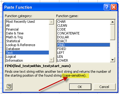

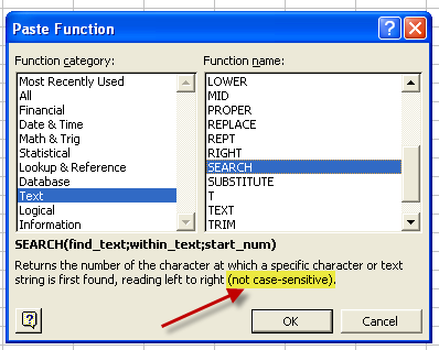

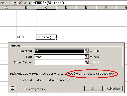

Justus schrieb: > Excel zeigt in der Hilfe nicht an, welche Textfunktionen case-sensitiv > sind und welche nicht. Natürlich zeigt Excel das an. In meinem Links wird auch explizit darauf hingewiesen. Justus schrieb: > Also es geh nicht. Mir scheint Du willst einfach nur provozieren - dann mach das.
Bearbeitet durch User
Hugo H. schrieb: > Natürlich zeigt Excel das an. In meinem Links wird auch explizit darauf > hingewiesen. Kann ich bestätigen. Bei mir im TOOLTIP sogar. Der Text unter der Funktions-Parameter-Beschreibung. !!!

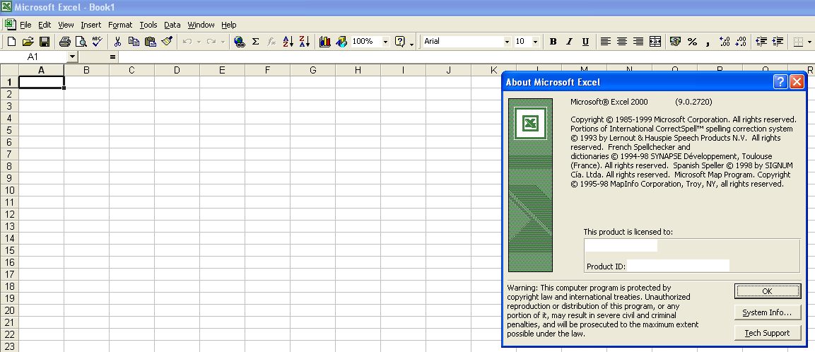

Schlaumaier schrieb: > Das funktioniert in kaum > einer Programmiersprache ohne Berücksichtigung von Groß-Keinschreibung. Wieder mal typisch Schlaumeier - keine Ahnung von nichts aber hier tönen. Beispiel Delphi: Hier gibt es z.B. ContainsText() und CompareText() Beispiel C : strcasecmp() Beispiel Basic : InStr(), dort gibt man per Parameter an ob's ohne Berücksichtigung der Groß-/Kleinschreibung sein soll.
Die Funktion "Groß" wird bei meinem Excel 2000 nicht in "GROSS" geändert, sehe Screenshot. Das scheint versionsabhängig zu sein. Schlaumaier schrieb: > Kann ich bestätigen. Bei mir im TOOLTIP sogar. Ich aber nicht. Das wird bei meinem Excel 2000 nicht angezeigt, auch wenn Hugo dieser Dummschwätzer jetzt vor Gram einnässt. Die Funktion WECHSELN ist auch case-sensitive, nur mal so am Rande bemerkt. Und meiner Erfahrung nach gibt es noch mehr solcher Funktionen. Ich suche die jetzt aber nicht alle durch, meine Frage wurde ja beantwortet. Danke nochmal.
Auf WECHSELN wurde schon hingewiesen, das hatte ich übersehen. Aber nochmal zur Hilfe: Auch in der vollständigen Hilfe steht nix von Groß- und Kleinschreibung. In welchem Tooltext das stehen soll, kann ich gar nicht nachvollziehen.
Justus schrieb: > Auch in der vollständigen Hilfe steht nix von Groß- > und Kleinschreibung. In welchem Tooltext das stehen soll, kann ich gar > nicht nachvollziehen. Na, ja - wer nur provozieren will oder halt strunzdoof ist ... Zwar in Englisch - aber Du kannst hoffentlich wenigstens Google Translate bedienen. Falls nicht, frag Deine Oma Mutti Kinder / Betreuer etc. In Deutsch steht es dort mit Sicherheit analog.
