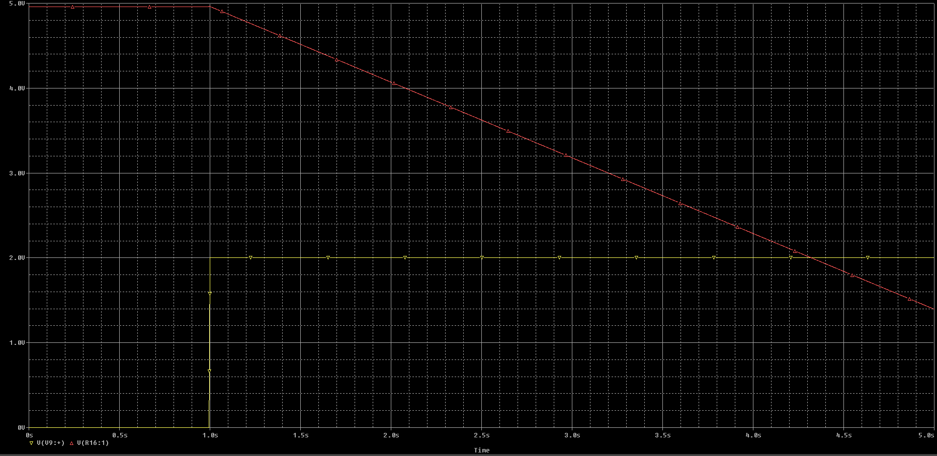

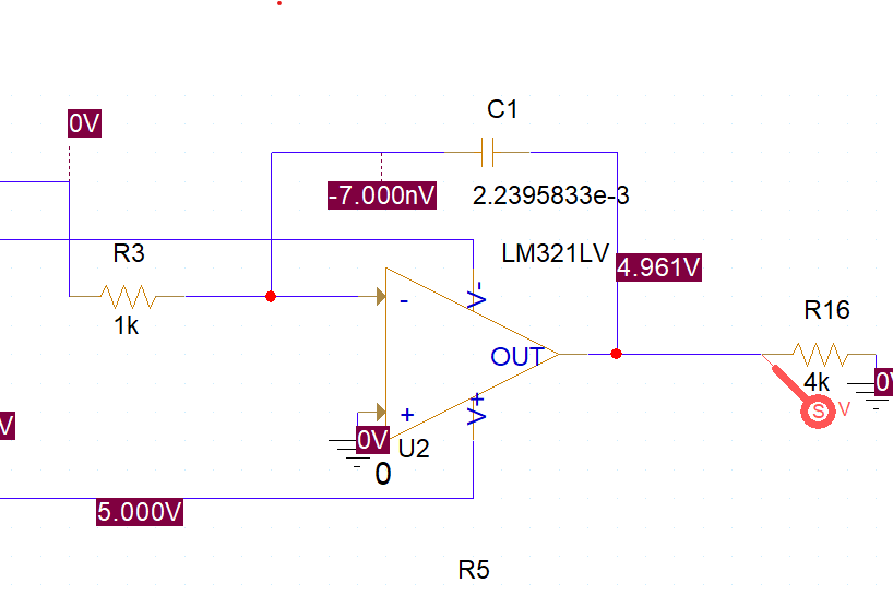

Hallo zusammen, ich untersuche einen OPV mit Integrierer-Schaltung. +VS: 5V -VS: -5V An den -Eingang ist eine Quelle angeschlossen, welche in der ersten Sekunde 0V ausgibt, danach konstant 2V. Die Verstärkung soll aus Testgründen 1 betragen, daher der unrealistische Kapazitätswert. Ich frage mich die ganze Zeit: Muss nicht die Ausgangsspannung bei 0V beginnen; und wenn die Quelle feuert, muss diese ins Negative gehen?! Der jetzige OPV gibt sofort (!) 4,96V aus und sinkt dann ab. Der Kondensator ist auf Startwert = 0V eingestellt.

Bartosz B. schrieb: > Der Kondensator ist auf Startwert = 0V eingestellt. Sicher? Der Screenshot mit den Werten aus der .op-Analyse sagt etwas anderes.
So wie Du die Startbedingung erzeugst ist es ja auch falsch. Verstärkung beim Integrierer ist erst mal Käse. Entscheident für diese Baugruppe ist die Zeitkonstante und die wird mit 1/RC berechnet. Schau Dir hier http://www.analogmuseum.org/library/vogel_schaltplan.pdf (S.1) wie der Integrierer mit Startbedingung richtig geschalten wird. Zum Setzen der Startbedingung kommt der Schalter in Position "IC" und die Startbedingung in Deinem Fall 0V an den Eingang IC. Das zu integrierende Signal von 2V kommt an den Eingang 1. Zum Startzeitpunkt legst Du den Schalter, was natürlich auch ein elektronischer sein kann, auf "RUN" um. Damit beginnt dann Dein Integrationsvorgang und zwar in negative Richtung. Hier http://www.analogmuseum.org/library/vogel_ar_einfuehrung.pdf ist es auch noch mal (mathematisch) beschrieben wie es abläuft. Dein Ansatz mit der Umschalterrei des Einganges ist falsch. Dan wäre es auch gut mal anzugeben wie groß der Integrationskondensator ist, bei Dir sind's Birnen oder Äpfel. Ich habe den verlinkten Integrierer mehrfach in meinem Analogrechner aufgebaut und der funktioniert so wie er soll.
Danke, Zeno, das hat geholfen. Die Unterlagen aus der FH zum Integrierer gaben das nicht her. Der Kondensator hat derzeit 2.2395833e-3 F. Habe in Post 1 geschrieben, dass das unrealistisch ist.

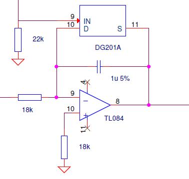

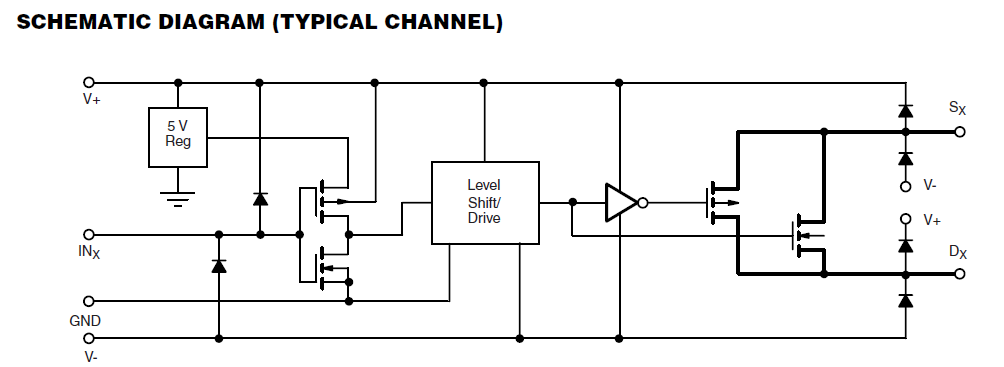

Zeno schrieb: > Peter D. schrieb: >> Zum Starten des Integrators muß der Kondensator kurzgeschlossen werden, >> d.h. der Ausgang geht auf 0V. > Nö, nicht wirklich - siehe hier Doch, natürlich geht auch dort der Ausgang auf 0V, wenn der Kondensator kurzgeschlossen wird. Und wenn dort der Schalter in Stellung IC gebracht und nichts von aussen angelegt wird, dann dauert das Entladen halt länger. Aber wenn dann zusätzlich von aussen noch ein Signal angelegt wird, dass ist das ein einfacher Tiefpass. Und dieses "Kurzschließen" des Integrator-Cs war recht üblich, wenn ein Regler z.B. ein Profil neu abfahren sollte. Es gab/gibt dann auch z.B. mit dem DG201 gleich passende Analogschalter dafür (siehe die Sreenshots).

Lothar M. schrieb: > Doch, natürlich geht auch dort der Ausgang auf 0V, wenn der Kondensator > kurzgeschlossen wird. > Und wenn dort der Schalter in Stellung IC gebracht und nichts von aussen > angelegt wird, dann dauert das Entladen halt länger. > Aber wenn dann zusätzlich von aussen noch ein Signal angelegt wird, dass > ist das ein einfacher Tiefpass. Du solltest Dich vielleicht mal intensiver mit Analogrechentechnik befassen, genug Lesematerial habe ich ja verlinkt. Da wird nix kurzgeschlossen. In Stellung IC ist das ein ganz normaler invertierender Verstärker, wobei dem Rückkopplungswiderstand der Kondensator parallel liegt. Der Kondensator wird auf die Ausgangsspannung aufgeladen, da der Summenpunkt eine virtuelle Masse darstellt. Bei offenen Eingang IC wird es irgendwohin floaten, bei einem definierten Potential an IC stellt sich am Ausgang genau -IC ein. In Stellung Hold passiert gar nix (einen halbwegs ordentlichen und kompensierten OPV vorausgesetzt). In Stellung RUN wird über das an den Eingängen liegende Potential integriert. Man kann während des Integrierens sogar auf Hold schalten und das Signal bleibt beim letzten Wert stehen. Das Ganze funktioniert sogar erstaunlich gut. Kurzgeschlossen wird da nix. Und ganz offensichtlich hat ja mein Post dem TO geholfen.
