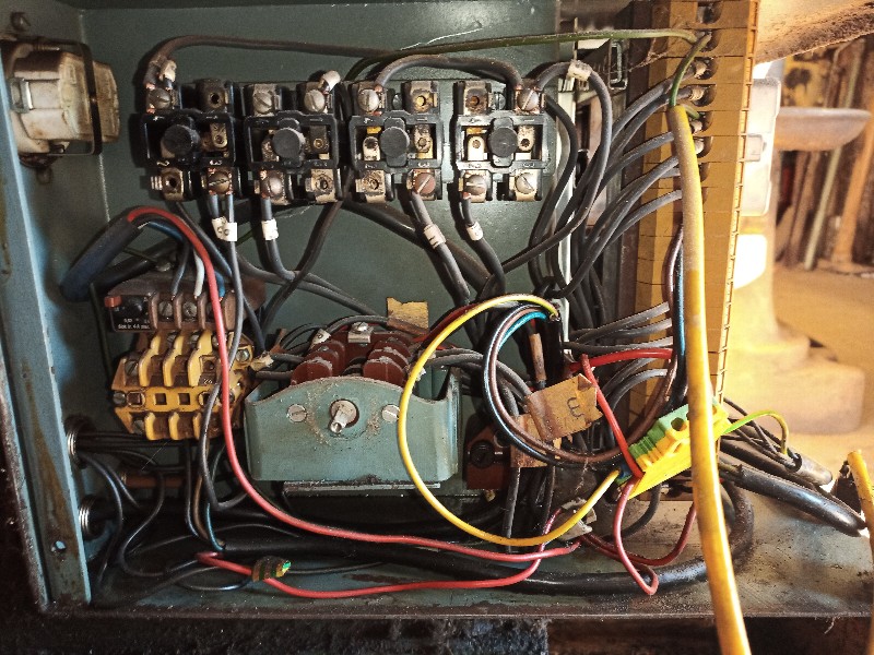

Hallo zusammen, ich habe eine alte Fräsmaschine in Betrieb genommen. Natürlich war klar, dass da noch eine klassische Nullung in der Maschine vorlag. Also habe ich die N und PE aufgetrennt. Die Maschine lässt sich einschalten und läuft. Beim Abschalten haut es ab und an den FI raus. Was könnte der Grund sein? Wie soll ich weiter vorgehen? Danke für eure Ratschläge und Hilfe schon mal im voraus. Viele Grüße. Ingo

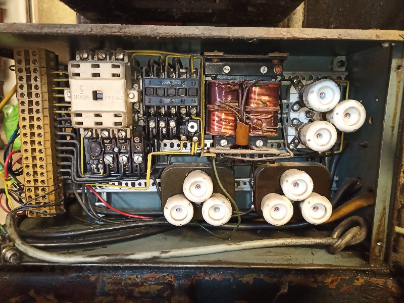

Danke für den lebhaften Gedankenaustausch. Für das Prüfgerät fehlen mir leider die Mittel und der nachgelagerte Nutzen. Ich werde heute noch die Steuerung mit Bremsenreiniger und Druckluft reinigen. Beim Ein/Aus Schalter und den Klemmbrettern der Motoren hatte ich das ja schon gemacht. Dann stelle ich auch ein paar Bilder dazu ein.

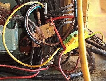

Ben B. schrieb: > Leih Dir irgendwo ein Isolationsmessgerät oder lass die Messung von > jemandem machen, der so ein Messgerät hat. Motor mit mindestens 500V > messen. Aha. ...und das Isolationsmeßgerät hilft dann gegen solche Klopse, wie im angehängten Bildausschnitt zu sehen?
Meinst Du mit Klopse die provisorische Zusammenführung der alten roten Schutzleiterstrippen? Der PE am Stecker hat Durchgang mit dem Gusskörper und N nun nicht mehr. Ich bin ja auch noch nicht zum Reinigen gekommen. Das wird alles noch sauber verdrahtet.
