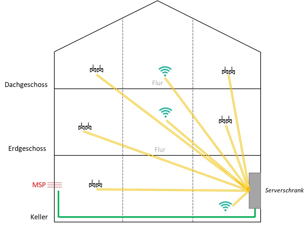

wir ziehen demnächst in unseren Neubau ein.
In jedem Raum  und in jedem Flur je Stockwerk gibt es jeweils 2
Netzwerkleitungen, die alle im Keller Ihren Ursprung haben.
Im Keller ist der MSP und aktuell ist da ein Glasfaserkabel, dass zu
einer grauen Box geht.
Mein Ziel ist nun folgendes.
Ziel 1: In allen Räumen, soll man per Ethernet oder WLAN surfen können.
Daher soll in jedem Stockwerk im Flur ein WLAN Repeater oder WLAN
"Modul" sein, den ich per Kabel an die Netzwerkdose im Flur anstecke.
Ziel 2: Ebenso wäre es wünschenswert, dass ich zum Beispiel per Software
einem Ethernetkabel bzw. Ethernetdose zuweisen kann, dass dieses über
einen VPN surfen soll. Dies kann theoretisch dauerhaft sein, oder ich
kann dies irgendwie umschalten.
Im Keller soll ein kleiner Serverschrank mit einem Switch montiert sein,
an dem ich alle Ethernetkabel verbinde.

von Sebastian L. (sebastian_l72)
Setze ein managed wifi ein.
> ein WLAN Repeater
Repeater frisst bandbreite. Verteile AccessPoint und manage diese.
> oder WLAN  "Modul" sein,
also: Access Point.
und auch so mittels PoE mit Energie versorgst.
Das geht sowohl per Switchport (also Dose) also auch per Klient.
Das kommt darauf an, was dein Manager unterstützt.
Ab in die Konfiguration und ändern.
Einen 800 tiefen Serverschrank braucht es wohl nicht.
Ich habe einen Netzwerkschaltschrank 600 tief. Da kann auch eine NAS
drin stehen.
Solche Funktionen wie Ziel 2 werden im Router konfiguriert. Der Router
bestimmt die Route, Das Switch verteilt nur.
> Nun würde ich als Beispiel einen Vertrag von der Telekom verwenden, dann
> bekomme ich ein Modem bzw. Router von der Telekom.
Was denn nun? Modem oder Router?
> Aktuell diesen für
> "Speedport Smart 4
Das ist eine eierlegende Wollmilchsau (Modem+Router+AccessPoint), die
alles halb kann. Mit deinen Anforderungen kann sie bestimmt nicht das
was du willst.
> "für superschnelles Gigabit WLAN mit bis zu 6.000 Mbit/s"
Aussagen "mit bis zu" sind unseriös.
Eine Schnecke ist "superschnell" im Vergleich zu einem Regenwurm.
Lass dich nicht von Werbeaussagen und Papkartonfeatures blenden.
> Mich würde interessieren:
> - Welche Hardware ich an Switch, etc. ich benötige.
Lass die Telekom ein Modem (medienkonverter) liefern - nix weiter.
Auf deren Seite ist alles deren Problem.
Auf deiner Seite ist da ein RJ45 1GBps den du an dein Netzwerkgeraffel
anschliesst.
Da kannst du dann Bedarf nachmessen ob du dein LAN verschindludert hast,
oder ob die Telekom liefert was sie soll. So hasst du eine 1A 100%
saubere Schnittstelle.
> - Welche "WLAN Repeater" brauche ich?
keine. Du brauchst
3 Access Point + Switch mit PoE + Router.
managed wifi hat den Vorteil, dass der Manager den Handover eines
Klienten von AccessPoint zu AccessPoint veranlasst, wenn man mit dem
Mobiltelefon in der Tasche vom 2OG in den Keller geht. Die Verbindung
steht dann 100% und der Klient hängt nicht an einem AccessPoint mit
immer schwächerem Signal fest.
Schau dir mal MicroTik (günstig, leistungsfähig, frickelig)
Ubiquiti UniFi (teurer, leistungsfähig, klickibunti)
und die anderen managed wifi Kollegen an.

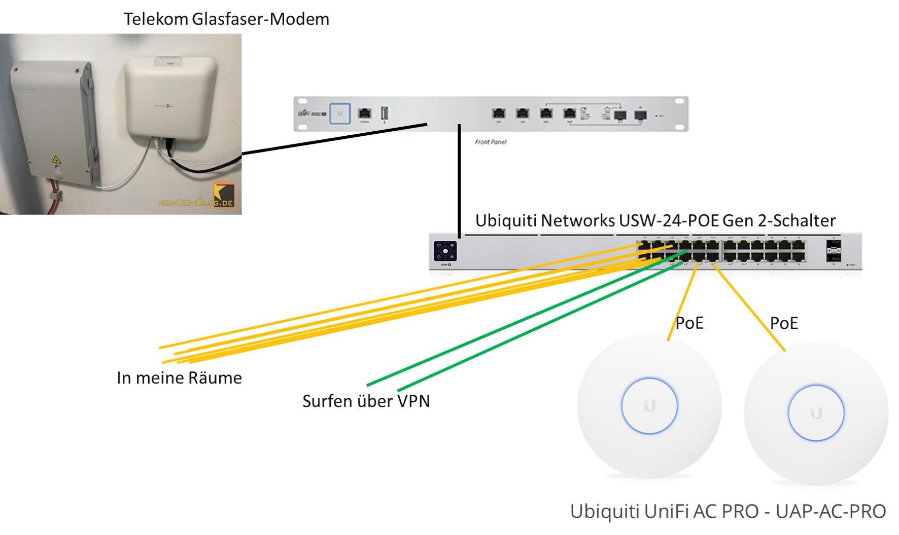

von H. (haschu87)
Also vielen Dank für die Antworten,
also in das Thema werde ich mich sicher ein wenig einarbeiten müssen,
aber ein bisschen zeit habe ich ja noch.
Ich habe das jetzt mal so mit diesen UniFi skizzenhaft dargestellt.
Unabhängig von den Preisen dieser Produkte. Würde die Installation dann
so aussehen?
Und ganz wichtig. Bekomme ich das auch alles zum Laufen am Ende.
Bei Amazon steht in einer Bewertung, dass das Einrichten der Komponenten
sehr komplex ist.
Also traumhaft wäre es, wenn ich ein Kabel von dem Switch über z.B. das
Handy direkt umschalten kann, dass diese Leitung dann über einen VPN
läuft. alternativ kann es auch ein Kabel fix sein, dass über einen VPN
läuft und ich Wechsel dann einfach das Kabel am Endgerät.
Wofür ist dieser Cloudkey?
Ubiquiti UniFi Cloud Key Gen2 Plus - UCK-G2-PLUS
Um Daten zu speichern, auf die ich jederzeit zugreifen kann oder ist der
notwendig für das umschalten des einen Kabels zwischen VPN oder nicht
VPN.
Danke :-)
> sehr komplex ist.
Amazon Bewertungen sind schön aber selten sinnvoll.
Ich benutze das Unifi System selbst und die Konfiguration ist sehr
einfach gerade, wenn man die Fertigen Komponenten wie Dream Machine und
oder Cloud Key benutzt. Die Sachen lassen sich z.B. auch einfach über
die App per Bluetoot einrichten.
Auf dem Cloud Key läuft der UniFi Controller der das ganze Netzwerk
managed, daher braucht man ihn, damit das ganze System richtig
funktioniert. Alternativ läuft der uniFi Controller auch auf einem
einfachen Linux System, Raspberry Pi o.ä. Da hat man aber eben den
Einrichtungs- und Verwaltungsaufwand, das nimmt dir der Cloud Key ab.
Die UniFi Switches können VLANs an den Ports über Radius an
entsprechende Geräte verteilen, dass muss man dann einmal im Radius
Server (z.B. Security Gateway) hinterlegen und egal wo du das Gerät
ansteckst ist es dann in seinem entsprechenden VLAN. Ob das Security
Gateway direkt gewisse VLANs über ein VPN Leiten kann weiß ich gerade
nicht, die Konfiguration ist sehr einfach, dadurch ist der
Funktionsumfang an manchen Stellen aber gefühlt etwas eingeschränkt.
Ggf. lohnt es sich für dich auch eine eigene Firewall wie PFSense oder
OPNSense auf einem kleinen Server aufzusetzen.

von Gustl B. (-gb-)
Nur so ein kleiner Hinweis:
Häuser stehn oft sehr lange, da entwickelt sich viel neue Technik und
alte Technik geht. Was kommen wird ist unklar, wie das mit dem WLAN
laufen wird ist ebenfalls unklar. Die Frequenzen werden vermutlich
steigen, die Datenrate ebenfalls, die Reichweite wird aber sinken, also
das Signal wird stärker durch Wände gedämpft. Das ist nur ein trüber
Blick in die Glaskugel.
Jedenfalls: Lege Leerrohre, genug davon. Lieber zu viele, denn es gibt
nie zu viele Leerrohre. Aktuell haben einige Häuslebauer aus der
Generation meiner Eltern (die sind jetzt 60-70) das Problem, dass die
zwar wunderbar überall Telefonleitungen im Haus haben, und natürlich
Koax für Fernsehn, ihnen aber die Leerrohre fehlen um Netzwerkkabel
einzuziehen.
Denen ging das in den 90ern so wie uns jetzt, die konnten nicht ahnen,
dass da mal WLAN kommen wird. Das waren die 90er in denen das Haus
gebaut wurde. Und was es jetzt in 30+ Jahren geben wird können wir auch
nicht wissen. Glasfaser überall? In jedem Zimmer eine WLAN Zelle weil
das bei sehr hohen Frequenmzen durch keine Mauer durchkommt? Unklar.
Also plane jetzt damit, dass die Zukunft ungewiss ist.
Hintergrund:
Einige meiner Bakannten und Verwandten bauen gerade und leider leider
will man oft nicht auf mich hören. Da wird dann ein fest verbautes Cat6
Kabel vom Keller in jedes Stockwerk gelegt und dort kommt dann zentral
ein AP hin. Ist jetzt und die nächsten 5-10 Jahre auch OK, aber es
fehlen eben Leerrohre in die einzelnen Zimmer. Mal abwarten was die in
30 Jahren sagen.

von Onkel Hotte (Gast)
JA! Und vor allem, falls es noch nicht zu spät ist: Die meisten APs
wollen an die Decke und möglichst weit von umgebenden Wänden weg, um
möglichst viel Fläche auszuleuchten.
Wohl dem, der keine unmittelbaren Nachbarn hat und nach Taiwan umziehen
kann ;)
von Alfrez (Gast)
Auch die Durchmesser beachten! Besser das Leerrohr ist zu groß als zu
klein. Um Biegungen muss es auch noch herum. Selbst wenn es groß genug
scheint, evtl. kann man manchmal tote Kabel nicht mehr herausziehen
(oder möchte sich die Arbeit sparen), oder es soll doch noch was
zusätzliches rein (z.B. Sat-Antennenkabel, RS485-Konsole für
Heizungssteuerung vom Keller nach ganz oben).
Ich habe im Haus Leerrohre, aber gerade bei den Biegungen wird es eng
und man muss manchmal etwas kämpfen.
in die Grundlagen der Netzwerke muss man sich einarbeiten. Was passiert
wenn man 2 DHCP Server im Netz hat sollte man z. B, verstehen.
ich oute mich auch mal. Ich betreue mehrere Unifi Netze.
Meine recht alte Heiminstallation besteht aus
Router ist ein USG (das kleine)
Switch ist 8port mit PoE
AP’s sind die *lite und im Aussenbereich die Pro
> so aussehen?
Das ist zu versimpelt. Blaue und gelbe Kabel brauchst du nicht. Das
macht man mit vLan (virtuellen Netzen) und entsprechenden Routen
zwischen den verschiedenen vLan und ins WAN.
Tja, das kannst du am bessten selbst beantworten. Hilfe ist käuflich
erwerblich.
Vergiss Amazonbewetungen. Du kennst den Autor nicht.
Du klinkst das Handy einfach in das andere WLan, welches ein anderes
vLan ist - zack - hast du eine andere Route.
Das ist der Manager in Hard+software.
Die Software ist gratis. Hier läuft die auf einer NAS im Docker. ein
RasPi, eine NAS… geht auch.
Zu bemerken sei: Ist der Manager nicht zu erreichen (weil man den auf
einem Desktop hat) läuft es trotzdem (wenn auch ohne seamless handover
und andere nette Sachen).

von M. P. (matze7779)
Ich denke hier ist wieder das Problem zwischen IT und der Anforderung.
Kennen alle aus der IT in etwas größeren Firmen.
Ein kleiner Wunsch bläst das alles extrem auf...
Alles oben gesagte klingt nach einem guten Plan für eine heutige moderne
Netzwerkversorgung in einem Haus.
- Kleiner Schrank
- Kleiner Managed Switch
- Consumer Router (Fritzbox oder Speedport)
- Zwei WLAN MESH Accesspoint per Kabel angebunden
- Restliche Geräte direkt per LAN
Perfekt!
Alles Normal.. Es können sogar VLANs aufgebaut werden.
Aber jetzt kommt der kleine Satz "Ebenso wäre es wünschenswert, dass ich
einen VPN surfen soll"
Und jetzt wird das ganze um den Faktor 10 teuerer.
