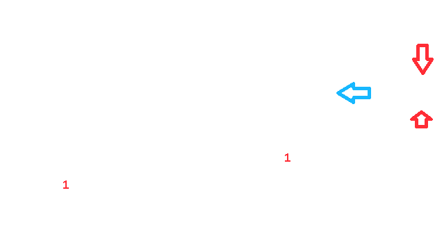

Guten Tag zusammen, ich bin auf der Suche nach Tipps für die Außengestaltung um eine Luft-Wärmepumpe herum. (In der Skizze Fläche 1). Überlegungen zur Ansaugluftvorheizung: - Möglichst dunkles Gestein mit hoher Wärmekapazität. - Im Winter ggf. Acrylglas-Haube drauf, um Treibhauseffekt zu nutzen und Luftströme zu separieren. - Die Acrylglas-Haube würde die Anordnung auch trocken(er) halten. Hat jemand mal in diese Richtung Überlegungen angestellt? Irgendwas muss da sowieso hin, von daher könnte ich halt etwas auswählen, was halbwegs gut mit der LWP harmoniert. Besten Dank und Grüße, Tobi
Tobi B. schrieb: > - Möglichst dunkles Gestein mit hoher Wärmekapazität. Ist im Winter aber kontraproduktiv, da es länger kälter bleibt (abgekühlt über Nacht) während die Umgebungsluft schon wieder etwas wärmer wäre... Wenn du die Möglichkeit hast: Vorwärmen der Luft durch Grundwasser/Wasserzisterne o.ä., zumindest im Winter, also mit einem vorgeschaltetem (LKW)-Radiator?

Ihr unterschätzt alle die Strahlung der Sonne im Winter...Bei mir steht die Außeneinheit ca. 35 Meter vom Haus weg...allein der Weg hin und zurück bringt schon 1.5 Kelvin. Und die Sonnenstrahlung heizt das Ding auch auf. Also Abdeckung usw. bringt rein gar nichts kostet nur Geld. Wichtig ist das ihr die Dinger nicht direkt ans Haus setzt! Richtig Geld spart ihr wenn ihr euch einen zweigleisigen Pufferspeicher zulegt. Kostet ca. 5 k Aufpreis. Aber im Sommer braucht ihr dann die Außeneinheit nicht, da ihr die Restwärme vom Pufferspeicher nutzt und das System fürs Warmwasser nutzt. Edit: Habe eine Vaillant Eco Therm 83/3 seit 8 Jahren in Betrieb.

A. M. schrieb: > Bei mir steht die Außeneinheit ca. 35 Meter vom Haus weg...allein der > Weg hin und zurück bringt schon 1.5 Kelvin. Wie soll das gehen? Um da etwas zu gewinnen müsste die Temperatur des Mediums niedriger sein als die Umgebung. Ein Kompaktgerät pumpt Heizungswasser durch die Leitungen. Also Medium wärmer als Umgebung = Verlust. Wenn du ein Splitgerät hast, ist es genau so. Dazu sinkt mit zunehmender Leitungslänge auch die Effizienz. Wobei 35m schon sehr viel ist, zu viel für die meisten Splitgeräte. Leider wissen wir nicht um welche WP es sich handelt.

Schau dir mal an wieviel Luft der Axialventilator bewegt. Da ist nix mehr mit “Wärme von Schotter an Luft übertragen“. Wichtiger ist, dass das Ding so luftig wie möglich steht, damit der Verdampfer den bessten Wirkungsgrad hat. An der Hauswand hast du Druckabfall im Luftstrom, also mehr Ventilatordruck, mehr Stromverbrauch und mehr Krach. Laubfall, angesogener Rasenschnitt etc machen Wartungsarbeiten. Einhausen ist kontraproduktiv. Mit Akrylglas kannst du das Ding ja noch nicht einmal verstecken ausserdem kann so ein Kasten Resonanzen machen und: Wer will so etwas putzen? Dazu sind die planungsrechtlichen Vorgaben einzuhalten. Irgendjemand wird sich von dem Krach gestört fühlen und wehe dir die steht dann 10 cm neben der Linie. Schalldruckvorgaben holst du aus dem B-Plan und lässt vom HSLKer bei der Abnahme eine Messung machen - nicht mit dem Handy sondern mit einem kalibriertem Messgerät. Mein Kollege hat den halben Kalender voll um als Gutachter vor Gericht zu erscheinen.
Spielt keine Rolle ob das Ding schwarz angemalt wird, eingehaust wird oder nicht. Wenn da Kalte Luft angesagt wird ist die Wärme ruck zuck weg. Man kann das Ding am Tag laufen lassen da hat man etwa 10°C mehr als nachts. Wenn man 100m² Photovoltaik also 30 kW/peak 100m² dann kann das bei einer kleineren Wärmepumpe reichen um diese auch im Winter laufen zu lassen ohne Strom kaufen zu müssen. Strom/Wasserstoff ist im Moment das einzige was man selber erzeugen kann. Bei Öl/Gas/Pellets ist man angeschissen wenn die Produzenten nicht drosseln dann hält der Staat die Hände auf. Wenn die Anlage laut ist taugt Sie nicht oder wurde komplett falsch aufgestellt. Luftgeräusche entstehen dort wo sich die Luft bricht z.B. an den Lüftergittern.

A. M. schrieb: > Wichtig ist das ihr die Dinger nicht direkt ans Haus setzt! Aber eher aus dem Grund dass so mehr frische Luft leichter durch den Wärmetauscher befördert werden kann. Selbst an sehr gut gedämmten Häusern ist es eigentlich sogar etwas wärmer als irgendwo im Freien. Leider stehen viele der Außenwärmetauscher nur mit 10 cm Spalt zur Hauswand, das ist nicht gerade förderlich für den Luftstrom und kühlt die Hauswand an dieser Stelle nur noch mehr aus. loeti2 schrieb: > Aber nicht wenn du wie die Grünen das wollen das Dach mit Solarpanels > zugepflastert hast Wer will wohl Strom haben, um z.B. in dieses Forum zu schreiben? Die Grünen bestimmt nicht. Zumal die Vorgabe schon vor den Legislaturperiode der Grünen diskutiert wurde... Udo S. schrieb: > Rheinebene. In den letzten 3 Monaten etwa 3 Sonnentage. Auch die Sonnenstrahlung an einem bewölkten Tag bringt etwas Erwärmung. Sieht man sogar an PV-Anlagen, welchen auch an extrem bewölkten Tagen noch Leistung bringen. Pepe T. schrieb: > Ich mach ein patent, warmwasser durch solarpanelkühlung :) > Dann lass ich die grünen das per gesetz vorschreiben. Googel kennst du? Das gibts schon lange... Pepe T. schrieb: > Die solarpanels werden heisser als die dachziegel. Weil die weniger > reflektieren Bei Dachziegeln ist es egal, wie sehr sich die erwärmen, dementsprechend interessiert das bei der "Entwicklung" dieser kaum jemanden und daher haben die meistens eine eher rauhe und matte Oberfläche, die super Wärme aufnimmt. Bei Photovoltaik wird drauf geachtet, dass diese nicht zu warm werden sondern "nur" etwa 60°C, weil dann der Wirkungsgrad leidet. Bei Solarthermie ist es gewünscht, dass diese warm werden. Wenn du aber genug kaltes Wasser, das aufgeheizt werden soll, zur Verfügung hast, werden die auch nicht wärmer als 40°C. Mit "Solarpanels" bist du leider nicht eindeutig, meinst du nun Photovoltaik (Strom) oder Solarthermie (Warmwasser)? Aber hauptsache über die Grünen schimpfen... A. M. schrieb: > Bin ja bei dir das die Wärmepumpe an sich großer wirtschaftlicher Mist > ist Klar, es ist viel besser Öl und Gas zu verbrennen. Das ist ja nur sehr endlich, kann nicht selbst hergestellt werden kann und muss man von möglicherweise unverschämten Anbietern kaufen... Mit dem Strom aus eigener Produktion zu heizen ist da ganz schöner wirtschaftlicher Mist, da kann man gar kein Heizöl oder anderes Brennmaterial regelmäßig sinnlos rumfahren/liefern lassen...

Gästle schrieb: > du wirst feststellen, dass es letzten Endes sogar egal ist, ob die WP an > der Südseite in der Sonne oder an der Nordseite im Schatten steht. Vielleicht für die Betrachtung der zusätzlichen Energiegewinnung. Aus technischer Sicht ist es meist umgekehrt. Viele Aussenteile schalten über 35°C ab, da schlicht der Kondensationsdruck zu hoch wird. In direkter Sonne schnell erreicht. Dann wird mit elektrischer Zusatzheizung weiter geheizt. Standort ist also optimalerweise schattig, Nordseite. Den Wandabstand kann man in der Installationsanleitung des jeweiligen Gerätes nachlesen. 20cm vor der Wand ist meist in Ordnung.
Klempi schrieb: > Viele Aussenteile schalten > über 35°C ab, da schlicht der Kondensationsdruck zu hoch wird Interessant: Das war mir nicht bekannt. Dazu müsste dann doch auch was im Datenblatt bzw. Handbuch stehen ob und ggf. bei welcher Temperatur das passiert. Da muss ich mal bei Gelegenheit suchen.
