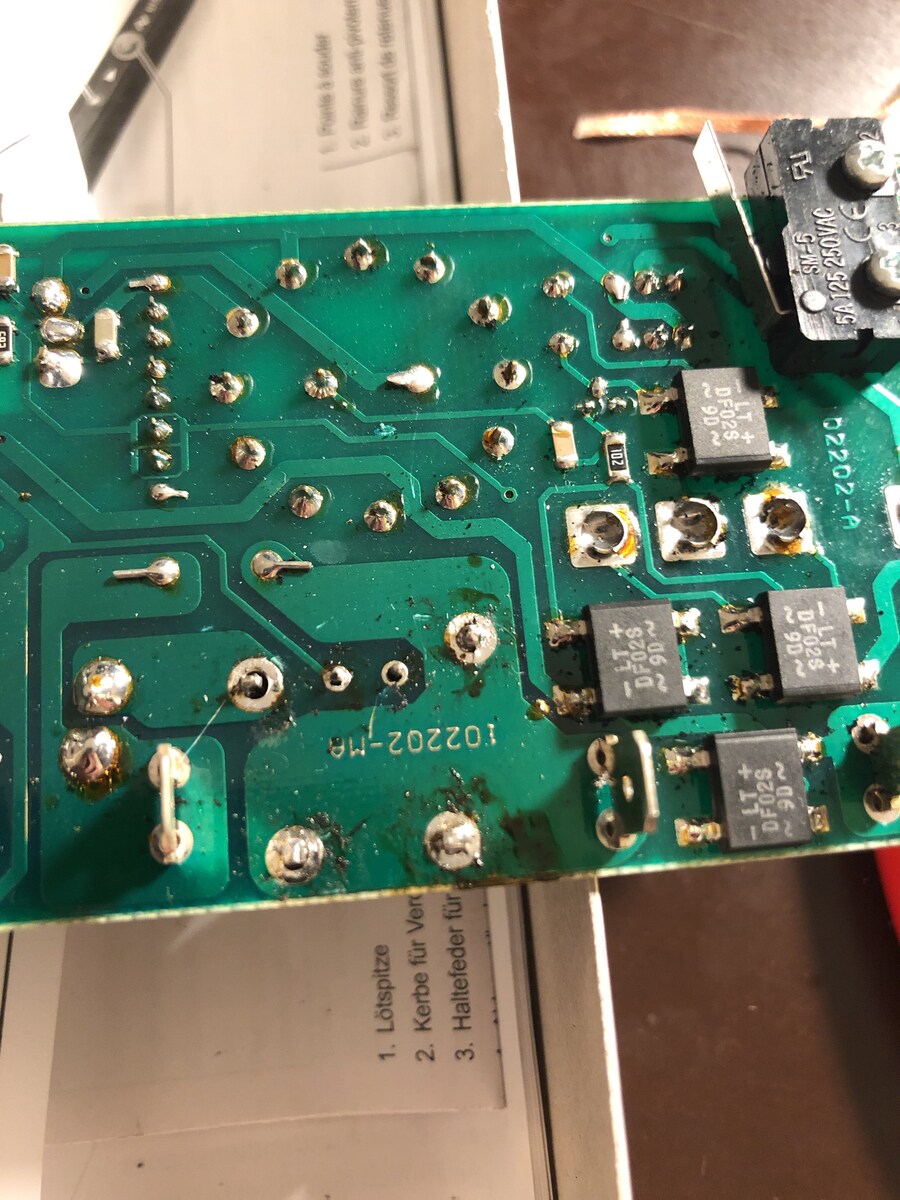

Hallo ihr Spezialisten, ich versuche seit zwei Tagen ein Relais mit 6 Pins auf einer Platine zu tauschen. Das ist für jemanden der das kann sicher ein Furz, ich schaffe es aber weder mit Pumpe noch mit Litze die Pins freizubekommen. Die Maschine will ich nicht einfach wegwerfen, daher: Könnte sich jemand hier vorstellen mir dabei zu helfen bzw. gegen Bezahlung zu tauschen? Wohne in Wien könnte die Platine aber auch verschicken. Würde mich total freuen, wenn das klappt. Viele Grüße Peter Reischl

Peter R. schrieb: > ich schaffe es aber weder mit Pumpe noch mit Litze die Pins freizubekommen. Voraussetzung ist ein potenter Lötkolben mit DICKER Spitze, sodass genug Wärme an die Pads kommt. Und dann kommt der Trick: die linken 3 Pins hast du schon freibekommen, weil da keine thermische Masse dahinter steckt. Und die anderen 3 musst du "gleichzeitig" aufheizen: immer auf 1 Pin drauf (am besten noch zusätzlich eine dicke Kugel Wismut/Bismut-Zinn mit drauf [Stichwort Chipquik**]) und wenn das Zinn am Pin schmilzt weiter auf den nächsten. Und so immer im Kreis herum, bis sich das Relais Stück für Stück gewaltlos herausbewegen lässt. Bei dieser Aufheizerei ist es nicht schlecht, wenn man 2 Lötkolben, eine Zange und 4 Hände hat... ;-) [**] https://www.sander-electronic.de/to0001.html https://www.amazon.de/Removal-ChipQuik-Alloy-2-5ft-alcohol/dp/B00HKJP8GU
Wenn du das Relais nicht retten musst, würde ich es per Flex/Dremmel/... auf der BEB-Seite zerstören und dann die Pins einzeln auslöten.
Auch nicht schlecht sind Edelstahl Hohlnadeln wie z.B. https://www.ebay.de/itm/403370318142 Voraussetzung: Die Stifte sind nicht eingepresst bzw. die Durchkontaktierungen haben noch etwas Luft.

Hallo, Lothar M. schrieb: > Bei dieser Aufheizerei ist es nicht schlecht, wenn man 2 Lötkolben, eine > Zange und 4 Hände hat... ;-) Bei mir hat es sich in solchen Fällen sehr bewährt, das betroffene Platinenareal vorher mit einem Heißluftgebläse zu erwärmen. rhf
JBC DR560-A ist das geeignete Werkzeug dafür. Kann man immer mal gebrauchen, auch wenn das Relais ausgelötet ist.
