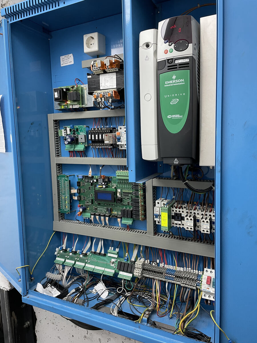

Also der Aufzug macht gerade folgendes:
Ich bin im Keller, also der tiefsten Haltestelle. Ich fahre in den 6
(von 7) Stockwerken. Der Aufzug fährt los. Die Zahlen auf dem Display
fangen an zu laufen. 1 .... 2... 3.... 4.... ..... ...... ...... immer
noch 4....
Vom Zeitgefühl kurz vor oder am 6. Stockwerk bleibt der Aufzug stehen.
Die Türen bleiben geschlossen. Reagiert auch nicht auf irgendwelche
Eingaben. Dann fährt der Aufzug wieder in den Tiefsten Stockwerk und
öffnet die Tür.
Zwei Mal hintereinander ist gestern der Fehler aufgetreten. Die dritte
Fahrt, wo ich den Aufzug leer hochgeschickt habe, ging problemlos.
Danach bin ich damit auch problemlos hoch gekommen.
Heute ähnliches Problem: Runter ging die Fahrt. Rauf... Ich steige in
den Aufzug, die Türen schließen, der Aufzug fährt ca. 3 Sekunden, bleibt
stehen, kommt wieder runter in den Keller.
Vom Gefühl hätte ich gesagt, dass der Aufzug die Positionierung
verliert. Bei mir in meinem Privathaus hatte ich auch einen Aufzug. Und
da ging die Positionierung über Magnete, die an der Schiene, an der der
Aufzug lief, angebracht wurden. Ich glaube, dass hier die Positionierung
der Stockwerke anders ermittelt wird. Über Sensoren oder über UniDrive
SP von Emerson?

von Mathias B. (dedi)
Patrick L. schrieb:
> Was ist es denn für ein Fabrikat ev. auch Typ?
Der Aufzug ist von Texnos (Технос in kyrillischer Schrift). Aber der
Controller ist von Alphalift Ltd. Und das Fabrikat (des Controllers) ist
Gamma51. Baujahr des Hauses ist 2010, Bj. des Boards des Aufzugs ist
2008.

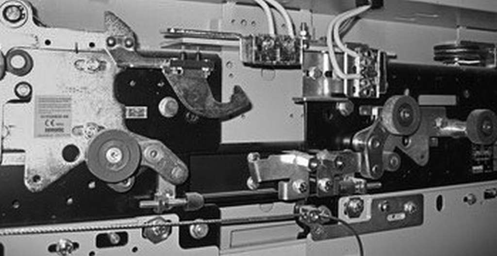

von Karl B. (gustav)
sowas ähnliches hatten wir auch mal. Statt im 18. Stock hielt der Aufzug
im 19. Beim Service habe ich mal zugeschaut. Es sind Rollen an der Seite
in einer Schiene angebracht.
Diese steuern Mikroschalter.
Bei jedem Stockwerk wird so ein "Zählimpuls" ausgelöst.
Was da defekt ist, sind im einfachsten Falle mechanische Toleranzen oder
Ablagerungen.
Das sind aber nicht nur so kleine Rollen, die haben schon gewisse
Abmessungen.

von Patrick L. (Firma: S-C-I DATA GbR) (pali64)
Dann sind es meines Wissens Mikroschalter so ähnlich wie von Karl B
gepostet.

von Oliver S. (phetty)
Vielleicht wurden im Laufe der Jahre zu viele Waschmaschinen und
Kühlschränke transportiert.
Das Seil ist überdehnt und die Elektronik findet den Endpunkt nicht.

Wenn es irgendwie ein Mikroschalter ist oder irgendeine Komponente,
klar, kein Problem, zahle ich. Wenn es der Trafo oben ist, der
irgendwelche Macken hat. Ja, wird wahrscheinlich um die 300€ kosten.
Okay, ist auch noch verkraftbar. Aber das Mainboard und dieser UniDrive
Inverter kosten Tausende....
Deshalb würde ich gerne verstehen, was da defekt sein kann. Um
nachvollziehen zu können, dass da nicht einfach nur Teile getauscht
werden, um Geld zu machen. Oder weil der Techniker keine Ahnung hat und
einfach mal alles durchtauscht.

von Peter D. (peda)
Bei uns hatte der Aufzug nach Einbau auch ständig Probleme mit der
Positionierung. Es wurde dann die Firmware geändert. Kurz vor dem
Erreichen der Etage schaltet der Motor nun auf Langsamlauf.
