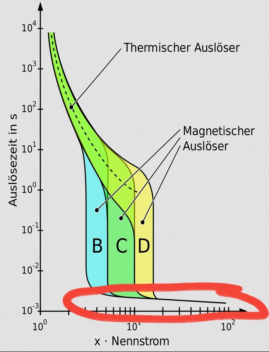

Was sagt mir der Hinweis auf dem Typenschild eines Kompressors "Kurzschlußstrom 1KA" Normal sollte es doch anhand der Schleifenimpedanz reichen wenn der notwendige Kurzschlußstrom zum auslösen der betreffenen Sicherung erreicht wird
Soll der Kompressor nun den LS rausfliegen lassen oder soll der den LS eher drin bleiben lassen? ;) Der LS wird nicht rausfliegen, wenn er >1kA für den Kurzschlussauslöser braucht. mfg mf PS... oder willst du jedesmal bei "Kesseldruck niedrig, Kompressor springt an" einen Ausflug zum Sicherungskasten machen?

Nach deiner Ansicht ist es der Einschaltstrom Dann sag mir doch bitte auch welche LS-Charakteristik einen 1000A Einschaltstrom erlaubt.
Dirk L. schrieb: > Nach deiner Ansicht ist es der Einschaltstrom Denke dass ja, weil wieso soll der Kompressor eine Schutzfunktion drin haben, die ihrerseits den LS gezielt triggern kann? Anyway, ein paar msec kann jeder LS bis zu Kiloampere durchlassen. Siehe Anhang. Das Abschaltvermögen ist meist noch höher: https://de.m.wikipedia.org/wiki/Leitungsschutzschalter#Schaltverm%C3%B6gen mfg mf
Dirk L. schrieb: > Einschaltstrom erlaubt. Eine träge Sicherung ist schneller gefunden, als die nötige Leitung dazu. Leitungslänge, Verlegeart und Querschnitt ...
