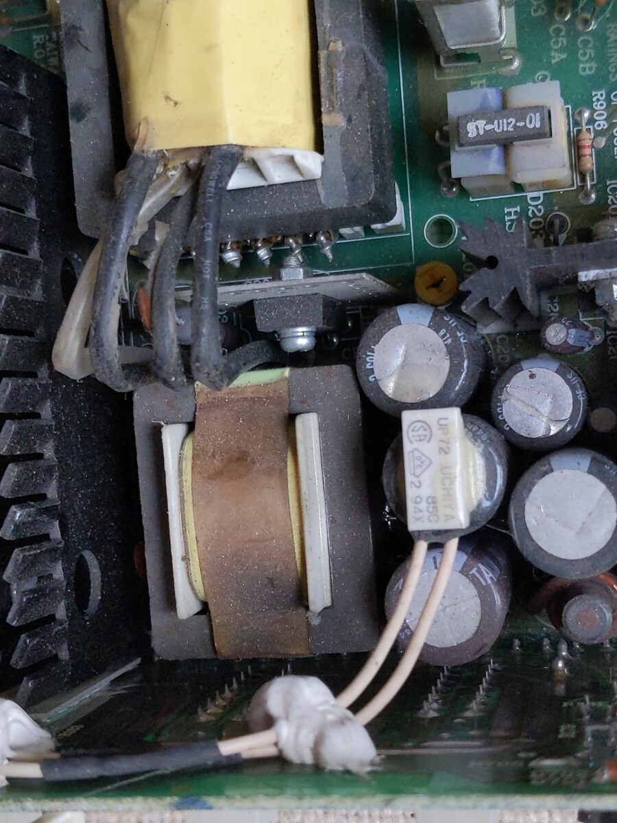

Hallo, wofür ist das Kupferband als äußerste (!) Lage, einpolig verbunden mit der Hilfswicklung gedacht? EMV oder was funktionales? Danke.
Schirmwicklung für EMV. Die darf auch nicht geschlossen werden, sonst wird die zur Kurzschlusswicklung.
Kurzschlußwindung zur Eindämmung des nach außen dringenden magnetischen Streufeldes ("fringing flux")
Max M. schrieb: > Schirmwicklung für EMV. > Die darf auch nicht geschlossen werden, sonst wird die zur > Kurzschlusswicklung. Natürlich ist die Geschlossen, sie soll doch das Streufeld kurzschliessen. Sie liegt ja auch nicht auf der Wicklung, sondern geht aussen rum, über den Ferritkern. Noch nie einen Schaltnetzteiltrafo gesehen ? l
Kommt drauf an, manchmal findet man Schirmwicklungen auch im Inneren des Trafos zwischen den Wicklungen, die einpolig mit einem Bezugspotential verbunden und natürlich nicht geschlossen sind.
MaWin schrieb: > Natürlich ist die Geschlossen, WENN die aussen um den Kern geht wie in Deinem Bild. Klaus R. schrieb: > Kupferband als äußerste (!) Lage, Beschreibt eine Wicklung die auf dem WICKLUNGSTRÄGER als äussere WICKLUNG aufgebracht ist. Und da wäre schliessen fatal. MaWin schrieb: > Noch nie einen Schaltnetzteiltrafo gesehen ? Anscheinend mehr als Du.
...alles gut, Gerät läuft wieder, auch ohne die Lage (der Milchschäumer ist eh metallisch eingehaust, ergo egal). Klaus.
