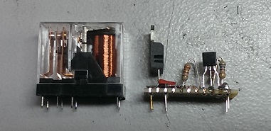

my2ct schrieb: > Mit FET, Widerstand und Kondensator geht das > einfacher. Dann ist die Zeit in der der Motor still steht länger als der Sanftanlauf. Ich habe einen BJT, Widerstand und ohne Kondensator genommen.

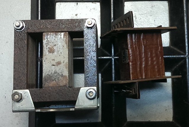

Patrick L. schrieb: > 123 los geht es schrieb: >> Also braucht man für diese Anwendung keinen Luftspalt? > > Ja da ist der "Luftspalt" sogar eher Hinderlich. > Für die Anwendung, wäre mit Ringkern sogar noch im Vorteil. Den kann ich nicht bewickeln. Aber ich schau mal ob ich einen passenden Netztrafo zum Testen finde.

123 los geht es schrieb im Beitrag #6973642: > ...Schachteln und messen was da mehr an Induktivität rum kommt. > Interessiert mich. Den einen oder andren hier sicher auch ;-) Also bitte Ergebnis mitteilen. Danke.

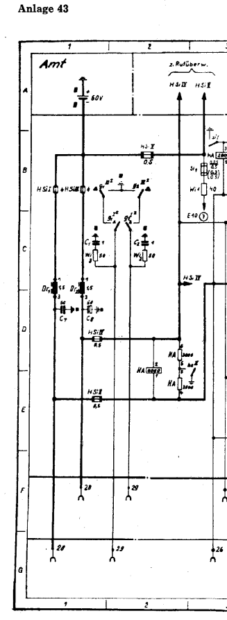

Anbei der Originalschaltplan. An den Pins 28 und 29 liegt liegt die Nebenschluss-Maschine. Meine Zentralbatterie hat 24V.
123 los geht es schrieb: > Ich habe einen BJT, Widerstand und ohne Kondensator genommen. Anbei ein Bild davon. Ich brauchte noch einen Transistor zum invertieren, da bei der Post die Spulen nach Masse geschaltet werden.

123 los geht es schrieb: > Anbei der Originalschaltplan. Das ist keine Drossel zur Strombegrenzung zu sehen, was ja nicht überrascht.
H. H. schrieb: > 123 los geht es schrieb: >> Anbei der Originalschaltplan. > > Das ist keine Drossel zur Strombegrenzung zu sehen, was ja nicht > überrascht. Sondern?
"60V DC", "Amt" ... da war doch mal was, vor langer, langer Zeit. Ach ja, Analogtelefon- und Vermittlungstechnik. Sehr geheimnisvoll!
Beitrag #6973946 wurde von einem Moderator gelöscht.
Beitrag #6973952 wurde von einem Moderator gelöscht.
123 los geht es schrieb: > H. H. schrieb: >> 123 los geht es schrieb: >>> Anbei der Originalschaltplan. >> >> Das ist keine Drossel zur Strombegrenzung zu sehen, was ja nicht >> überrascht. > > Sondern? Filterdrossel.
123 los geht es schrieb: > H. H. schrieb: >> Filterdrossel. > > Was soll die denn filtern? Und 1,5H ist schon viel. Und als Filterdrossel bräuchte die schon einen Luftspalt weil sie dann nicht in die Sättigung gehen darf.
123 los geht es schrieb: > H. H. schrieb: >> Filterdrossel. > > Was soll die denn filtern? Bürstenfeuer natürlich. > Und 1,5H ist schon viel. Hat sie ja auch nicht.
123 los geht es schrieb: > H. H. schrieb: >> Bürstenfeuer natürlich. > > Diese Filter sitzen unmittelbar an der RSM. Die für HF schon.
H. H. schrieb: > 123 los geht es schrieb: >> H. H. schrieb: >>> Bürstenfeuer natürlich. >> >> Diese Filter sitzen unmittelbar an der RSM. > > Die für HF schon. Eine NF-Drossel verzögert den Einschaltstrom wie beschrieben.
123 los geht es schrieb: > Eine NF-Drossel verzögert den Einschaltstrom wie beschrieben. Träum weiter...
