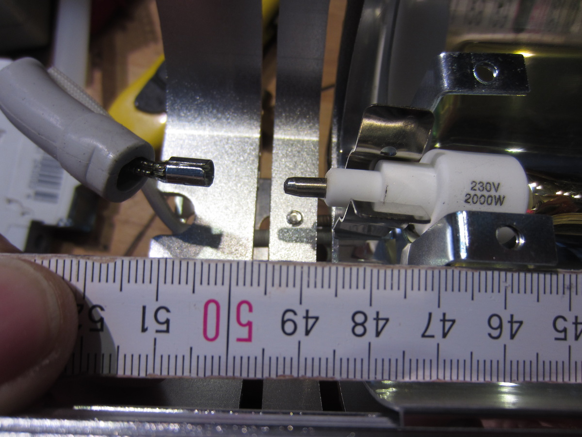

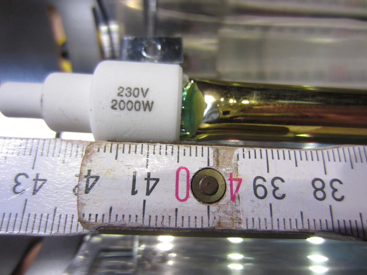

ich habe 2x so einen Strahler:
https://www.jalousiescout.de/heizstrahler/halogen-infrarotstrahler.html
Nun ist es an einem ganz kalten Tag passiert dass das "Leuchtmittel"
beim Einschalten den Geist aufgegeben hat - ärgerlich.
Ich suche nach einem einfachen und günstigen Weg um der Röhre den Anlauf
zu erleichtern. Ich habe in der Abzweigdose nicht mehr so viel Platz.
Schalte den Strahler jeweils mit einem 25A Schütz damit mir der Schalter
nicht abraucht. Der Steuerkreis ist auch 230V. Jeder Strahler läuft auf
einer eigenen Phase.
Ein Gedanke ist, den/die Strahler erst über einen Widerstand mit dem
Steuerschalter anlaufen zu lassen und dann das Lastrelais erst
zeitverzögert kommen zu lassen, aber dann bräuchte ich eine
Zeitverzögerung für einen AC230V Schütz und der Widerstand müsste
irgendwo hin...
Andere Idee? Irgendwie im Nulldruchgang starten, aber ob das reichen
würde...
Viele Grüße
Hannes

Ps.: Der Link geht oben übrigens zu einen Strahler der so aussieht wie
meiner, meiner hat aber keine 2 Stufen und keine Fernbedienung. Das ist
wirklich nur ein Gehäuse mit einem 2000W "Leuchtmittel" drin. Sonst
nichts. Einstecken -> AN.

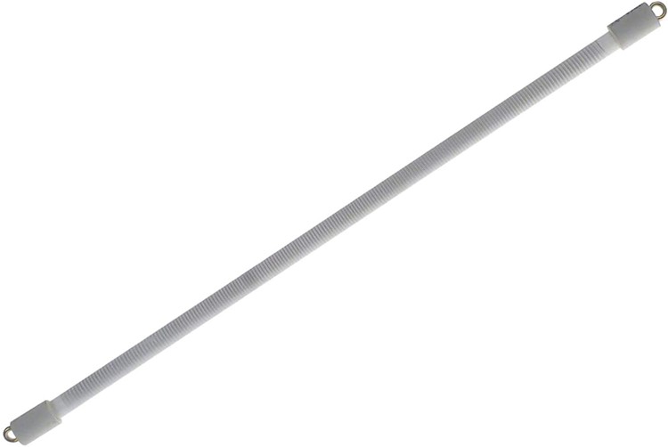

Ich würde dem Ding eine Quarzröhre aus 'nem Pizzaofen
oder einer Microwelle in Reihe vorschalten.
Beim Einschalten in Reihe, nach ein paar Sekunden wirds überbrückt.

von H. H. (Gast)
Oder einfach gleich einen solchen Heizstrahler verwenden, die haben
keinen so kleinen Kaltwiderstand.

> Und was ist bitte ein Quarzheizung? Ist da keine Wolframwendel drin?
Das ist eine Wendel aus Heizdraht (Nichrom, Kanthal,...) in einem
Schutzrohr aus Quarz. Das Rohr ist an beiden Enden nicht zugeschmolzen,
sondern nur durch keramische Kappen verschlossen. Der Draht wird dabei
nur auf ca. 800°C aufgeheizt.

von grantler (Gast)
Hier mal ein Bild von einem Quarzstrahler, der mehr als ein paar
Sekunden in Betrieb war:
https://www.kesselheld.de/content/uploads/2017/03/quarzstrahler.jpg
Nee. Dann doch lieber eine Diode.

anbei ein paar Bilder meiner defekten Röhre.
Länge insgesamt 490mm (von Pin Spitze zu Pin Spitze).
Länge der Heizwendel, gelber Bereich (405mm).
@ Hannes, ich hoffe es ist okay das ich mich hier auch etwas ein klinke,
ich denke wir haben den selben Strahler.
Ich würde dort gern so eine Wendel einbauen:
https://de.aliexpress.com/item/407694640.html?gatewayAdapt=glo2deu&spm=a2g0o.detail.1000023.7.14387000TG5RTC
Wäre auch nicht schlimm wenn sie nur 1000W hätte, aber da was passendes
zu finden... nicht so einfach.
Such mal "Quarzheizkörper" im Gastronomiebereich, als Ersatzteil für
Toaster/Salamander. Achte aber auf die Nennspannung, da werden oft
mehrere in Reihe geschaltet.

Hölle, nie Datenblätter oder überhaupt irgendwas an Angaben:
https://www.directrepair.de/toaster/widerstand/
https://www.buyspares.de/product.pl?pid=2238721&utm_source=google&utm_medium=base&utm_campaign=products&gclid=Cj0KCQiA0p2QBhDvARIsAACSOOO9M3qNtGeKSl1u5HKGQEoKFw5s7CMmvalXPEkm88EJTVWWWDo3SlwaAjkfEALw_wcB
    Länge: 325 mm
    Durchmesser: 12 mm
    Leistung: 600 W
    Spannung: 115 V
Es ist nicht einfach.
