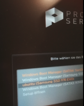

Chris K. schrieb: > Ist das die fortsetzung von > Beitrag "Booten: auswahl ssd1 ubuntu ssd2 W10" ? leider ja. nachdem ich das mit F11 konnte war ich für ein paar Wochen zufrieden. Dann hat es mich angefangen zu quälen, dass ich nicht das automatisch starten lassen kann was ich möchte. Werde jetzt mal eure Tipps testen :D

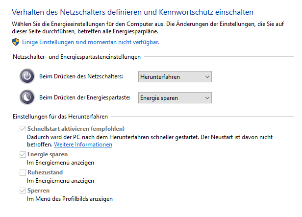

c-hater schrieb: > Dein Problem liegt möglicherweise darin, dass bei dir Windows > (standardmäßig) garnicht richtig runterfährt. Das kann man ändern, das > Zauberwort heißt "Schnellstart", diese Option muss disabled sein, damit > Windows richtig vollständig herunterfährt und die UEFI-Mechanismen zur > Bootkontrolle voll zum Zuge kommen können. Habe einen Bildausschnitt der Konfiguration im Anhang. Rainer Z. schrieb: > Wenn Du nur gelegentlich von einer anderen Festplatte booten willst, > würde ich die Boot-Reihenfolge im BIOS vertauschen. Vorteil: Der PC legt > sofort los statt sich lange mit dem Bootmanager aufzuhalten. Wenn's > ausnahmsweise die andere Festplatte sein soll, drücke ich F11 (bei > meinem PC/BIOS) und kann es dann für diesen Start ändern. Nur 4 von 10 mal möchte ich Windows nutzen. Sonst Ubuntu. Ich habe keine Lust am Anfang immer F11 zu drücken um dann Ubuntu zu wählen. Ich möchte Ubuntu vorrangig Booten. Wird aber wie gesagt nicht mal angezeigt in meinem Mainboardmanager in der Reihenfolge.
ok bin Chris K. schrieb: > RTFM PAGE 55 Boot priority > https://download.msi.com/archive/mnu_exe/mb/E7B86v1.2-GSE-LITE.pdf ok habe mir das angeschaut. Habe jetzt schon mal ubuntu wieder primär am Booten :D Habe dort csm gewählt - muss ich noch mal nachlesen.. Aber gerade hat mein PC direkt Ubuntu gestartet. Vlt. reicht das sogar jetzt. Wenn ich jetzt gleich noch per F11 W10 aufrufen kann sollte es das sein was ich wollte :D
starbooter schrieb: > Habe einen Bildausschnitt der Konfiguration im Anhang. Ja, ist aktiviert, also ausknipsen. Genereller Tipp: wenn Microsoft irgendwas ausdrücklich empfiehlt, ist es meistens keine gute Idee, dieser Empfehlung zu folgen...
