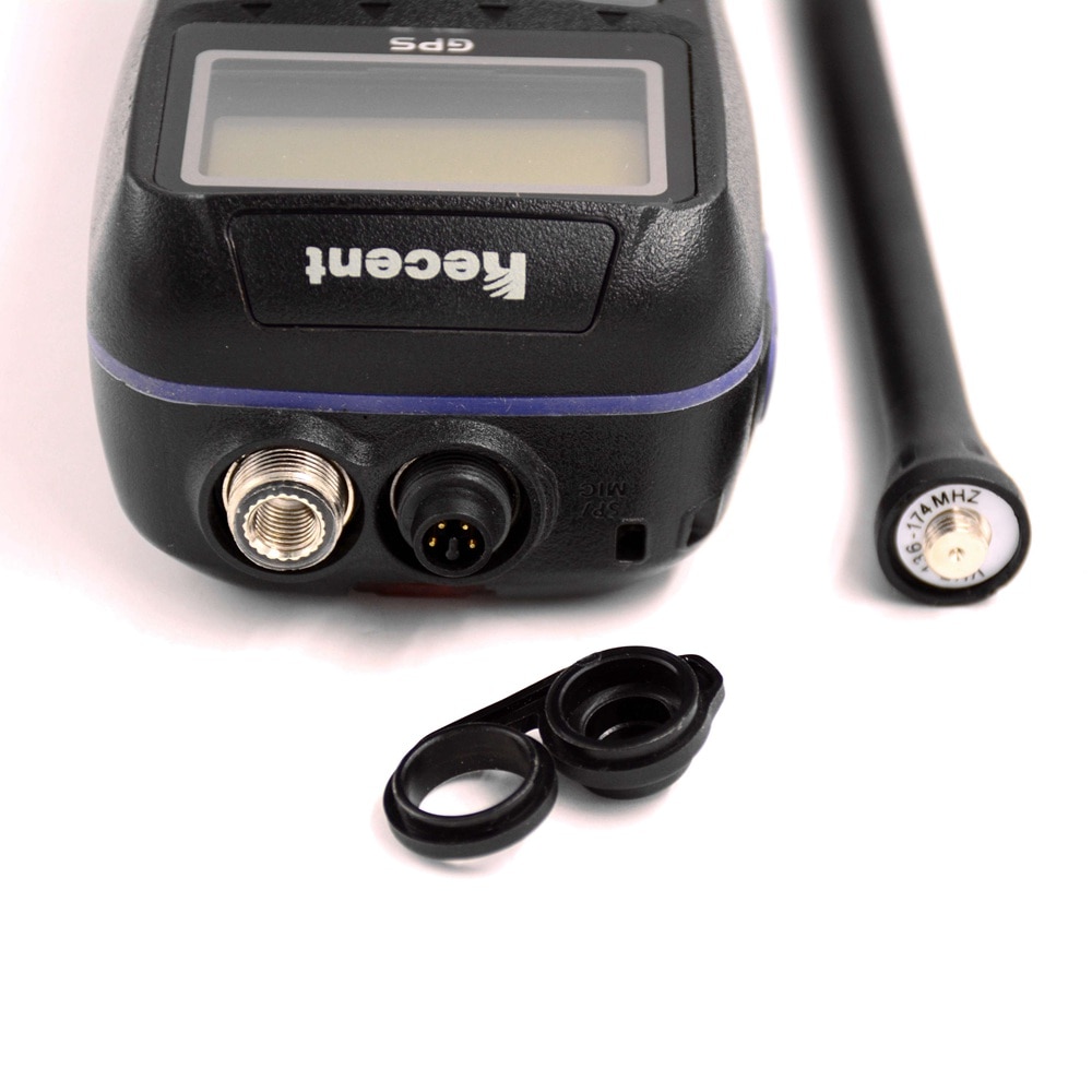

Hallo, ich hatte schon hier (Beitrag "Stecker und Akku Seefunkgerät") nach einem Funkgerät gefragt und bin nicht weiter gekommen. Kennt denn jemand zumindest diesen Stecker (rechts, nicht den von der Antenne). Gibt es da einen Namen womit ich mir das zusammensuchen kann? Tschüss muebau

SMA, nur ohne überstehenden Kragen? Ist das eine Buchse in der Mitte oder nur eine Mulde? Das Foto ist ziemlich unscharf.
Fridolin O. schrieb: > Kennt denn jemand zumindest diesen Stecker (rechts, nicht den von der > Antenne) Also meinst du diesen 4-poligen schwarzen? Kannst du mal den Durchmesser vom Gewinde messen? Hätte jetzt spontan auf irgend eine Art M12- oder DIN-Stecker getippt, aber so ganz passt das nicht: https://de.aliexpress.com/item/32980584289.html
Fridolin O. schrieb: > rechts, nicht den von der Antenne Christoph db1uq K. schrieb: > SMA, nur ohne überstehenden Kragen? Das wäre aber gerade der Antennenstecker. Der rechte erinnert an Mini-DIN (Hosiden) 4-pol mit extra Schraubverriegelung, aber die Pinabstände erscheinen mir anders. Könnte was proprietäres sein... Ohne exakte Maße im Bild ist das schwierig zu erkennen.
Christoph db1uq K. schrieb: > SMA, nur ohne überstehenden Kragen? Ist das eine Buchse in der > Mitte Den meinte ich nicht. Ich meinte den Rechten. > oder nur eine Mulde? Das Foto ist ziemlich unscharf. Ja das Foto ist alles was ich finden konnte.
Thorsten S. schrieb: > Der rechte erinnert an Mini-DIN (Hosiden) 4-pol mit extra > Schraubverriegelung, aber die Pinabstände erscheinen mir anders. > Könnte was proprietäres sein... Naja wenn man sich ansieht was da für "Programmier-Adapter" gebastelt wird scheint es eher proprietär zu sein. Nichteinmal der Hersteller scheint Headsets zu verkaufen. Leider findet man nur keine Funkgeräte welche wirklich offen sind, See- und (EU)Binnenfunk machen eine DSC-Notruftaste haben.
Christian W. schrieb: > Fridolin O. schrieb: >> Kennt denn jemand zumindest diesen Stecker (rechts, nicht den von der >> Antenne) > > Also meinst du diesen 4-poligen schwarzen? Ja den mit den 4 Polen und dieser speziellen Nase in der Mitte. > Kannst du mal den Durchmesser vom Gewinde messen? Noch bin ich nicht an das Gerät gekommen. > > Hätte jetzt spontan auf irgend eine Art M12- oder DIN-Stecker getippt, > aber so ganz passt das nicht: > https://de.aliexpress.com/item/32980584289.html Ja es passt schon fast, aber nicht ganz.
Die Nase ist komisch, ansonsten hätte vielleicht Binder in der Richtung etwas. Könnte sein, daß es sich um eine kundenspezifische Variation eines Standardproduktes handelt, dann wird es ohne Basteln natürlich schwierig.

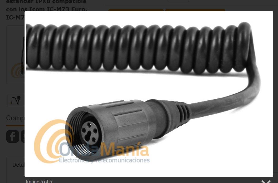

Ich habe weiter herum telefoniert und einen Tipp bekommen der Gold wert ist. Es handelt sich um einen Stecker welcher von der Firma ICOM für deren (Handfunkgeräte) verwendet wird/wurde. https://www.svb.de/de/icom-lautsprecher-mikrofon-hm-167.html Dort ist der Stecker zu erahnen. Vermutlich hat der Hersteller Recent versucht zu dem relativ verbreiteten Hersteller ICOM kompatibel zu sein. Das erklärt auch warum Recent selbst nichts anbietet. Der Stecker von ICOM ist irgendetwas Spezielles wie es scheint.

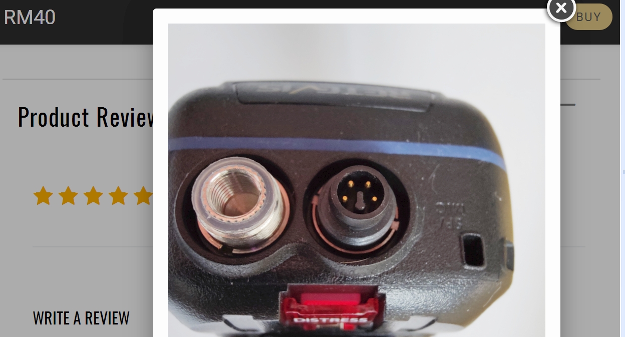

Fridolin O. schrieb: > Ja das Foto ist alles was ich finden konnte. Retevis rm40 scheint auch diesen Stecker zu haben, baugleich? Gutes Bild hier https://www.retevis.com/RM40-Handheld-2-way-VHF-Marine-Radio
Werner schrieb: > Retevis rm40 scheint auch diesen Stecker zu haben, baugleich? Gutes Bild > hier > https://www.retevis.com/RM40-Handheld-2-way-VHF-Marine-Radio Screen von dieser Seite
Fridolin O. schrieb: > https://www.svb.de/de/icom-lautsprecher-mikrofon-hm-167.html > > Dort ist der Stecker zu erahnen. Quelle: https://www.ondamania.com/b2c/producto/02ichm167/1/icom-hm-167-microfono-altavoz-robusto-con-standart-ipx8
Werner schrieb: > Fridolin O. schrieb: >> Ja das Foto ist alles was ich finden konnte. > Retevis rm40 scheint auch diesen Stecker zu haben, baugleich? Gutes Bild > hier > https://www.retevis.com/RM40-Handheld-2-way-VHF-Marine-Radio Wie geil, ja das sieht 100% nach dem Modell aus. Also ein Nachbau von Einem der Beiden.
Werner schrieb: > Fridolin O. schrieb: >> https://www.svb.de/de/icom-lautsprecher-mikrofon-hm-167.html >> >> Dort ist der Stecker zu erahnen. > > Quelle: > https://www.ondamania.com/b2c/producto/02ichm167/1/icom-hm-167-microfono-altavoz-robusto-con-standart-ipx8 Ja jetzt stellt sich die Frage was das für ein Stecker ist. Wo kauft man so einen Stecken? Ohne Namen wird es vermutlich unmöglich.
Christoph db1uq K. schrieb: > Das Foto ist ziemlich unscharf. Mal die Brille putzen und lesen lernen - das Foto ist scharf und nach dem Antennenstecker hat der TO nicht gefragt. Könnte dieser Stecker https://www.digikey.de/de/products/detail/norcomp-inc./858-LP5-20TRLS4/13923375?utm_adgroup=Connectors%2C%20Interconnects&utm_source=google&utm_medium=cpc&utm_campaign=Shopping_Supplier_NorComp_0037_Co-Op&utm_term=&productid=13923375&gclid=EAIaIQobChMIu8KBvLr39QIVi-N3Ch1D0wY1EAQYBSABEgIJWPD_BwE sein.

Zeno schrieb: > Könnte dieser Stecker > https://www.digikey.de/de/products/detail/norcomp-inc./858-LP5-20TRLS4/13923375?utm_adgroup=Connectors%2C%20Interconnects&utm_source=google&utm_medium=cpc&utm_campaign=Shopping_Supplier_NorComp_0037_Co-Op&utm_term=&productid=13923375&gclid=EAIaIQobChMIu8KBvLr39QIVi-N3Ch1D0wY1EAQYBSABEgIJWPD_BwE > sein. Vermutlich wird der Pin dann im Weg sein. Den kann ich aber ggf. einfach vorsichtig entfernen. Danke für den Tipp.

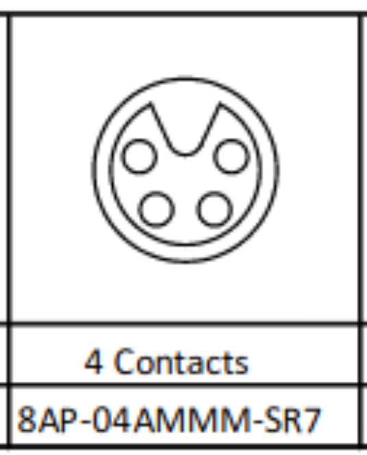

Ich sehe auf dem Foto rechts eine Antenne mit Stecker. Das andere hatte ich überlesen. Hat die Antenne überhaupt einen Innenleiter? auf dem späteren Foto ist keiner zu sehen. https://nies-electronic.de/produktkataloge/LTW-Gesamtkatalog.pdf da gibt es eine Menge waterproof-Steckverbinder, der hier könnte es sein (S.73) Passen die Abmessungen zu M8?

Christoph db1uq K. schrieb: > Ich sehe auf dem Foto rechts eine Antenne mit Stecker. Das andere hatte > ich überlesen. > Hat die Antenne überhaupt einen Innenleiter? auf dem späteren Foto ist > keiner zu sehen. Ja das hat mich auch schon gewundert. Meine Vermutung war das die Antenne einfach nur als dicker "Draht" eingeschraubt wird. > > https://nies-electronic.de/produktkataloge/LTW-Gesamtkatalog.pdf > da gibt es eine Menge waterproof-Steckverbinder, der hier könnte es sein > (S.73) Passen die Abmessungen zu M8? Ich habe keine Idee. Der Stecker ist ja "ICOM typisch" und die werden vermutlich etwas gemacht haben um am Markt schön speziell zu bleiben. Ich hatte schon die Idee den Stecker zu entfernen und selbst einen besseren einzubauen. Das Ding bekomme ich aber vermutlich nie mehr dicht.
