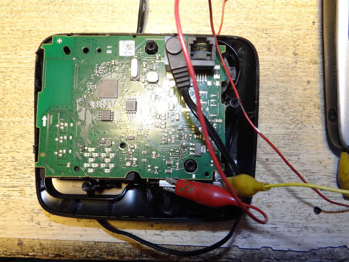

Hallo Zusammen,
bevor ich ohne Schaltplan anfange im Trüben zu fischen, die Frage, hat
sich schon jemand mit dem Ladegerät für ein C430A mit AB beschäftigt?
Die Akkus werden beim Laden warm, weil sie im vollen Zustand noch mit 2
x 2,2V gequält werden. Das Steckernetzteil ist in Ordnung.
Gerade mal an meinem Gigaset 4000 an den Ladekontakten gemessen. Da
liegen 8,4V an - und mein Gerät ist sicher nicht defekt. Für den Betrieb
in Schnurlostelefonen gibt es spezielle MiMH Akkus (oft mit 'Phone'
bezeichnet).
NiMH Akkus werden mit konstantem Strom geladen. Liegt der bei etwa 1/10
der Kapazität, sind die Dinger nach 14 Stunden voll.
Dein Gerät ist also vermutlich völlig in Ordnung.

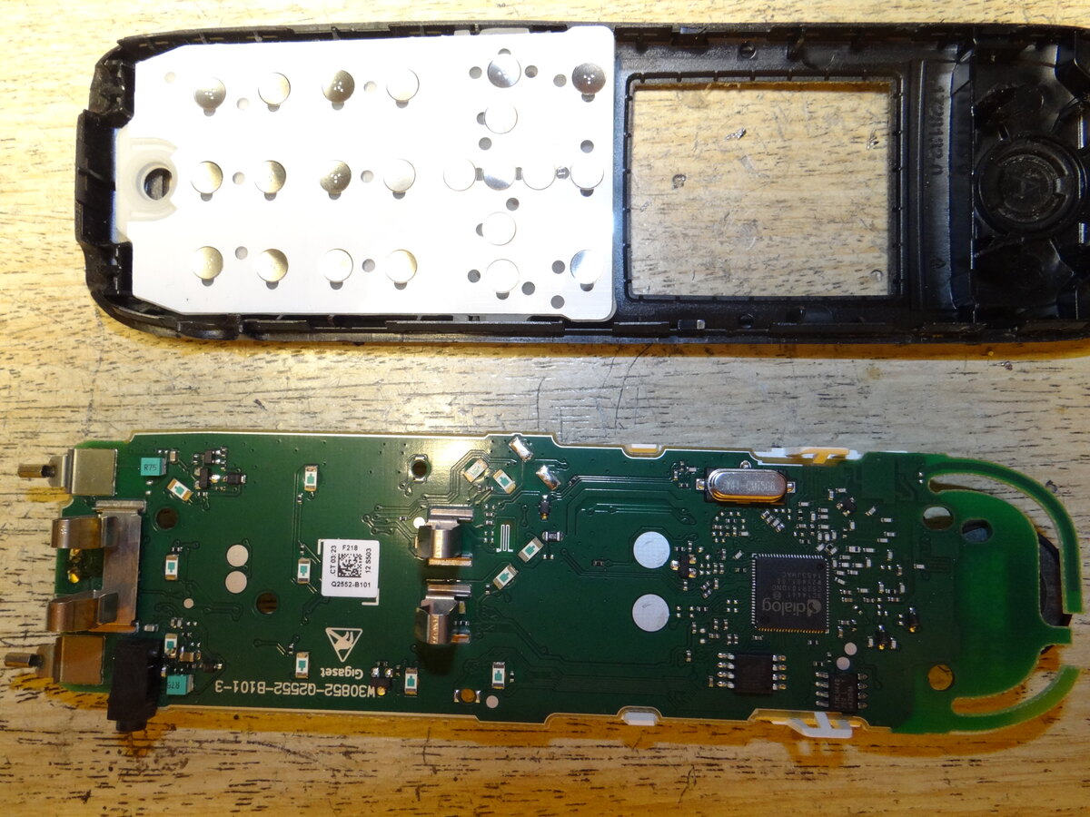

von ich³ (Gast)
Max M. schrieb:
> Die Ladeelektronik in vielen (allen?) Gigaset Bases ist unglaublich
> primitiv.
> Da wird auf Teufel komm raus dauerhaft geladen.
2x nein.
In der Basis ist keinerlei Lade-Intelligenz vorhanden.
Das Mobilteil muss die Akkus kennen und richtet die Ladung und die
Abschaltung danach aus. Es rechnet jedweden Energieverbrauch penibel
mit, jeder Tastendruck, jeder Piep, Sende- bzw. Empfangsleistung etc. -
alles wird berechnet. Weicht die Akku-Chemie z.B. durch Verschleiß oder
Austausch von den gelernten Werten ab, funktioniert weder Laden noch
kontrolliertes Abschalten zu sinnvollen Zeitpunkten.
Lass mich raten, dein Mobilteil wird niemals wirklich bis zur
Selbstabschaltung genutzt?

Das ist aber das, was der TE gemessen hat - siehe die Bilder im ersten
Posting. Deswegen habe ich das mal mit meinem Gigaset verglichen.

Im Eingangspost sehe ich zwei schlechte Bilder ohne jegliche
Aussagekraft! Er schreibt da irgendwas von
> 2 x 2,2V gequält
Wenn er die 4,4 Volt an den Ladekontakten gemessen hat, ist das eine
vollkommen wertlose Aussage. Zwischen Ladekontakten und Akku liegen
typisch eine Rückstromdiode und ein Schalttransistor - das würde sauber
passen.
> Aussagekraft!
Die Klemmkabel wirst du ja wohl erkennen, oder?

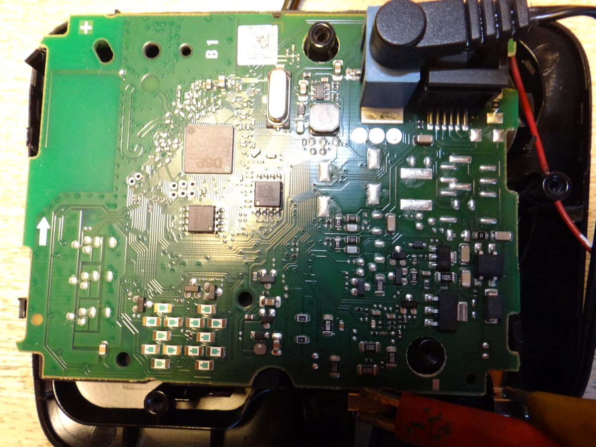

von Wolf-Dietmar P. (wodipo)
Ein einfacher Serien-Vorwiderstand ist sicher nicht drin.
Bei den 4,4 Volt an den Ladekontakten fliessen bei vollen Akkus 100mA.
Deswegen wird es auch gut warm.
Die gleichen Akkus werden im anderen Ladegerät besser behandelt und
werden nicht warm.
Die Schaltung beinhaltet u.a. eine Parallelschaltung aus 2 x 0402 SMD's
7,5 Ohm und 8,2 Ohm, vermutlich um den Ladestrom zu erfassen. Ein
Transistor mit Schottkydiode dann wird es schwierig weiter zu verfolgen.
Könnte sein, dass noch ein IC involviert ist.
Kaputt scheint nicht unbedingt was zu sein. Die Halbleiter und
Widerstände sind alle ok.

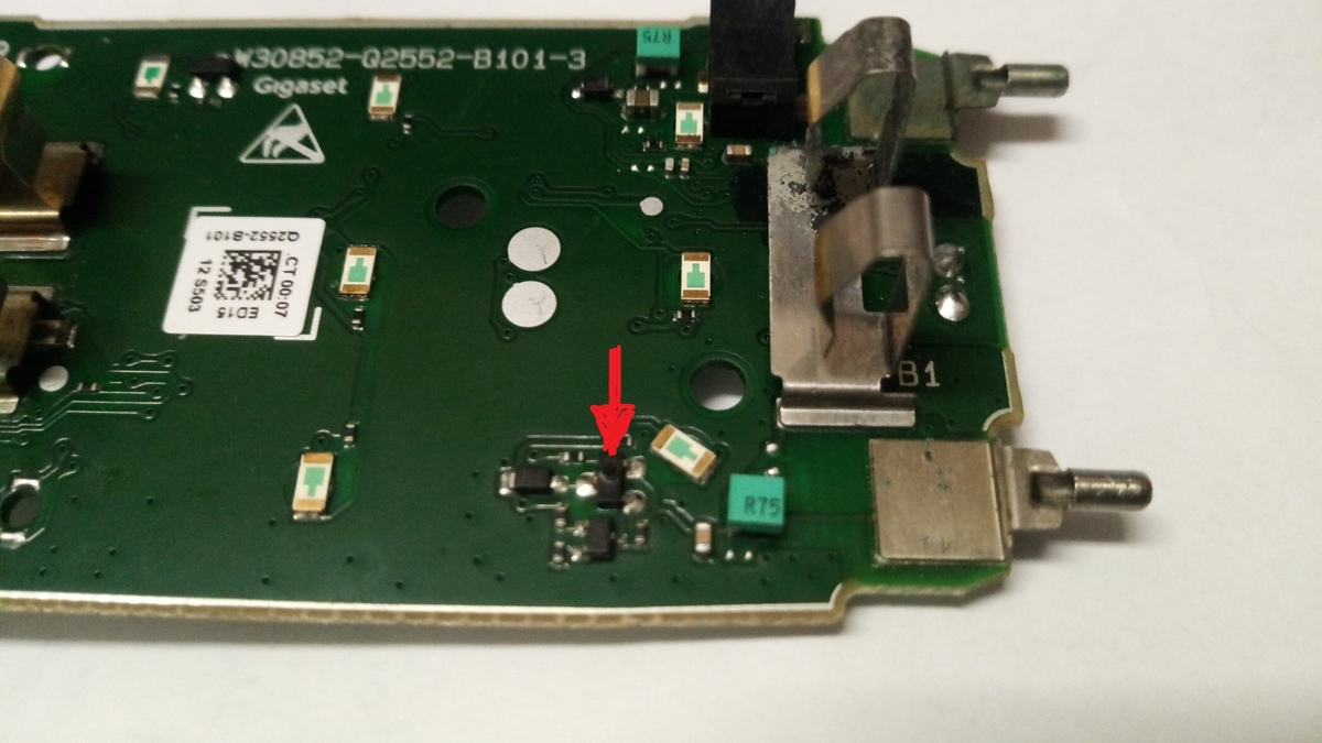

von Wissender (Gast)
Alle aktuellen Gigaset Geräte haben eine bilanzierende Ladeschaltung für
die Akkumulatoren im Mobilteil. Die Basis trägt in keiner Weise zur
Ladefunktion bei.
Die Messung der Spannung an den Ladekontakten der Basis führt definitiv
nicht zu sinnvollen Ergebnissen.
In der Tat ist es korrekt, dass (und dies steht auch in der jeweiligen
Bedienungsanleitung) ein Handgerät vor Erstgebrauch komplett aufgeladen
und danach bis zur Selbstabschaltung durch Gebrauch entladen werden
muss. Danach kennt der Ladealgorithmus die Batteriekapazität und richtet
die Nachladung passend zum Verbrauch ein.
Diese "Initialisierung" muss immer gemacht werden, wenn die Akkus
entnommen und wieder eingesetzt, oder durch neue Akkus ausgetauscht
werden.
Zu bedenken: bei ganz alten Gigaset Geräten, die noch mit NiCd Akkus
betrieben wurden (lange her), sollten keine NiMH Akkus eingesetzt
werden, da damals der Ladealgorithmus nicht bilanzierend war. Geräte der
letzten gut 20 Jahre enthalten aber in den Mobilteilen die intelligente
Ladeschaltung.
Also bitte: keine Messungen an den Ladekontakten der Basis, da dies
keine Aussage zum Ladeverhalten des Mobilteils liefert. Akkus werden im
Ladebetrieb warm. Das ist normal. Sollten sie allerdings permanent warm
sein, so liegt eher die Vermutung nahe, dass sie verschlissen sind und
die Ladeschaltung sie nicht vollständig laden kann.
Sollte kein initialer Zyklus laden - entladen durchgeführt worden sein,
so verwendet die Ladelogik Defaultwerte, die passend für neue
Original-Akkus eingestellt wurden. Wenn also andere, oder alte Akkus
eingelegt wurden, so kann es natürlich sein, dass die Ladeelektronik von
einer falschen Bilanzierung ausgeht. Das ist aber kein Fehler des
Gerätes, sondern der Bedienung (oder besser des nicht-lesens der
Wenn das so ist, bedanke ich mich schon mal für die Erläuterungen.
Dann ist die erwähnte Parallelschaltung der Widerstäde in der Basis zum
Strom-sense anscheinend nur eine Sicherheitsabschaltung?
Ihr habt (natürlich) Recht. Das Ladegerät hat keinen Einfluss auf die
gesteuerte Ladung.
Ich habe jetzt neue Panasonic Akkus drin. Alle 8 haben knapp 700mAh,
nicht wie spezifiziert >750mAh.
Der Fehler der Überladung scheint aus dem (einen) Mobilteil selbst zu
kommen. Ist ja kaum was drin, erstaunlich, das da noch ein BMS mit rein
passt.
Wenn der Akku voll ist, zieht das Netzgerät zwischen 0,8 - 1,3W.
von Manfred (Gast)
> kommen.
Deine ganzen Aussagen liefern ein eher wirres Bild. Fahre die Akkus
leer, mache einen erneuten Zyklus leer - voll, wie Dir schon erklärt
wurde. Messe dabei dauerhaft den Ladestrom.
Wie Dir auch schon erklärt wurde: Bei NiXx gibt es keine zuverlässige
Ladeendeerkennung, das Gerät rechnet Ladung und Betrieb gegeneinander
auf und bestimmt dadurch die Ladezeit.
> passt.
Ich weiß nicht, was uns Dein Bild sagen will.
Bei NiXx macht man keine Balancierung, da beschränkt sich das BMS
darauf, den Ladestrom ein- oder auszuschalten. Aus früheren CT1+ mit
NiCd kenne ich noch, dass im Erhaltungsbetrieb getaktetet wurde, alle
paar Sekunden den Ladestrom kurz an.
von Hermann W. (hermannw)
ich³ schrieb:
> Da ist genau nichts drin, ausser der Stecker vom Netzteil.
Das gilt aber nicht für alle. Ich habe noch ein uraltes C1. Da ist das
Steckernetzteil ein Trafo mit 9,3VAC 210mA. Die Ladeschale hat eine
Brücke aus 4 Dioden und einen 29 Ohm Vorwiderstand aufwendig mit 12*39
Ohm als 3S4P geschaltet.
von michael_ (Gast)
Also, ich habe hier im Fundus gerade ein GS C385 entdeckt.
Mini-NT und die Ladeschale ist so leicht, da ist bestimmt keine
hochwissenschaftliche Elektronik drin.
Leider muß ich erst einen spez. Schraubenzieher suchen.
Dann mehr.
Mach dir keinen Kopf um das Bild und nach deiner Ansicht wirre Aussagen,
die du nicht verstehst.
Ich packe immer mehr Informationen rein, für Interessierte. So auch das
Bild, für die die das Gerät noch nicht von innen kennen.

Hallo Leute !
Ja, ich weiß der Thread und das Telefon sind alt.
Heute habe ich mir leider wohl die ´Ladeelektronik´ durch ein falsche
Netzteil ´zerschossen´.
Ich habe viele Nummern drauf gespeichert, darum muss ich es
wiederbeleben !
Wer bitte kann helfen ?
Leider kann man die Nummer nicht mehr lesen, beginnt aber mit einer 50
siehe Bild anbei
Vielen Dank und Gruß
