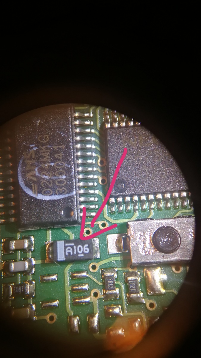

Einen schönen guten Abend, habe die Vermutung, dass der Kondensator (s.Bild-Anhang) defekt ist. Zumindest ist dieser an einer Stelle abgesplittert. Der Schlüssel verriegelt und entriegelt nicht. Weiß jemand, wo ich so ein Kondensator kaufen kann? Lieben Gruß, Alex Edit: Oder ich frag mal anders: Kann jemand eine Platine (als Spenderboard) mit der Bezeichnung: "233.221.011G" beschaffen? Das ist die Platine vom Autoschlüssel, Mercedes 220. Denn wie es aussieht, sind noch andere Bauteile beschädigt. Somit wäre ein Spenderboard optimal. Lieben Gruß, Alex
Bearbeitet durch User
10uF, 10V Tantal Kondensator Wie sieht denn der Defekt aus? Sieht man auf dem Foto nicht?! Wenn da nur ne kleine Ecke ab ist vermutlich nicht das Problem
Ist er mal gegangen? Wenn der Kondensator keinen Kurzschluß hat, sollte es mit einer guten Batterie trotzdem gehen. Kontrolliere mal mit einem Wanzenfinder o.ä., ob er überhaupt sendet.

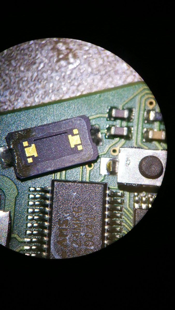

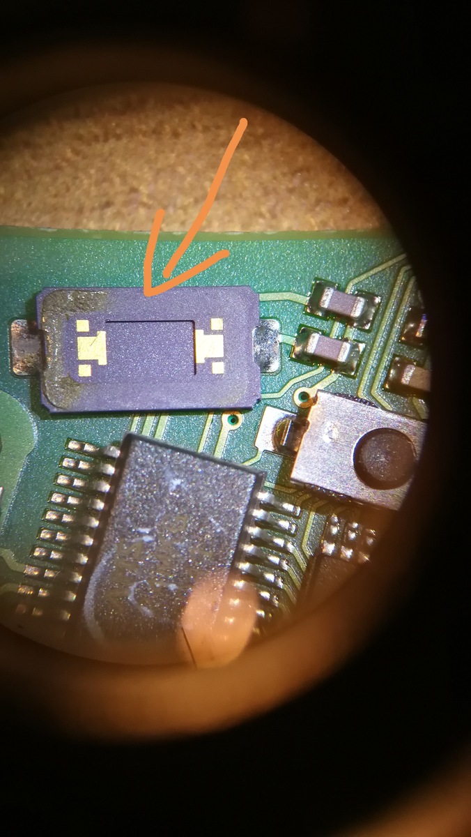

Danke für die Info. Natürlich hast du recht. Der Kondensator muss ja nicht defekt sein, nur weil er an der Kante abgesplittert ist. Ich hab den Übeltäter nun ausfindig machen können. Das Bauteil (siehe Bild) ist, nach meinem Verständnis, unvollständig. Das obere Teil fehlt, oder? Lieben Gruß, Alex
Glückwunsch, da hast Du einen Schwingquarz zerbombt.
Ben B. schrieb: > Glückwunsch, da hast Du einen Schwingquarz zerbombt. Oh, hört sich nicht gut an. Kann man einfach ein neuen einlöten? Oder sind diese mit dem Board verheiratet oder können sogar keine Hitze abhaben?
Alex P. schrieb: > Das Bauteil (siehe Bild) ist, > nach meinem Verständnis, unvollständig. Das obere Teil fehlt, oder? Ja, aber WARUM? Finde heraus welche Frequenz der hat und ersetze ihn.
meckerziege schrieb: > Alex P. schrieb: >> Das Bauteil (siehe Bild) ist, >> nach meinem Verständnis, unvollständig. Das obere Teil fehlt, oder? > > Ja, aber WARUM? > Finde heraus welche Frequenz der hat und ersetze ihn. Mit eine spitzen Werkzeug wurde das Bauteil aus Versehen beschädigt.
Was ist das für ein brauner Belag auf dem Quarz? Auf dem IC darunter ist er auch zu sehen. Sieht so aus, dass der Schlüsse nass oder länger hoher Feuchtigkeit ausgesetzt war.
Hier ist nochmal ein Foto, auf dem man die Klebereste besser sehen kann. Das sieht so aus, als ob ein oberer Layer einfach abgerissen wurde.
schau einfach bei dem ersten Schlüssel nach, was auf dem Quarz steht, und besorge dir einen neuen Quarz. Behelfsweie: Besorge dir einfach den kompletten Funksender neu, das kostet auch kaum mehr beim "Chinesen deines Vertrauens". Oder frag am Schrottplatz nach, ob sie dir für 2 EUR für die Kaffekasse einen Schlüssel von einem verschrotetten baugleichen Fahrzeug schenken. Dann transplantierst du daraus den Funksender.

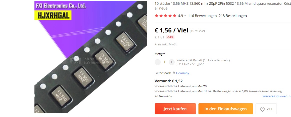

Der Quarz bestand aus zwei verklebten Keramik-Platten, die obere fehlt jetzt. Daher ists ziemlich egal wie der Kleber aussieht, das Ding muss neu. Ich würde Dir ja gerne helfen was den Wert angeht, aber aus meinem W220 Schlüssel bekomme ich die Platine leider nicht ohne weiteres raus. Nur die Batterien, aber die Platine bleibt drin.
Habe mir ein 10er-Pack davon bei aliexpress geordert (siehe Bild). Danke euch allen für die Unterstützung.
