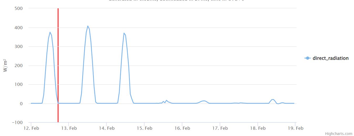

Pepe T. schrieb: > Gibts eigentlich maschinenlesbare regionale sonnenscheinvoraussagen? Meines wissens gibt es diese. Sind jedoch nicht kostenlos. "API. OpenWeatherMap stellt eine freie API für den Zugriff auf freie Wetterdaten, Wettervorhersagen, sowie Wetterkarten mit Informationen über Wolken, Windgeschwindigkeiten und Luftdruck zur Verfügung. Hierfür ist jedoch eine Registrierung notwendig. Darüber hinaus werden kostenpflichtige Service Level angeboten."
Pepe T. schrieb: > Gibts eigentlich maschinenlesbare regionale sonnenscheinvoraussagen? ja, open-meteo.com Vorhersage fuer Tagesmittel ganz brauchbar, die stundenweisen Voraussagen mit Vorlauf > 4 Stunden koennen aber schonmal weit daneben liegen. Groesstes Problem: Sobald Du in Gebiet bist, wo (Hoch-)Nebel auftreten kann, wird es teilweise zum Lotterie-Spiel. Lt. Aussage Betreiber der Webseite haben aber die meisten Wettermodelle mit Nebel Riesenprobleme. Ich vergleiche seit Jahresanfang meine Erzeugung mit den Vorhersagen und finde, die Vorhersagen sind recht brauchbar.
ul5255 schrieb: > open-meteo.com Hochinteressant! Da kann mein esp8266 über http die morgige sonnenscheindauer auslesen und damit die nächtliche laufzeit der warmwasserwärmepunpe steuern. Muss mich ins API einlesen :)

Pepe T. schrieb: > Muss > mich ins API einlesen :) hier mit Python3 + requests geloest, man muss nur noch in Variable for_your_location seine eigene lat/lon Werte einsetzen, Script tagsueber 1x/Stunde laufen lassen ... nachts aendern sich die Sonnenschein Werte ja nicht so stark ;o)

noch vergessen zu erwaehnen: Ein "kleines" Details habe ich noch nicht geloest, naemlich wie die direkte und indirekte Strahlungsvorhersage in kWh umgerechnet werden koennen. Das haengt ja auch von Temperatur, Jahreszeit (Sonnenstand) und anderen Faktoren ab. Aber auch so sind die Vorhersagen brauchbar um z.B. zu entscheiden, ob man mit der naechsten Fuellung der Waschmaschine vllt. noch einen Tag warten soll, weil da mehr Energie kommt.
Pepe T. schrieb: > Gibts eigentlich maschinenlesbare regionale sonnenscheinvoraussagen? Viele Wetter-API stellen dir das zur Verfügung. Smart Home Automatisierungslösungen, wie z.B. OpenHAB machen vor, wie man sich die Daten aus den Wettermodellen in sein System holen kann.
ul5255 schrieb: > Das haengt ja auch von Temperatur, Jahreszeit (Sonnenstand) und > anderen Faktoren ab. Die Jahreszeit ist egal. Es kommt nur auf den Sonnenstand an. Mit den stündlichen Vorhersagewerten lässt sich doch schon was rechnen, wenn man das eigene Mikroklima der Panele (Dacherwärmung) mit berücksichtigt.
