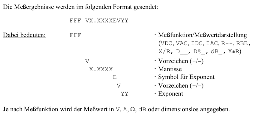

von Tom (Gast)
Wie gesagt letzter Stand ist:
-ich habe Grafana installiert
-und influxdb
D.h mein Skript müsste einfach nur ein http request ausführen und das
war’s
Ist nur die Frage wie ich das mache, in einer Schleife per Timer bzw
time.sleep
Mir ist noch nicht bekannt, ob das DMM von sich den Messwert liefert,
vermutlich muss ich ihn aber anfordern..sehe ich Montag wenn der
RS232-USB-Adapter kommt

Ansonsten ist das jetzt das letzte Programm. Aus dem spärlichen Handbuch
des DMM konnte ich herauslesen wie man die Werte abfragt. D.h den
empfangenen String muss ich dann nur noch auftrennen. Was da an
Vorzeichen kommen ist mir nicht klar. Auf was da als Exponent geschickt
wird nicht.
Als Schnittstelle dient ein USB-Rs232 Adapter, GPIO geht nicht, weil aus
dem DMM eben andere Pegel kommen.
Mit meinem Skript kann ich auch zwischen Spannung und Strom umschalten.
Es ist alles aus Teilen zusammengestoppelt, aber scheint soweit den
Zweck zu tun. mit einem zweiten PC und zwei USB-UART-Adaptern konnte ich
die Dateneingabe simulieren
#!/usr/bin/python
#-*- coding:utf-8 -*-
import threading, time, os, serial, sys, getopt
#REN\xØA - Übergang zur Fernbedienung
#FUNC IDC\xØA - Gleichstrommessung
#VAL?\xØA - Anweisung zum Senden der Meßdaten
#GTL\xØA  - Übergang zur örtlichen Bedienung
#Empfangenes Format
#FFF VX.XXXXEVYY
#FFF - Meßfunktion/Meßwertdarstellung
#V - Vorzeichen (+/−)
#X.XXXX - Mantisse
#E - Symbol für Exponent
#YY - Exponent
