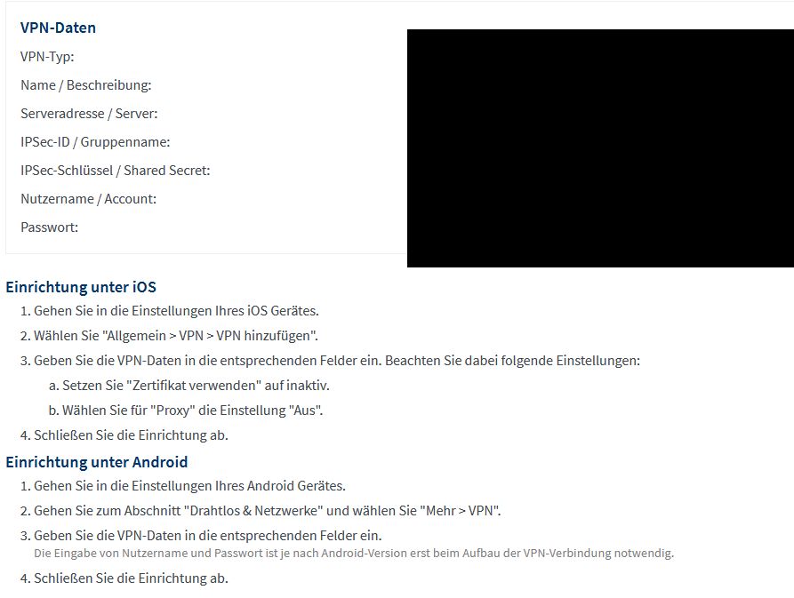

Peter N. schrieb: > Ich habe mal genau der Fritz-Anleitung eine VPN-Verbindung eingerichtet, > und es funktioniert - nicht! > > In der 6490 hat die VPN-Verbindung einen grauen Punkt (dieser müßte doch > grün sein?) und das Journal des FRITZ!Fernzugangs sagt etwas von IKE > Fehler 1 Also User mit VPN Zugang auch aus dem Internet erlaubt und VPN VPN-Verbindungen zur FRITZ!Box können hergestellt werden. aktiviert ? Unter Internet Freigaben VPN eine VPN verbindung aktiv ? Die VPN einstellungen öffnen und in das Handy eingeben. Hast du in den Einstellungen eine Server Adresse ? Zum testen darf das Handy nicht über WLAN im Heimnetz sein. IKE 1 Fehler https://ch.avm.de/service/wissensdatenbank/dok/FRITZ-Box-7560/3632_FRITZ-Fernzugang-meldet-Im-IKE-Modul-ist-der-Fehler-1-aufgetreten/ Soweit ich weiss bekommst du mit MyFritz auch eine Dyndns adresse.
Wenn du die VPN Verbindung hergestellt hast, dann befindest du dich in deinem Hausnetz. So als wenn du zu Hause z.B. per WLAN verbunden bist. Es ist das einfachste. Da brauchst du nichts mit Fernzugang einrichten. Nur das VPN.
Eingerichtet wie in den Fritzanleitungen ist alles. In der Fritzbox unter "Verbindungen" wird "Fernzugang User" angezeigt, aber mit grauen Punkt. Den Fritz-Fernzugang hab ich nochmal de- und neu installiert, keine Änderung. Ich habe auch den "Shrew Soft VPN Client" probiert. Da kommt nach "bringing up tunnel..." "negotiaton timeout occured". Ich gehe jetzt davon aus, VPN so nicht auf dem Fern-PC funktioniert. Damit sind wir wieder bei Portfreigaben...
Peter N. schrieb: > In der Fritzbox unter "Verbindungen" wird "Fernzugang User" angezeigt, > aber mit grauen Punkt ja, grau, weil der Benutzer nicht verbunden ist. Wenn der Benutzer mit dem VPN verbunden ist wird der Punkt grün. Der Shrewsoft Client ist grottenalt, da ist die Frage ob der mit modernem Windows überhaupt noch läuft. Mit 'Fernzugang einrichten' wird der Benutzer angelegt und das Schlüsselpaar public/private erzeugt um es dem Benutzer einfach zu machen. Für den VPN Zugriff selber ist dann der AVM VPN Client zuständig. Habe ich unter Windows jetzt auch schon lange nicht mehr benutzt, aus einem Firmennetz heraus hat das z.B. auch nicht funktioniert.

Also wenn jemand behauptet, VPN mit einer Fritzbox funktioniere nicht, dann macht er definitiv etwas falsch. Ich habe im Laufe der letzten Jahre dutzende VPN-Verbindugnen eingerichtet und ausser hier und da mal wegen eines Tippfehlers ... es funktioniert definitiv immer (wenn die Randbedingungen zutreffen): - die Fritzbox, die den VPN-Zugang bereitstellt, verfügt über eine öffentliche IP.V.4-Adresse - der sich verbindene PC/Laptop muss diese IP-Adresse kennen bzw. es muss ein DynDNS-Dienst oder das AVM-eigene myfritz.net eingerichtet sein - in der Fritzbox muss ein Benutzer eingerichtet werden, mit Username, Passwort und der Berechtigung, VPN zu nutzen. Die Fritzbox generiert eigenständig ein sog. "Secret", eine Art zusätzliches Passwort, was man später ebenfalls zur Einrichtung auf dem Client benötigt. - soll ein Apple Macintosh (Desktop oder Laptop) oder ein iOS-Gerät (iPad, iPhone) die Verbindung aufbauen, wird keine zusätzliche Software auf dem Client benötigt, das geht mit Bordmitteln (VPN Typ Cisco IPSec). - für Windows (von mir selbst getestet) funktioniert bis einschließlich Win11 bis heute der kostenlos ladbare ShrewSoft VPN-Client. Dieser muss in der Standardversion (nix Pro) instaliert werden. Die genaue Anleitung findet man auf den Seiten von AVM. - durch den Aufbau einer VPN-Verbindung versetzt sich der Client logisch in die gleiche Lage, als befände er sich direkt im verbunden LAN. Ein IP-Scanner kann lediglich die MAC-Adressen der Geräte im LAN nicht anzeigen, weil die nicht durch den Router gelangen ...
Bearbeitet durch User
Frank E. schrieb: > - die Fritzbox, die den VPN-Zugang bereitstellt, verfügt über eine > öffentliche IP.V.4-Adresse Das ist leider wirklich eine Einschränkung und irgendwie aus der Zeit gefallen. Allerdings setzt AVM demnächst (?!) bei VPN auf Wireguard und damit sollte das IP4-Geeiere endlich ein Ende haben.
Interessanterweise gibts dann nicht nur Wireguard, sondern auch "IPv4-VPN-Verbindungen (IPSec) können über IPv6 getunnelt werden, etwa zur Erreichbarkeit von FRITZ!Box-Produkten an DS-Lite-Anschlüssen (IPv6-Tunnel für IPv4, IPv4-in-IPv6)" (O-Ton AVM zur 7.39) Klingt irgendwie nach Gürtel und Hosenträger. War genug Druck in der Hose, um vorsichtshalber beide Wege zu gehen? Oder kann es sein, dass man mit Wireguard (kenne ich nicht selbst) zwar eine IPv6-VPN hinbekommt, aber mit einem reinen IPv4-Gerät im Heimnetz trotzdem dumm dasteht.
Frank E. schrieb: > Also wenn jemand behauptet, VPN mit einer Fritzbox funktioniere nicht, > dann macht er definitiv etwas falsch. Ich habe im Laufe der letzten > Jahre dutzende VPN-Verbindugnen eingerichtet und ausser hier und da mal > wegen eines Tippfehlers ... es funktioniert definitiv immer (wenn die > Randbedingungen zutreffen): Alle angegebenen Randbedingungen treffen zu. Es gibt aber noch weitere: Für VPN werden noch die Ports 500 und 4500 benötigt Diese sind auf dem Fern-PC ausgehend zu. Also ist Fritz-VPN wohl nicht möglich.
Peter N. schrieb: > Für VPN werden noch die Ports 500 und 4500 > benötigt Diese sind auf dem Fern-PC ausgehend zu. Also Unternehmens- oder Behördennetz? China?
